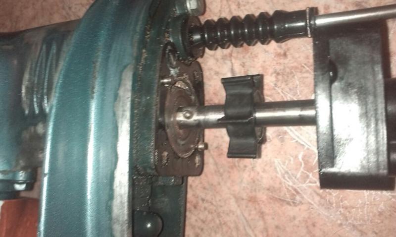

Всем здравствуйте!Вчера вечером позвонил мой товарищ и задал хитрый вопрос:он недавно прикупил ямку5CS 80годов,решил сделать ревизию,при проверки крыльчатки помпы на валу отсутствует шпонка класическая ,вместо нее шарик на пружинке,как на дверях,чтобы они не открывались,конструкция таже.Это нормально?Не получается фото загрузить.
