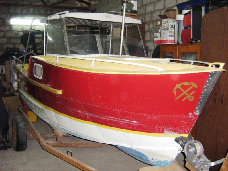

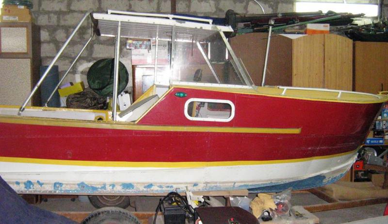

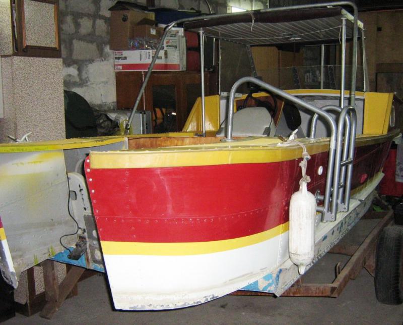

На соседнем форуме человек продает на мой взгляд удачную для своих целей переделку Прогресс-2 в прогулочный катерок http://forum.motolodka.ru/read.php?f=4& ... 7&t=257067 . Кину фотки, может кто возьмет что на вооружение :pardon: ... Думаю хозяин против не будет :)

ну а что, очень удачный аппарат, аккуратно и со вкусом

10 кобылок 4х тактных на транец и чапать по-тихоньку, милое дело
С 10 кобылками на таком против хорошего ветра не выгребешь.Накупаисься по самые гланды.Мот сюда нужен полтос чтоб по хорошей волне достойно идти.

я имел ввиду в тихую погоду с семьёй, ну а в волну да минимум полтос чтоб по бурунам идти

Всем Привет,его давненько продают...

skv6410 сказал(а):
Автор переделки видимо почерпул идею в КиЯ № 8, с. 31, но похоже и сам не знал, что творил и для чего. :? Для глиссирующего режима задние наделки не нужны (лучше поставить рег-е транцевые плиты), а для полноценного водоизмещающего хода нужно удлиннять корпус целой секцией до 6-ти метров, с подъёмом днища к транцу.
Но ведь он "ТВОРИЛ" а все "творящие" навряд ли знают что получится в итоге и что потом с ним делать, им главное "ТВОРИТЬ" а это очень сложно...
В любом случае заслуживает уважения и автор и его творение... :good:

слов нет. конфетка :good: :good: :good:

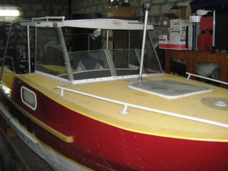

Ради небольшой рубки-норки переклёпывать треть лодки?, рубку можно сделать и проще. Например купить от П-4Л и поставить вперёд, вырезав багажник....Когда идёт строительство лодки с ноля, тогда другое дело, хотя такая компоновка только на любителя поспать :)

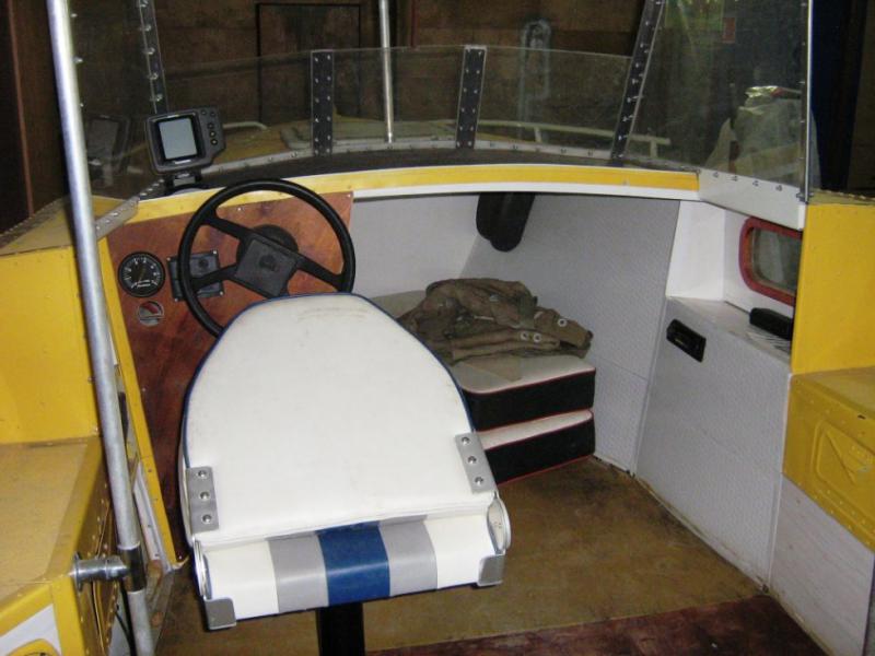

Не не согласен получилось не пойми чего. Рубка действительно - норка, жить в ней не удобно, в жару там не посидишь, а в волну там сидеть не безопасно. На работе у сотрудника осенью 4 года назад из похожей - 2 трупа. Всё сооружение тяжёлое, на глисс 50 толь только. Но на глиссе при любой волне на таком с высоким центром тяжести - страшно будет. В общем на маленьких водоёмах или небольших реках 10 сил и чапать .

:) Это чудо-юдо уже года два впарить никому не могут,вот и гуляет по сайтам и форумам. Вот ещё одно творение рассчитанное на новичка.Главное продать а как потом эксплуатировать и регистрировать дело десятое :| В основе всё тот же Прогресс-2.
Присоединяюсь по поводу рубки от 4 прогресса ,а лучше было бы вообще ничего непеределывать.
