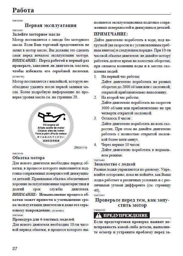

Еще вопрос по обкатке. В руководстве написано: "первые 10 минут - запустить мотор с наименьшей возможной частотой вращения. Наилучший вариант холостой ход с высокими оборотами." Не совсем понятно про "высокими оборотами".

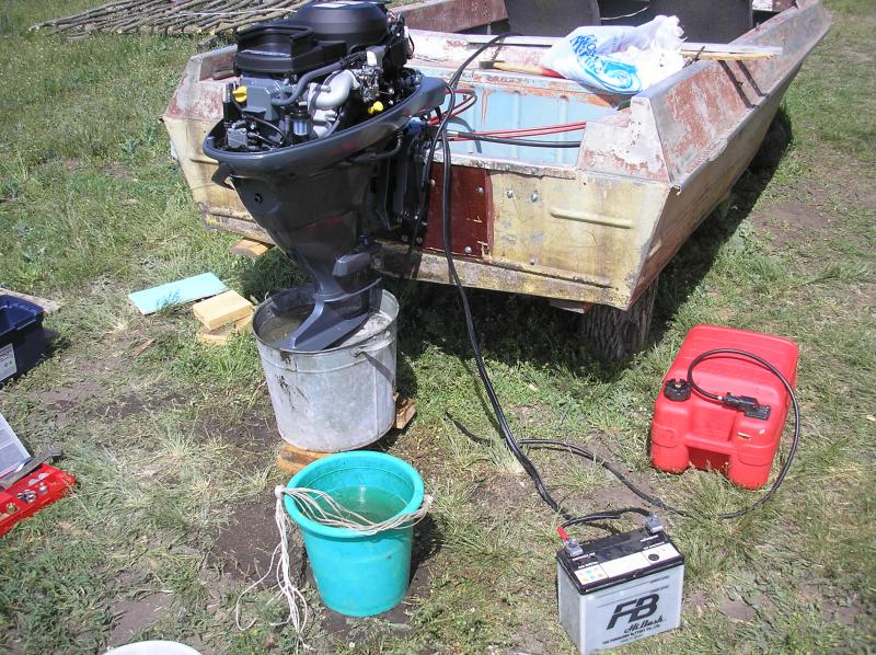

Я обкатывал свои мелкомоторчики - Меркурий 3,5 и Ямаху 5 в бочке. Просто наполнил водой бочку железную, повесил мотор на край, чтобы водозаборное отверстие скрыло водой и обкатывал. Температура тут не причем, ты же не в речек со льдом заводишь мотор, а в бочке)))
Так что ничего страшного, если в +1 - -2 ты обкатаешь свой мотор. Зато если в нем есть какой-либо косяк, сможешь обратиться к продавцу с претензией...

Ну не знаю... Я винт не снимал, в бочке на нейтрале обкатывал первый час. Уже потом на лодку и под нагрузочкой :yes:

В БОЧКУ - не в коем случае. Особенно для себя любимого.
Во первых в бочке чтоб обкатывать нужно вместо винта заводскую болванку при каторой двиг развивает макс. Обороты.
Во вторых при обкатке на лодке,волна,повороты-это изменяемая нагрузка,а в бочке монотонная.
В бочке я называю не обкаткой а укаткой.

А вот, нашел в инструкции:
