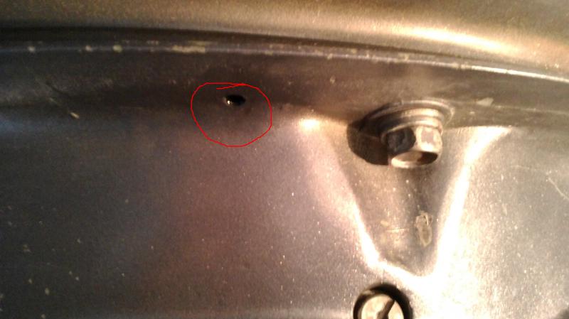

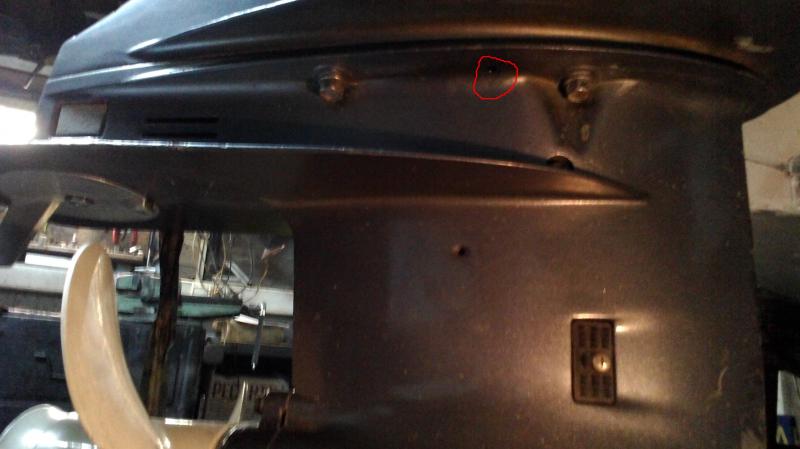

Всем доброго дня! Вчера заметил на своем F40 течь масла, которая начиналась с отверстия в редукторе возле его крепления с правой стороны мотора, рядом с гайкой. Может кто знает для чего это отверстие и откуда там взялось масло? Буду очень признателен за ваши ответы, советы!

это дренажное отверстие из полости дейдвуда, прямо масло бежит или просто масляные разводы?

если масло моторное то утечка может быть только по сальнику коленвала, возможно задубел немного на морозце
11 756
5 270
Это дренаж из полости насоса забортн.воды,течь из под сальников редуктора.сальники стоят рабочей кромкой вверх удерживая воду и выпуская масло при ищбыточном давлении(слить масло,создать давление1-1,5кг.если давление падает менять сальники если нет заливай масло и забудь)

Голову не забивай :yes: Это не течь , а потение :yes: , если после сезона сливаешь масло, а не эмульсию с преобладанием воды --не морочься.. Если воды много -- меняй сальники вверху и внизу-- по два (как Луха сказал :yes: ) ...

Понял сегодня солью масло, посмотрю что в редукторе, я нынче летом возвращался в город и прозевал саночника, двигался на солнце в закат в доль берега, отрезал ему снасть, когда лодку поднял обнаружил на валу за винтом леску. Но там течи нет, сальник не потрепало, может тогда хватанул воды в редуктор.
Вообщем все ясно спасибо всем кто откликнулся и помог знаниями!
