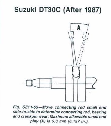

У меня вот такое завалялось, может пригодится.
Кстати, там есть интересная картинка. Это что ж, они предлагают с таким боковым покачиванием эксплуатировать, или это имеется ввиду боковое параллельное смещение? 5мм!
