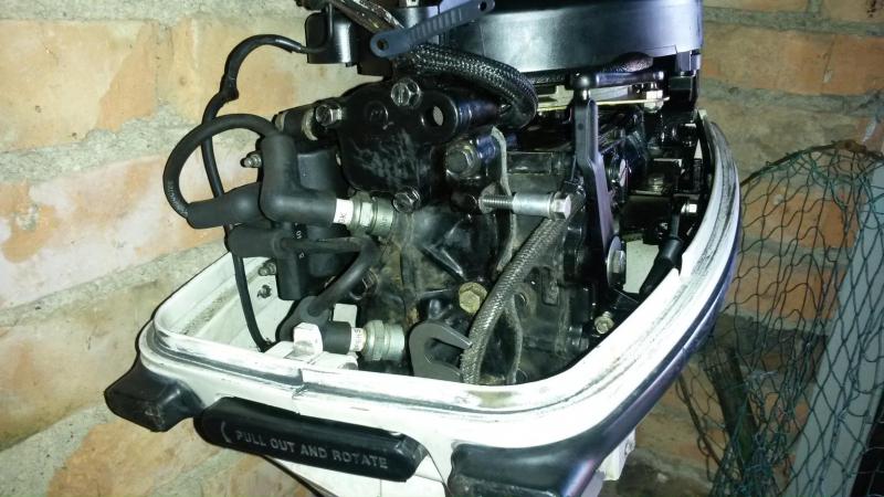

Фотку моторанадобно. Может проще новое зажигание спаять, катушки перемотать. Заодно с контактами попращаться.

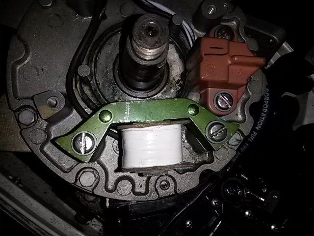

Маховик снимали? Царапины на катушке есть?

Под маховиком катушки,может задевать за маховик, тогда кирдык будет постоянный с зажиг.

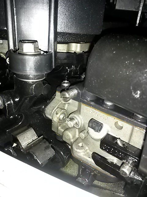

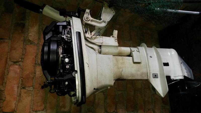

вот фото мотора

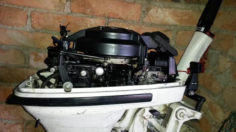

вот ещё

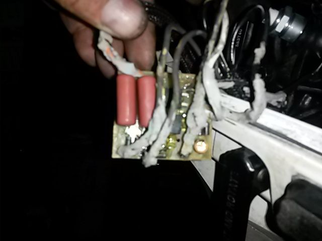

схему, по которой паяли блок. и что горит. и как сам блок сделан, желательно показать. а то реклама мотора, не более.
и тему назвать нормально. да

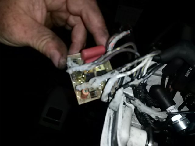

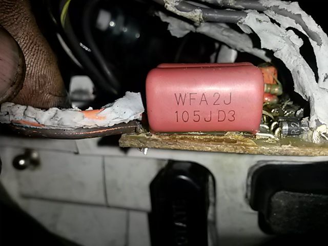

Вот в этом блоке перегорал кондёр постоянно

Катушку под махавиком перемотали

Счас кандёры не горят , но после минут 15 езды на полном ходу мотор резко начинает скидывать обороты сам , потом постоиш секунд 30 и мотор опять поеха пару минут

А на сколько должен винт быть откручен на карбе ? Который по минус отвёртку с пружиной

Спокойнее, нервы не перемотаешь и не перепаяешь :) Чтобы понятней всем было, и чтобы помощь пришла.
1. Схема зажигания родная? Если нет - схему в студию.
2.Катушка под маховиком - чем,сколько мотали.
Макс. стоимость спаять самому 2х канальное зажигание примерно 300рублей.

Схема не радная , чем и как мотали не знаю привёс челу который моторами занимаеться мотор и он всё делал сам, где можно маю схему радную найти или купить новые ?

Эту катушку перемати что как и сколько ветков незнаю

Просто так схема вылетать не будет. Либо где-то коротит либо происходит прерывание искры на оборотах вот току деваться и некуда и ищет он слабые места в схеме. Сгоревшие кондеры пробитые катушки.
