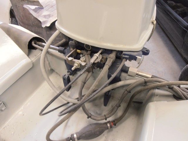

Мне достался "командер" с тросами 14F а так как саму машинку я поставил слева, на место родной совковой дистанционки, то на транце возникла большая петля, зачем она нужна??? Троса выходят из переборки, поднимаются вверх и направо закручиваются и опускаются вниз с поворотом налево, к мотору, зачем эти "лишние" см.? неужели нельзя взять короче троса, там например 9 или 10, что бы не было этих излишиств? Читал форумы и у ВСЕХ стоят 14f а зачем?

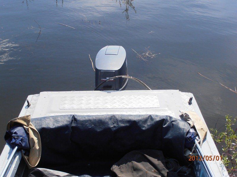

У меня торчат вот так.

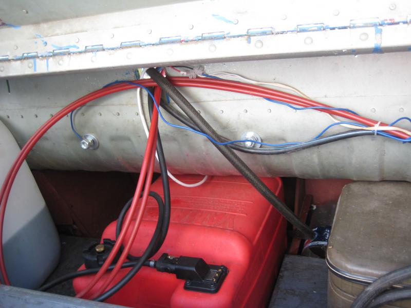

А на обяхе уложил вниз.Да это не моя фантазия а опыт и рекомендации изготовителей.

И всё же не пойму, ЗАЧЕМ, нужна эта петля? СМЫСЛ?, ну торчит она у меня как на предпоследнем фото, ну спрячу я её, и что? почему нельзя ставить короче или короткие ? Ну там на 13 или 12??? И обойтись без этой петли?

Именно петля дает очень плавный изгиб тросов, что способствует мягкому переключению передач и плавности хода "газа", а при повороте/откидке мотора нет перелома с маленьким радиусом, который способен заломИть боуден и сам трос, и привести его в негодность(или ускорить кончИну троса) :dedok
