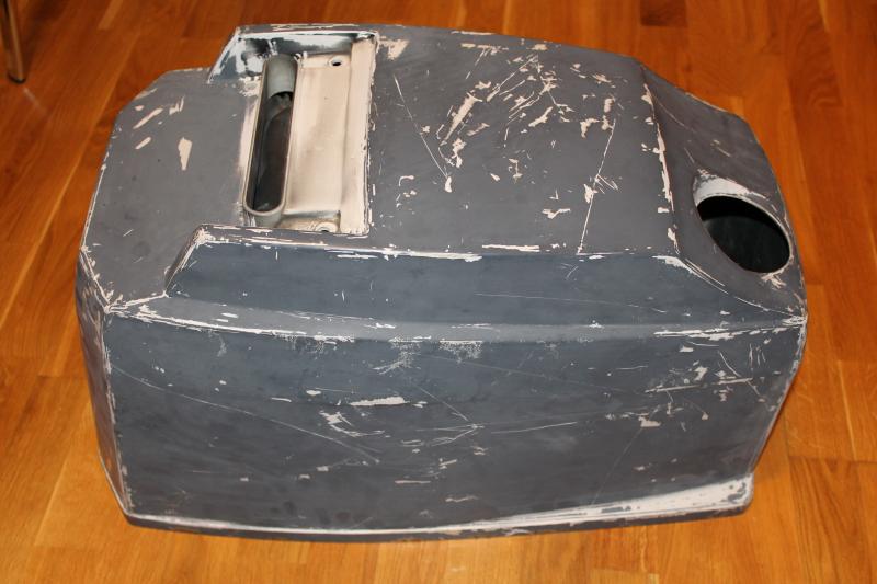

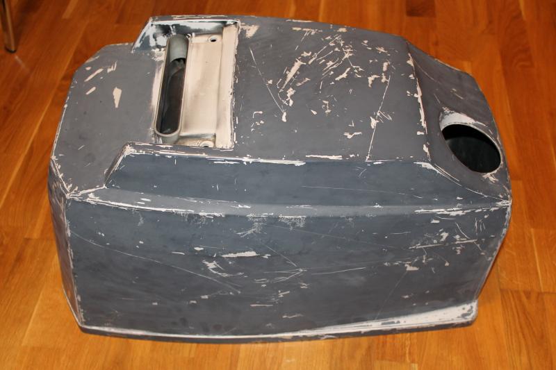

Павел, у меня шумовка удалена, единственная маркировка это парт номер 4000-813010 и еще отдельно номер 50227I.
Местами на сколах видно мелкие частички волокна, как-будто колпак отформован из опилок или пыли волоконной, но ни целых кусков стеклоткани.Частички материала белого цвета, тогда как волокна стеклоткани обычно прозрачные. Это в верхней части колпака.
Нижняя часть колпака по цвету на ошкуренных частях похожа на стеклопластик, но разлом ровный, без торчащих волокон.
Сам колпак был покрыт пленкой, по старой технологии Меркури, которая естественно была удалена мной для дальнейшей покраски колпака.

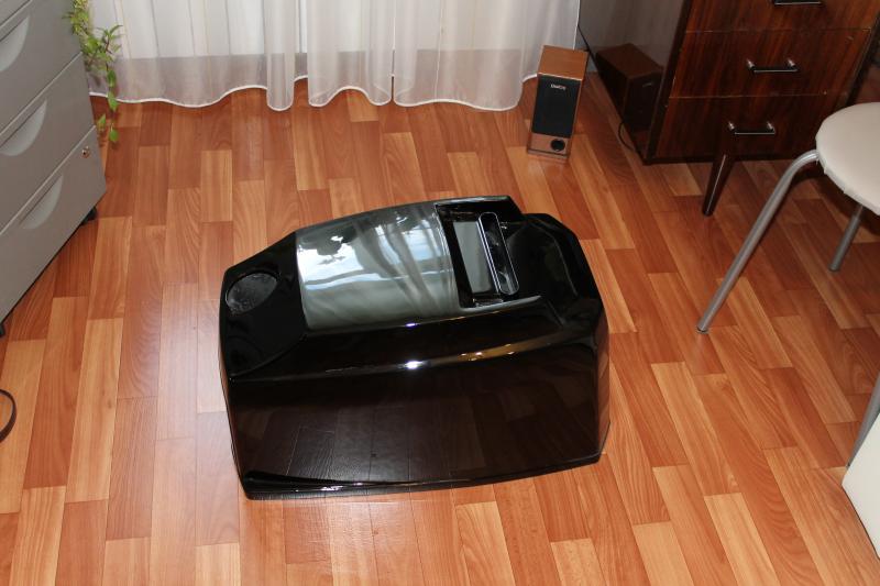

Было и стало =))) Приятно посмотреть.
