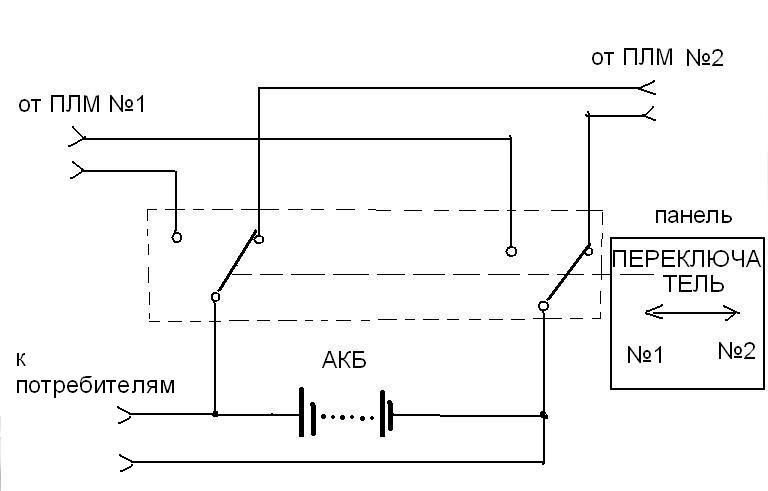

А вот так можно?(на мой дилетантский взгляд):
  • 29,2 КБ Просмотры: 1 102
Можно но переключатель должен быть минимум на 55А
10 757
4 657
Можно так как нарисовано на схеме(это самый лучший вариант),но впринцыпе если их оба подключить к одному акб ничего им не будет даже если эксплуатировать одновременно.в крайнем случае при совместной эксплуатации нужно отключить зарядку одного из двс.
Вот и меня смущает возможная разница напряжений на выходах РН двух моторов при одном акб. Буду запускать только по отдельности или развяжу сеть.
