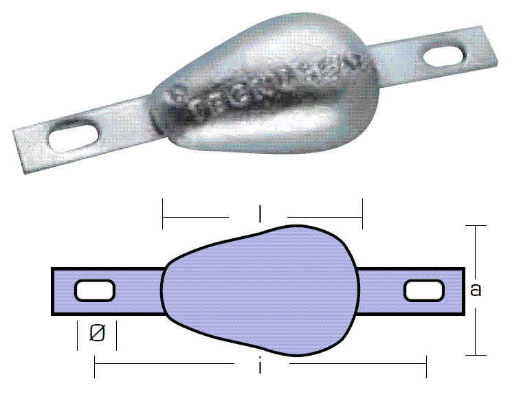

Дим, а что за аноды используешь? где брал и есть фото?

Аноды магниевые, покупал в интернет магазине, в каком уже не помню, размером с мужскую ладонь, фото ниже

Спасибо, Дим. Надо будкт себе тоже приобрести... а то жалко килевую накладку.

Килевой накладке как раз нифига и не будет, коррозия будет аллюминиум кушать, если магниум не поставить, после первого сезона эксплуатации скажу, что аноды полностью от коррозии не спасли но судя по тому, что их сильно пожрало, то не лишними были это точно.

neherta сказал(а):
Скоко денег аноды?
Точно не помню но брал самые большие что то около 1 тыс рублей за 1 шт.

neherta сказал(а):
Может кому пригодится http://www.rybalka44.ru/forum/vodnyj-tr ... #msg184094
Все дешевле .
Я такой один даже купил, в фирме где водонагревателями торгуют, действительно мангний, только 2 но: Первое то, что вижу по ссылке достаточно маленькое, я купил крупный анод, сантиметров 20 в длину, за 650 руб, в итоге он так и валяется в гараже, так как я не придумал как его приспособить таким образом, чтоб на сломать ни его ни лодку, торчит зараза, неплотно прилегает, можно сломать .
