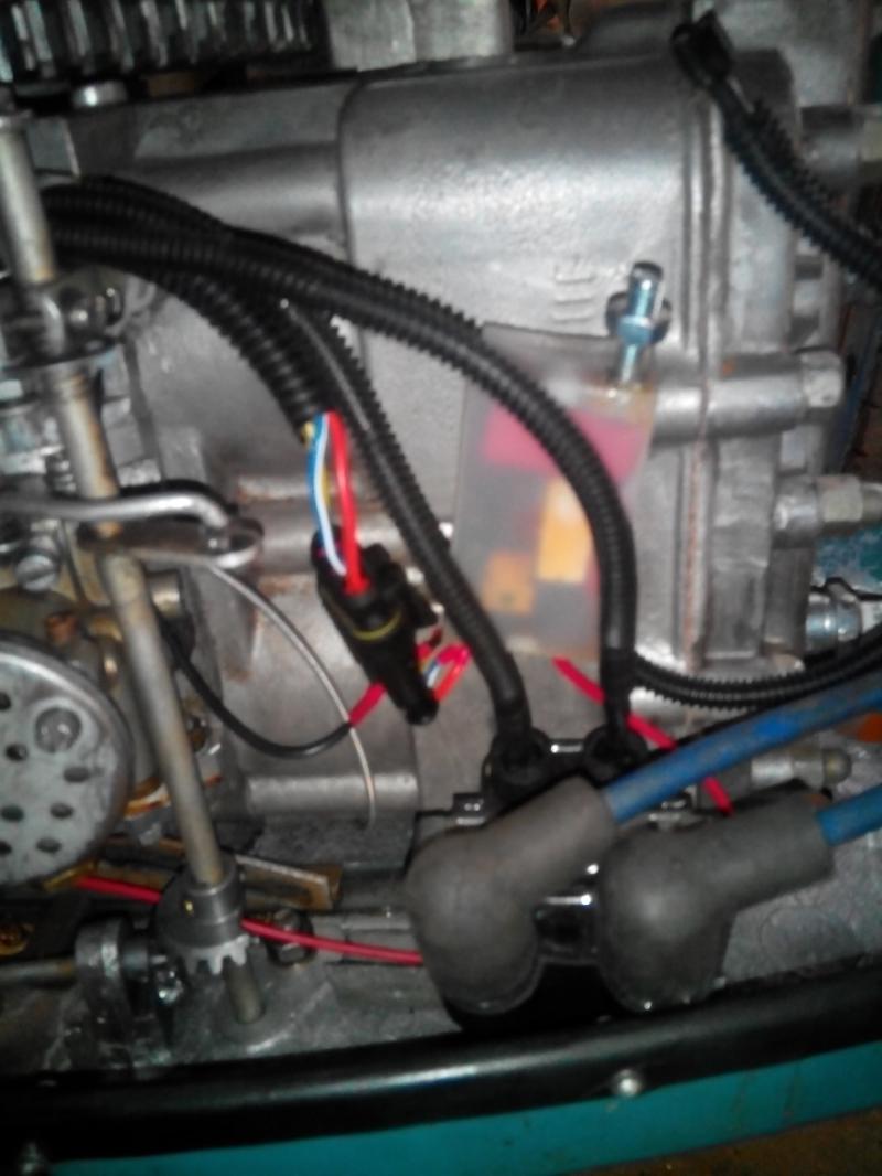

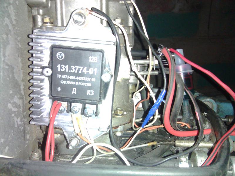

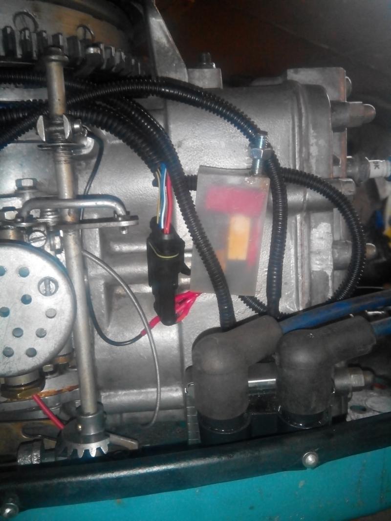

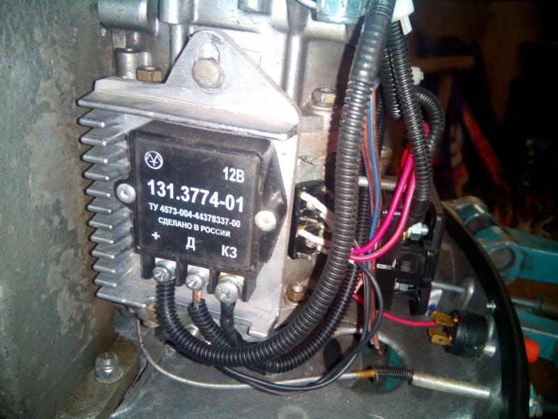

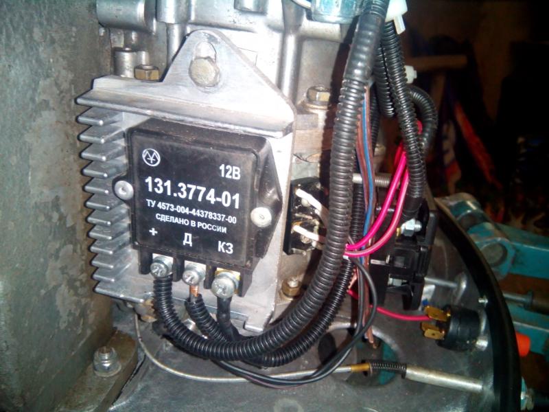

Я батарейное поставил! пока отказов не было кроме бракованного коммутатора(ставил 131.3774-01, т.к. указанного Дмитрием не нашел...), тоже легко собирается только дороже. Больше времени уходил на крепление коммутатора и укладку проводов!
Вот первый раз чтобы завести в бочке делал всё на "соплях", но потом все аккуратно уложил, подключил кнопку с чекой, собрал и установил стабилизатор на генератор (под маховиком 3 ген. катушки)!

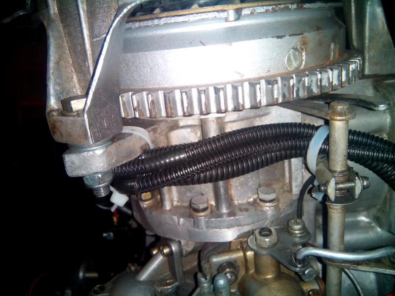

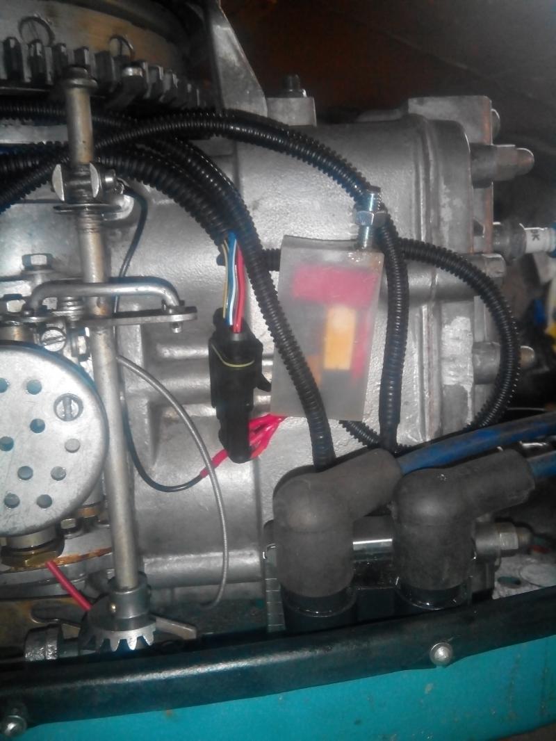

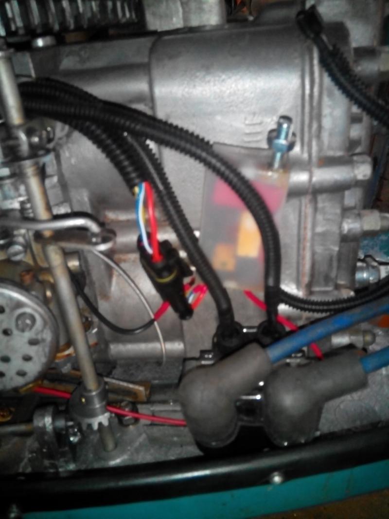

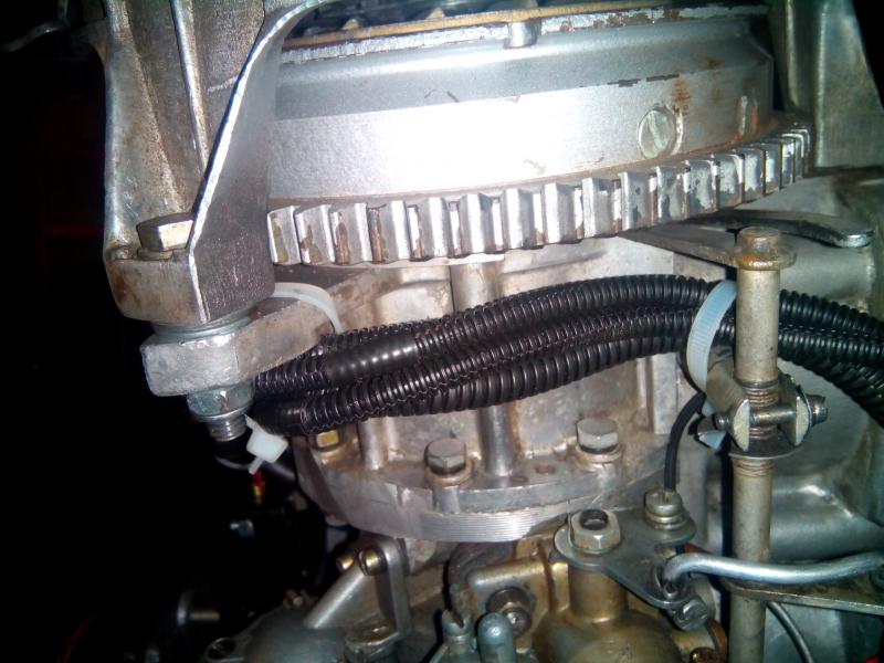

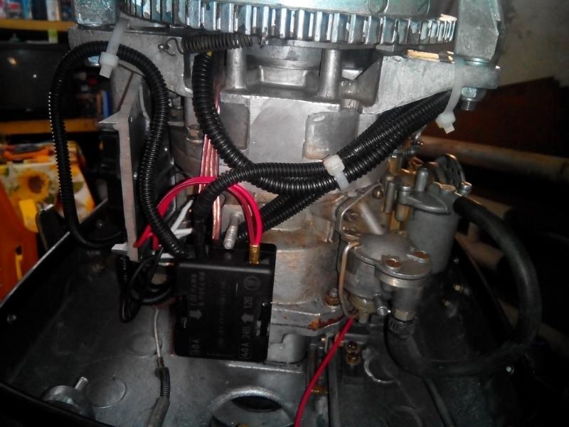

Ну на счет преимуществ, разве что иска как на машине при очень очень слабом повороте маховика, паять нечего не надо, ну из минусов акб только нужен.
У меня установлено батарейное и тиристорное (надежная схема).
Вот как всё устроено, на фото еще не всё закреплено...
Маховик и основание МБ-2, опережение управляется поворотом основания.
