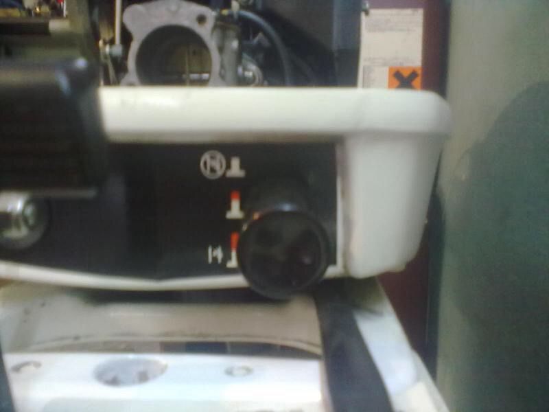

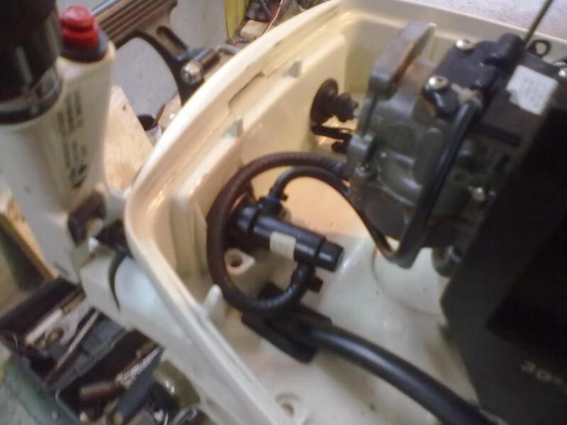

У меня система как на фото. Заслонки подсоса нет, а стоит насос впрыскивающий бенз прямо за карб. А в выдернутом положении также обеспечивает поступление более богатой смеси.

Отдельное спасибо namin т.к мной были использованы его фото, по причине полного сходства систем.

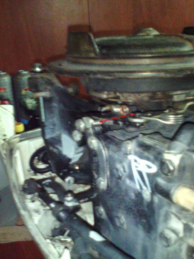

Освободился только к вечеру,фотки в темноте не очень но надеюсь понятно будет,на крышке глушителя стоит скобочка,на ней болт который упирается в тягу привода опережения зажигания,на основании зажигания стоит полумесяц вот он и прибавляет газ одновременно с опережением зажигания,вкручиваем,полумесяц уходит и приводит в действие тягу заслонки.надеюсь правильно объяснил как я понял принцип прибавления оборотов.

Нет, обороты ХХ регулируются болтиком на карбе,который закрепляет заслонку в том или ином положении,(а не изменением опережения зажигания) крайне неудобная регулировка, действительно очень тяжело поймать тот нужный зазор заслонки, тем более на работающем двигателе, здесь америкосы недоглядели. Сегодня пытался таким способом отрегулировать ХХ, добился 650 об. Если кто может скиньте мануал по регулировке ХХ на таком двигателе, может там будет более правильная информация.

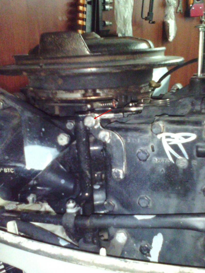

Но поеб......ь немного с двиглом скажу: Пиндосы действительно регулируют обороты с помощью смещения угла опережения зажигания, хоть по началу мне и козалось это диким но это факт!!!! Тем винтиком регулируется свободный ход заслонки и это делается 1 раз на не запущенном моторе. Процесс таков:
1) ослабляешь этот винтик,
2) выстовляеш угол опережения (ролик тяги между рисками на планке платы зажигания),
3) поворачиваеш заслонку до полного закрытия и затягиваеш винт,
4) запускаеш мотор и винтом, на рисунке выше, добавляеш оборотов.
