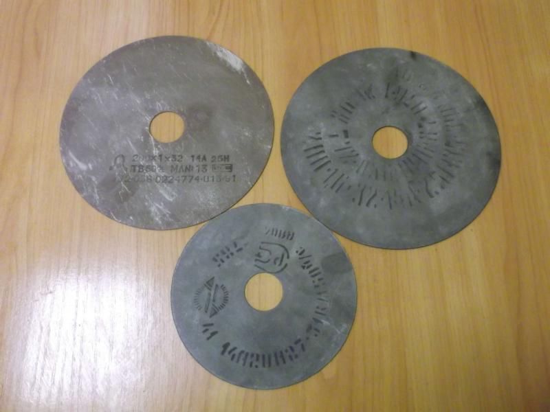

Ух ё! Этож каким ювелиром нужно быть болгарской.... Я восхищен! Где то видел, что сначала сверлится на нужную глубину отверстие, в него иглу и режут. Я вижу только такой способ. Или я не прав? А насчёт молотка... Можно подробнее?
болгаркой не,..
я для этих целей, узкий вулканит, ставлю на наждак 3000об\мин и им аккуратно режу. иголка не перегреется, не посинеет.
к слову, могу так даже стеклянную трубку разрезать.

Подшипник кладешь и молотком удар. Рассыпается. Не просверлишь никогда.А иглы резать наждаком. Уже написали как.
и кусок в глаз...скажи уж, что в тряпку надо заворачивать
зачем его бить, он в капроновой обойме. :lol:

Пардон. Что такое вулканит??? Не местные мы.... Гор рядом нет... Вулканов тем более...

Я руками держу. Периодически в воду макаю. А так пассатижи возьми.

Тонкий отрезной круг. Так понятнее?

Да, понял, спасибо. Просто вулканит еще в виде булыжников на полях встречается.. Ну по крайней мере так называют эти камни. Пойду куплю подшипник и распотрошу его. Кстати, не подскажете сайт, где можно узнать размер игл в подшипниках. Весь день искал, только размер обойм..
