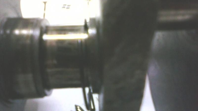

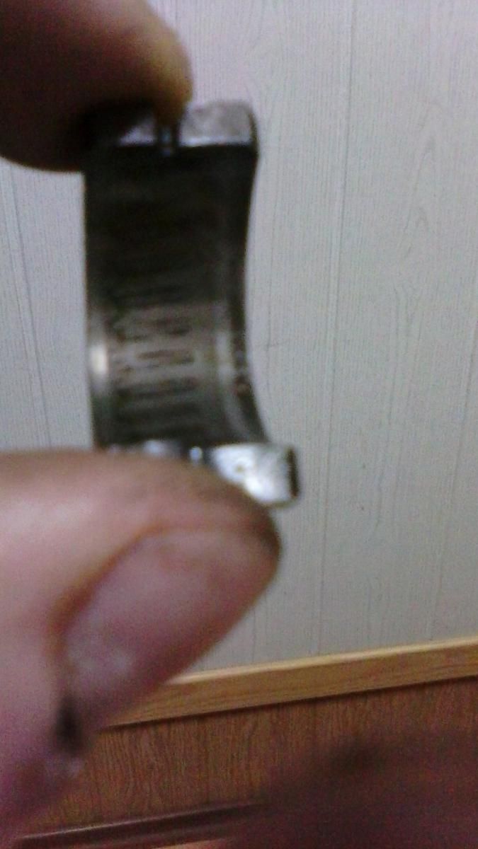

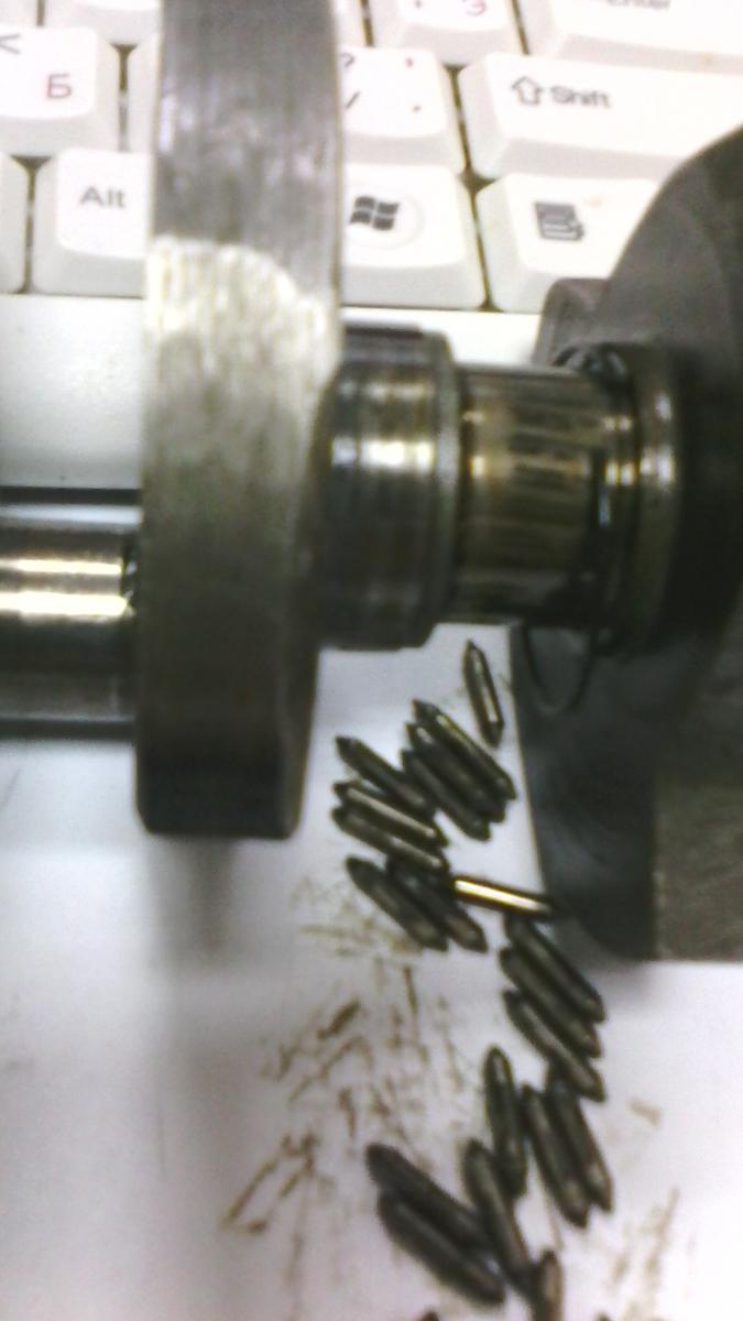

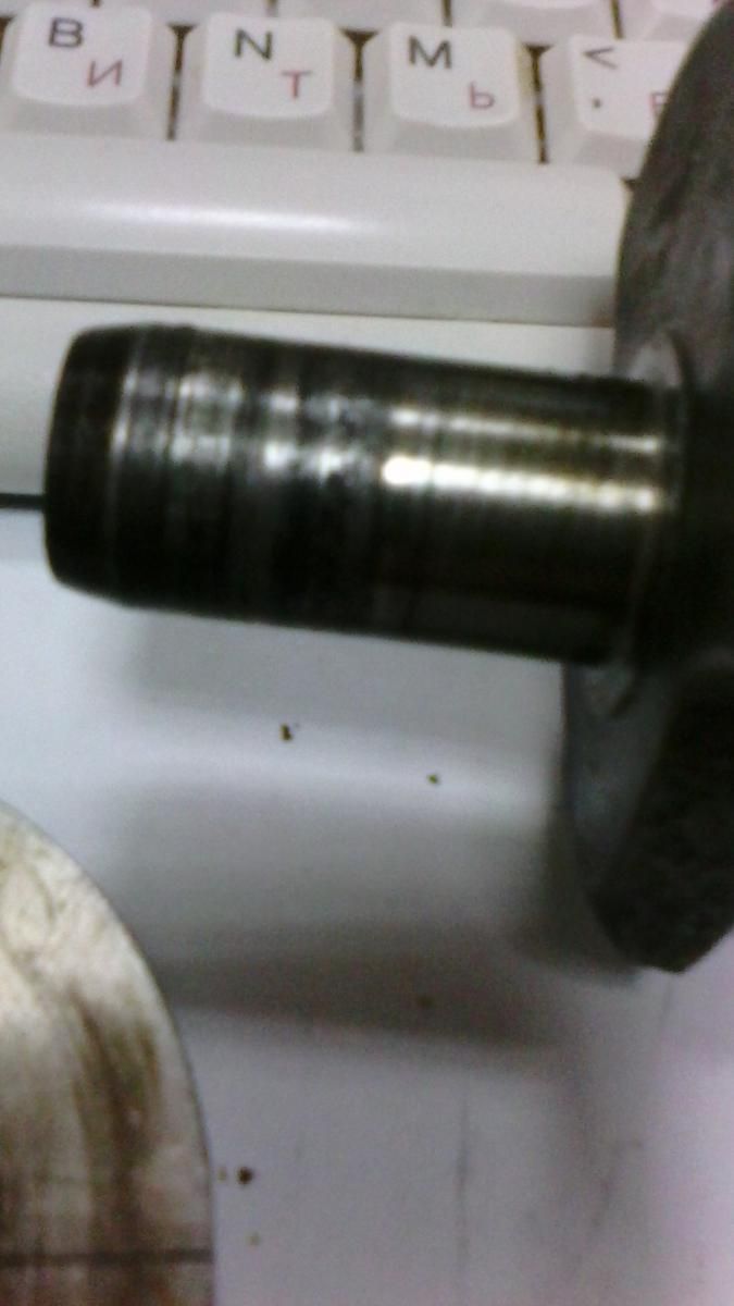

Из предыстории:три года назад утопил ветерок (по нечаянности). С незнания, кроме слива воды, нескольких рывков штатным стартером ничего не делал, оставил как есть. (знать бы хоть масло в картер залил). Недавно завел, но через 3 минуты двиг застучал (сек 5). Решил реанимировать движок. Снял коленвал, картина такая: на средней опоре, нижней и верхней шейке ( в порядке убывания по степени выраженности), на иглах и поверхностях шатунов черные следы от игл. На иглах также присутствуют черные пятна. Углубления чувствуются ногтем, не только иглой. Пробовал немного убрань наждачкой- с трудом, но убираются (старался естественно не до дури). Понимаю, что дефект от длительного контакта без масла. Вопрос: можно ли что-то сделать с КВ (убрать пятна нулевкой, потом мб полирнуть) или искать сразу другой КВ. В финансах ограничен, поэтому не предлагайте купить новый, тем более из овенного железа китайского происхождения. Руки растут из нужного места. Админам просьба не ругаться, тему создал после прочтения многих тем по доработке, и хочется мнения уважаемых гуру. В дополнение: люфт по шейкам не значительный, в средней опоре по оси и радиально выражен.На нижнем конце КВ выработка от сальников и коррозия глубиной до 0,15-0,2 мм

Сейчас тебе Гуру скажут как правильно. А по мне особо криминального ничего нет. По моему этот след не от работы, а именно от лежания без движения. Место под сальник конечно требует шлифовки (а лучше установку нержавеющей втулки).
Но это сугубо моё имхо.

А что значит, в твоих понятиях, стуканул?
В шофёрской среде, есть поговорка "хороший стук наружу выйдет" :)) У тебя не вышел.
Эти чёрные пятна не могут быть причиной стука, с игольчатыми подшипниками, чтобы застучать, иголки должны стать квадратными, или заклинить.
Возьми ватную палочку и попробуй смыть пятна на валу ацетоном, Или у тебя желобки на валу от иголок?

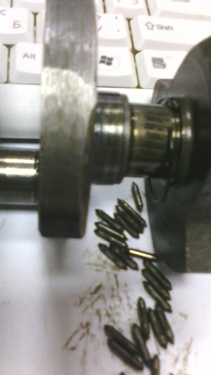

Стуканул- был металлический звук по частоте одного вращения одного поршня. Вскрытие показало отсутствие одной иголки в игольчатом подшипнике шатун-кв и наличие мелкой вмятины на прршне. Саму иглу так и не нашёл. Звук был даже во время прокручивания кв стартером.
Ацетоном пока не пробовал, но пятна имеют глубину относительно поверхности.

Почисти везде, и выработку от сальников 1000й шкуркой промой бензом и собирай не парься. Не с такими язвами катались. Другой ремонт - выкинутые деньги с неизвестным результатом. Для контроля потом поставь шатун на вал и покрути . Руками возьми за концы вала и раскручивай шатун.Перед эти не забудь пару капель масла. Сильного гула и заеданий не будет- все ОК.

Судя по описанию, чисто механический стук инородного предмета.
Хорошо вымыть, чуть сгладить самой мелкой шкуркой (2000-3000), ещё раз вымыть, продуть воздухом, новые иголки и сборка.
99% стука не будет.
Поршни и цилиндры проверить на наличие задиров, по моим понятиям там что то побывало. Но думаю не иголка. Наверное ты её сам потерял :)

Ну вы даёте, если не просто следы-налёт, а ощущается впадина - это не жилец. И на полсезона не хватит. Через полчаса иголки квадратными станут.

Юра, сначала нужно задуматься, как получить эту впадину под игольчатым подшипником. Что должно произойти, что бы она получилась. (если не наставить иголку туда и заколачивать её молотком)
Там может быть только, так называемый питинг от ржавщины, хотя выглядит он по другому. И то он не может сыграть роковую роль в угроблении мотора.
Я остаюсь при своём мнении, ничего не будет страшного, и мотор будет жить дальше.

Все верно, чёрные пятна углублены относительно поверхности. Боюсь что просто промывкой ацетоном не обойдешься. Зачистить шкуркой- снять часть цементации, пусть и самую малость. А промыть и оставить..... Чет сыкотно. Не хотелось потом пару десятков км веслами грести.

Да, еще. Мотор покупал с зипом иголок, неполным. Значит меняли иглы и при "потере" могли запросто поставить еще одну. Да и не стучал он до последнего. Думаю каким то образом игла все же покинула подшипник и вылетела в цилиндр...

...Снял коленвал, картина такая: на средней опоре, нижней и верхней шейке ( в порядке убывания по степени выраженности), на иглах и поверхностях шатунов черные следы от игл. На иглах также присутствуют черные пятна. Углубления чувствуются ногтем, не только иглой.....
Шатунных подшипников часов на двадцать хватит, не более. Ставить новые иглы бесполезно, жизнь мотору будет продлена лишь незначительно.

Ну это дело личное, ездить на таком моторе или нет, я бы и собирать не стал двигатель с таким валом. Дрючить шкуркой? А как же полное прилегание ролика по всей длине? Неодинаковый диаметр шейки, непараллельность, отсюда высокие контактные напряжения с последующим разрушением разумеется. Особенно это касаемо шатунных подшипников как высоконагруженных и работающих в особых условиях.

Вы представляете что такое шкурка 1000-3000??? Дрючить ей чтоб сотку снять год надо. Ей автомобили моют перед полировкой. Снимется токо ржа и окислы. Надо пробовать а не пи..ть. Сорри. Выкинуть всегда успеется.
