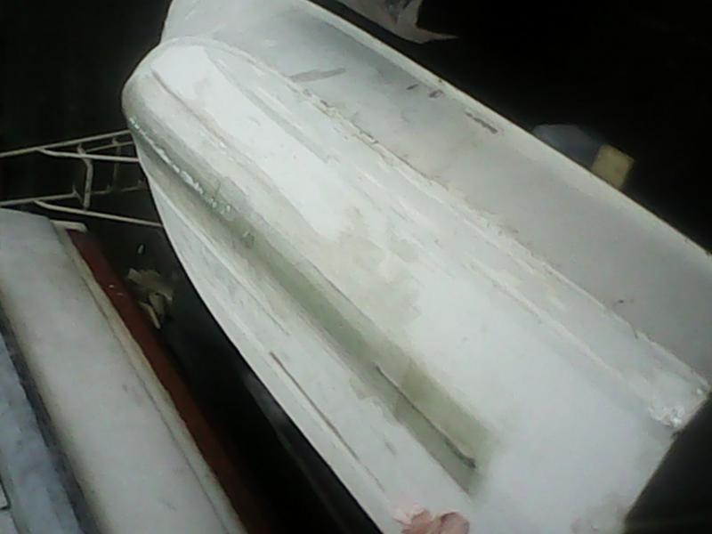

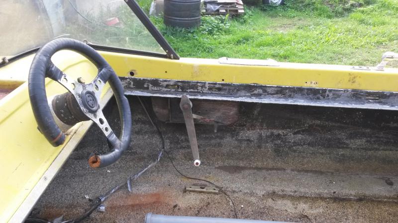

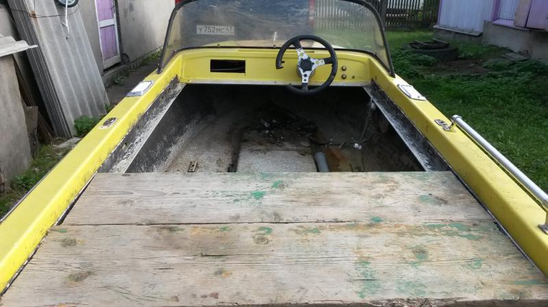

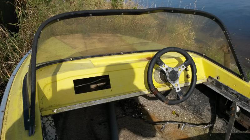

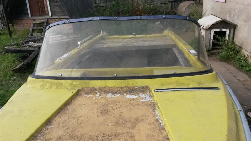

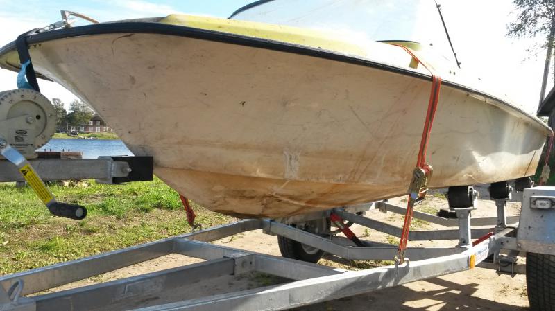

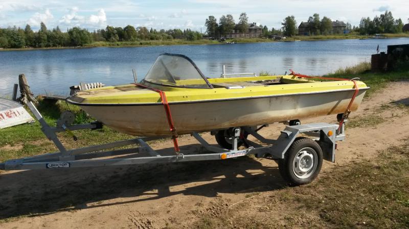

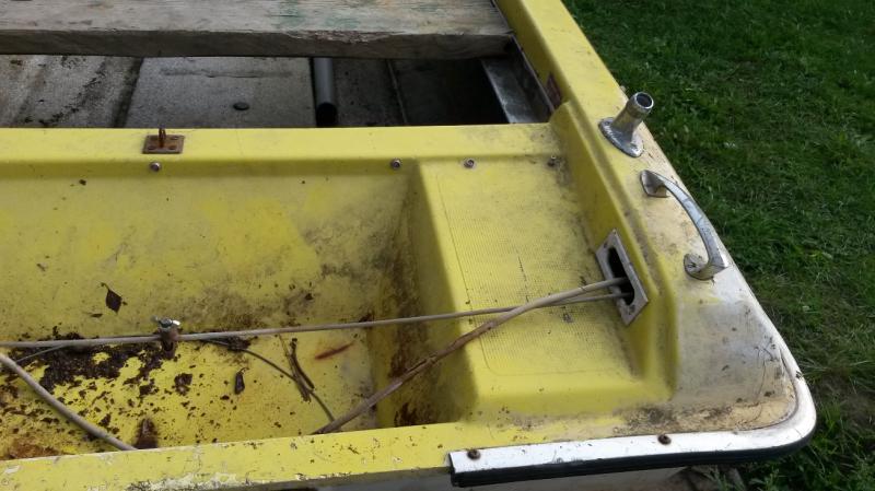

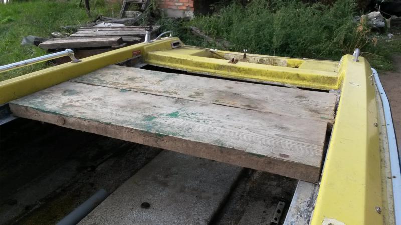

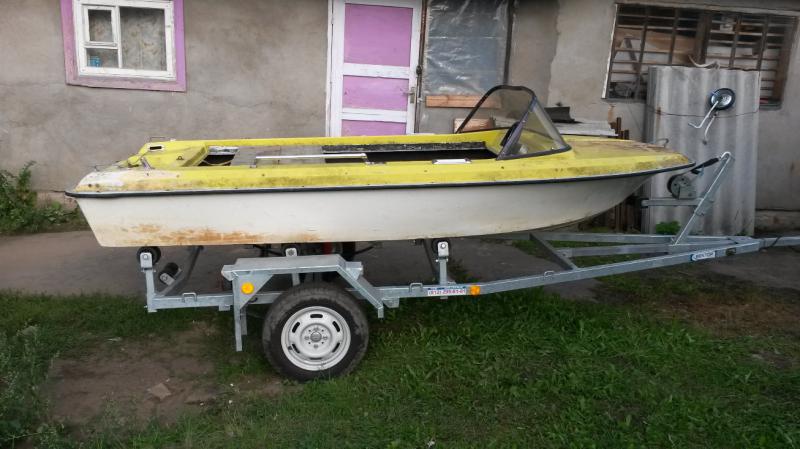

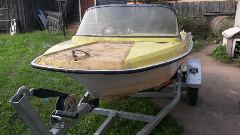

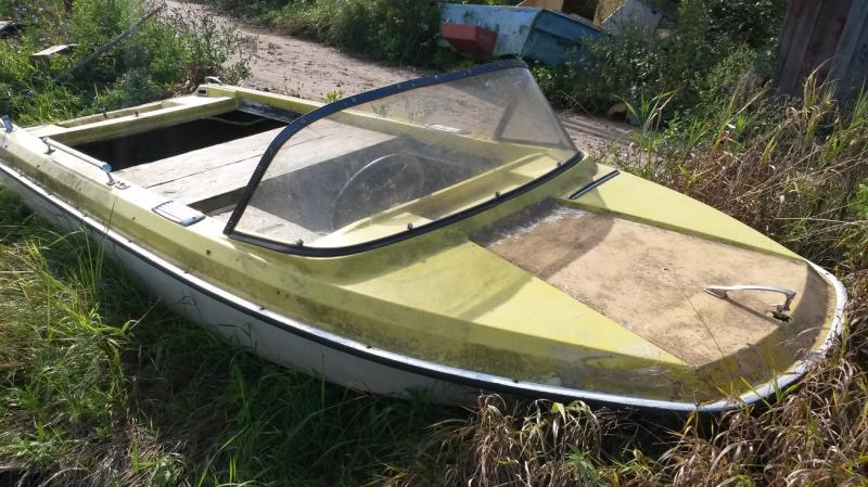

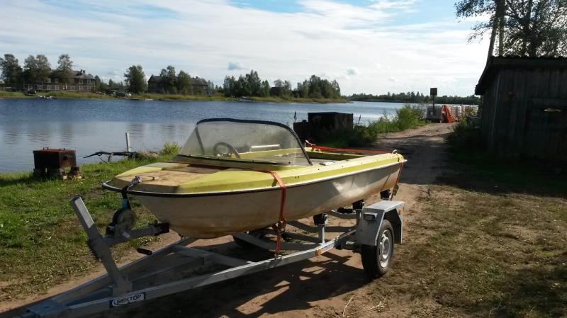

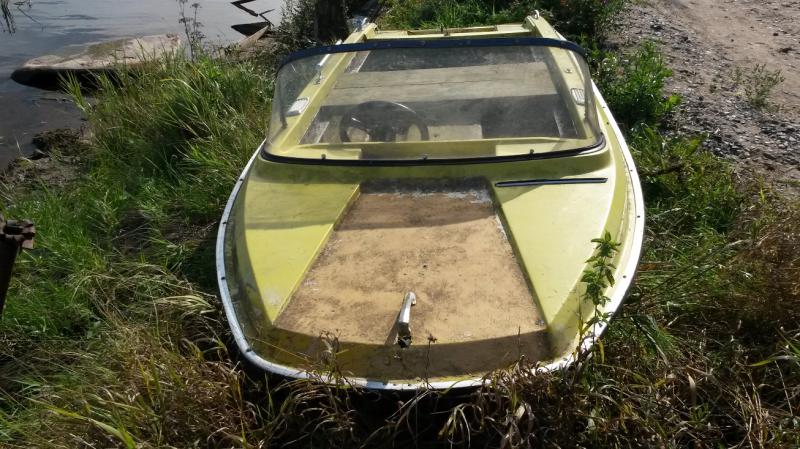

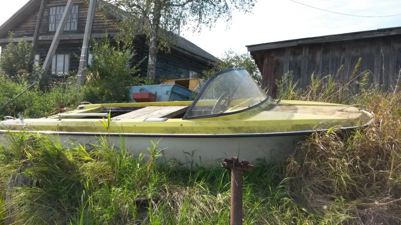

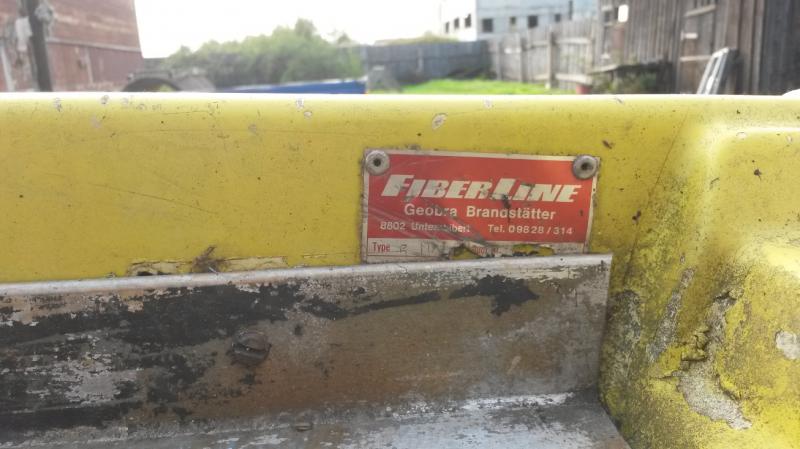

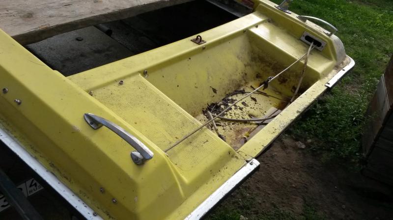

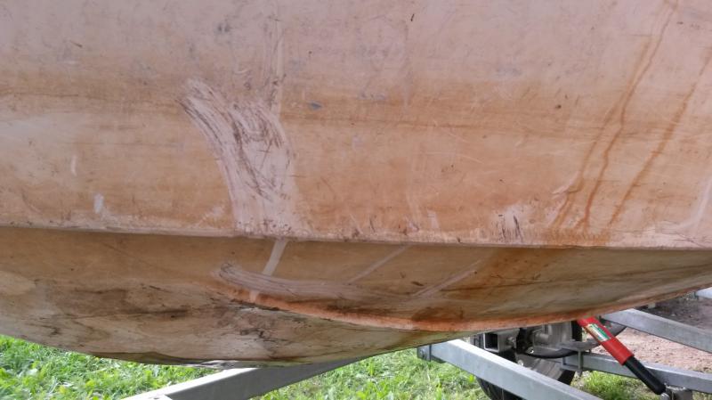

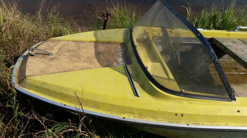

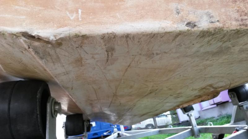

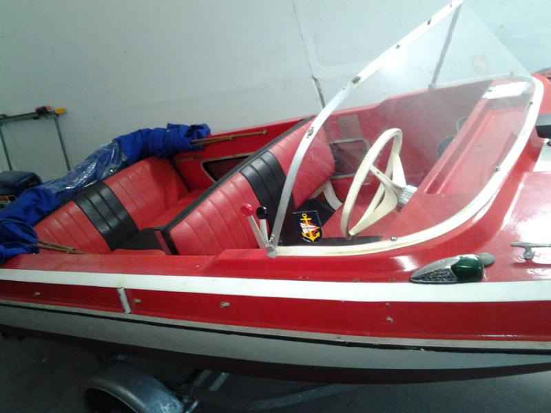

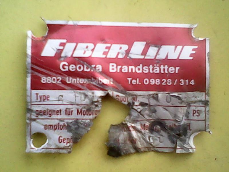

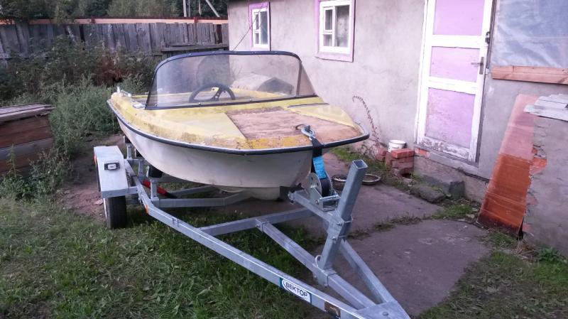

Под восстановление, год примерно 1975. При продаже объявлялась как финская лодка. Отдельное огромное спасибо Сергею (Старпом-Лом :D ) забрал и приютил лодочку, встретил провел мини экскурсию. Состояние лодки: две пробоины заляпаны, много пауков... В общем не страшно и не такое видели. :D Все снято,отбито керхером. Первый этап: зачистить- заматовать корпус,снять местами гелькот в местах "пауков". Будет белий с синым и сэрым колором вах :D Рулевую оставлю родную тросовою.Шильдик отрисован,будет напечатан дубликат, но в ранней версии :D Фото красной лодки,это какая она в оригинале.

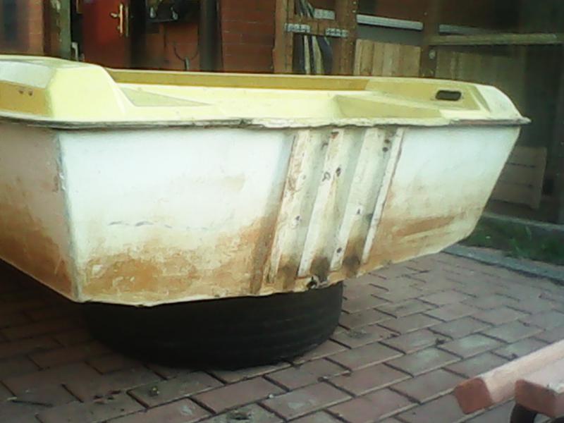

Ох нечего себе. Поздравляю ! Обводы, корпус и многие детали за исключением пары фишек вроде ниши перед лобовым и рулевого с другой стороны в точности как у моей " неизвестной" лодочки. Хм. Аж задумался вдруг и у меня FiberLine :d

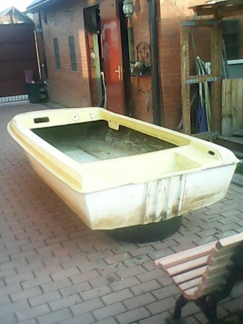

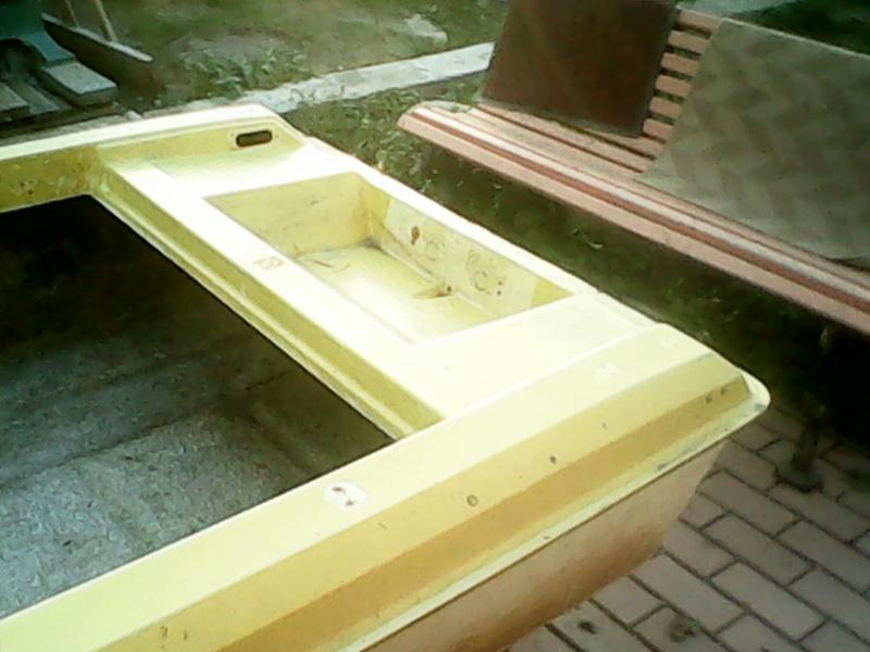

9 090
1 153

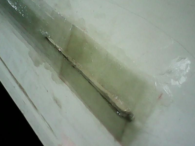

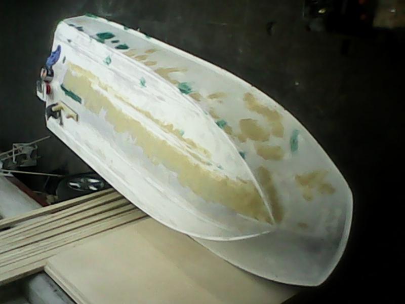

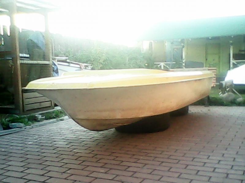

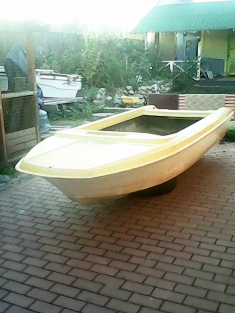

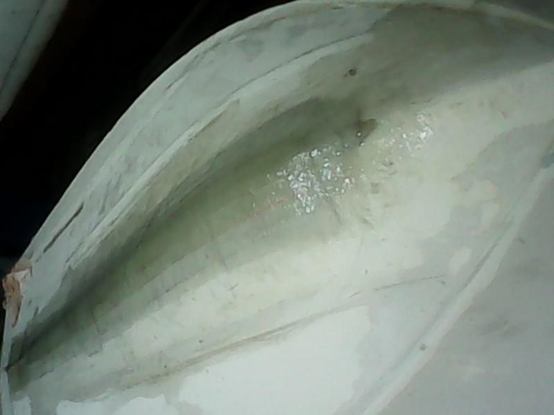

Готова под гелькоут :) Ни царапинки и киль проклеен в 4-6 слоёв с.матом :)

Леш,а ты сколы чем заделывал?шпаклевкой?автомобильной?
9 090
1 153
Пробоины заклеиваю с.матом,потом с.тканью. Крупные царапины только шпаклёвкой пол.эфирной со с. волокном. И микро трещины без .с.волокна, но её практически в всю снимаю, 0.5 мм трещина. Понимаю что мартышкин труд,гель закроет, но если нужно,так нужно. Иногда мешаю микро сферу со смолой и шпаклюю, этот вариант шлифовать оч.трудно,руки отвалятся. Про сопло на пульвере расскажи мне,какой диаметр? :)
