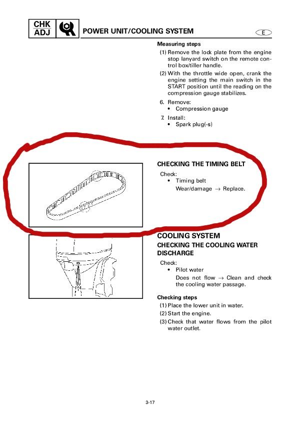

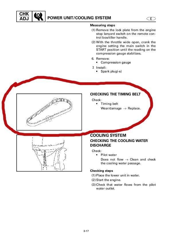

Специально для Лухи , да и всем информация для правильного принятия решения:
Обведенный текст гласит: износ/повреждения - замена . Это касается осмотра каждые 100 часов.
КЕВЛАР - Да , А про НАНОТЕХНОЛОГИИ - ет к президенту :lol: :lol:

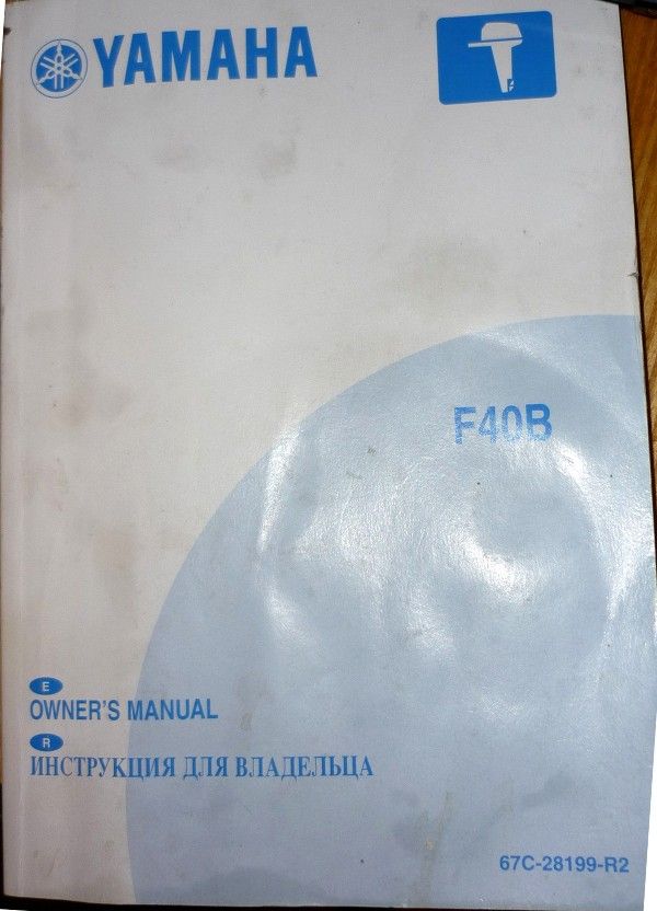

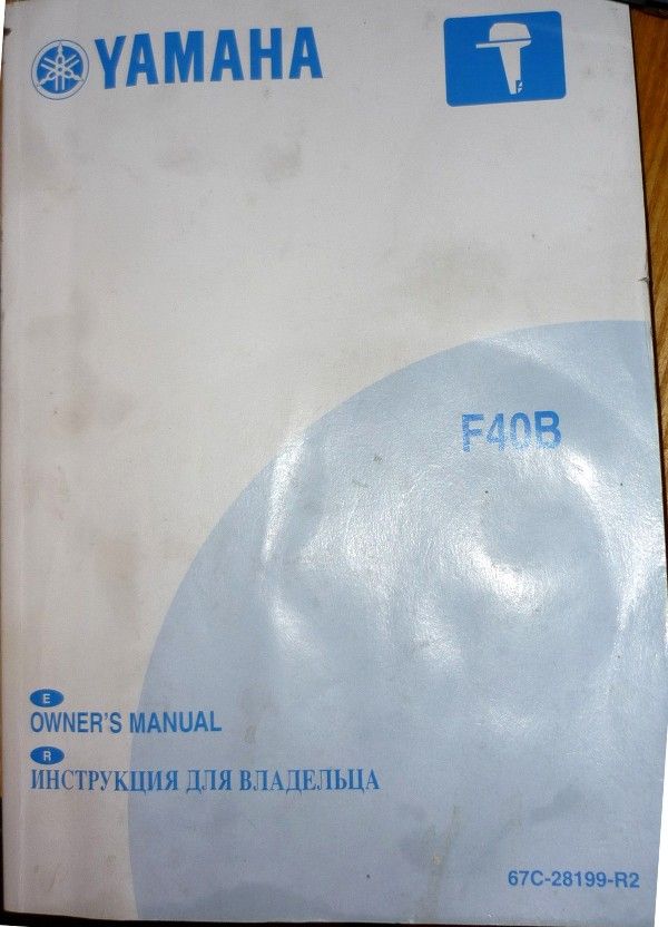

В чисто европейском мануале на четырех языках(без русского) сроков замены по часам вообще нет- просто проверка ну типа а уж если .... И про натяжение ни слова нигде!!!!! .У них видимо не предполагается по стольку лет как у нас эксплуатировать моторы! А для нас учитывая раздолбайский менталитет прописали всетаки чтоб хоть на тыщщонке сменили , а то будут говорить потом что херовый мотор, когда ремень от пересыхания резины лет через двадцать поломается!!! :lol:
Особое спасибо Камчадалу и Шторму с другого форума, а еще консультанту из Кинетик-Мотор.

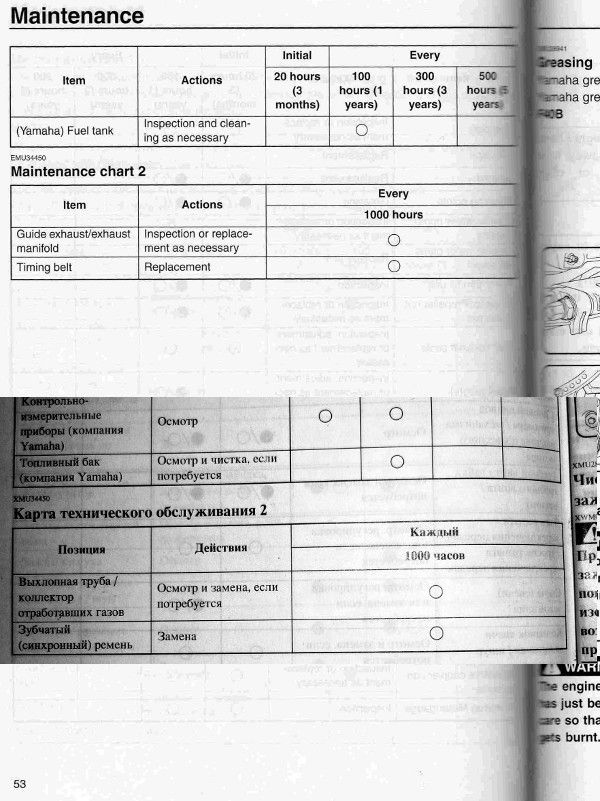

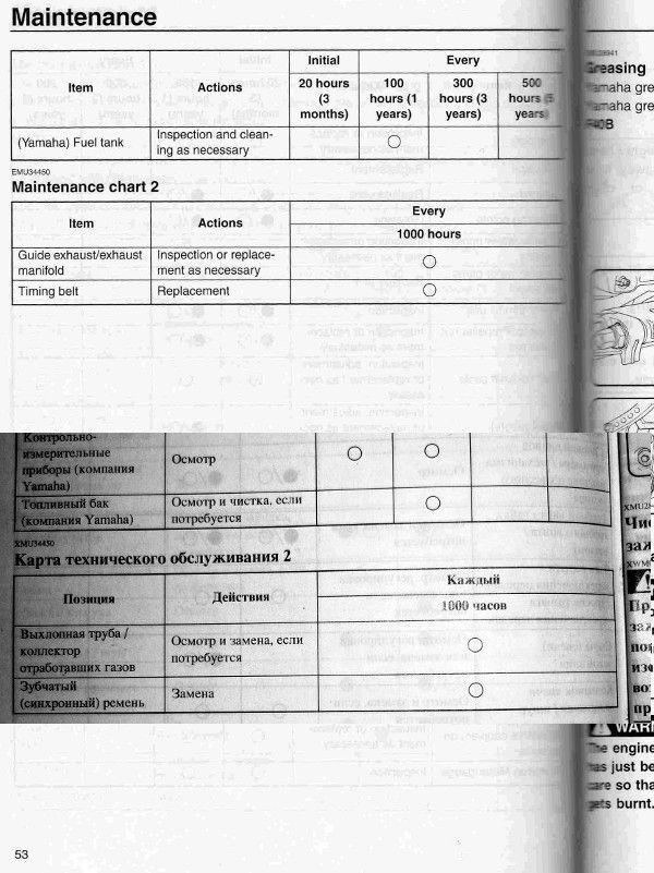

на 63 страничке в рускоязычной форме(не в т.о-2 а в графе т.о 3-ий пункт сверху)каждые 100 часов осмотр при необходимости-ЗАМЕНА.
причём работы должны производиться сервис-центром.
А в курсе вообще что по рекомендациям 1500 часов-КАПИТАЛКА.
