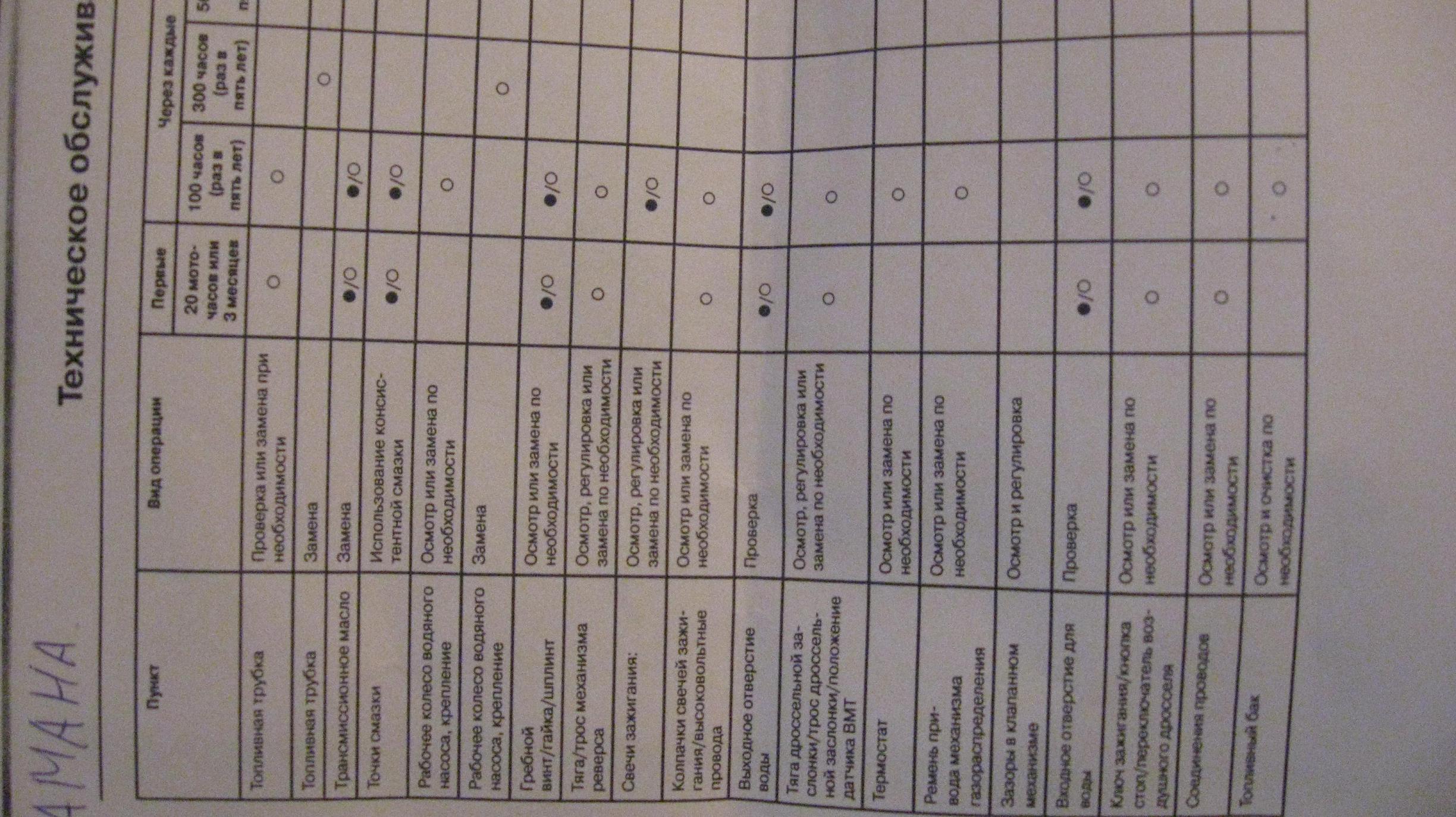

:P инструкция для владельца 67С-28199-R2 F40B. Карта технического обслуживания 2. Зубчатый (снхронный) ремень ГРМ - замена каждые 1000 часов наработки. Т.е. если накатывать за сезон 100 моточасов, ремень меняется через 10 лет эксплуатации мотора.

ХОТЯ В ИНСТРУКЦИИ ПО ЭКСПЛУАТАЦИИ И НАПИСАННО 1000 ИЛИ 5 ЛЕТ это не так.обращяю внимание что в
буржуйской литературе очень часто попадаються опечатки.
а вот после 40 от 50-200 идет замена 1000 или 5 лет потому что там стоят натяжители.
