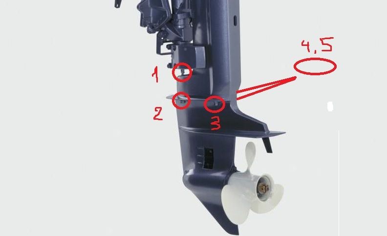

Сними перо на кавитационной плите под ним еще болт.
Еще нужно отсоединить тягу передачи и шланг спидометра

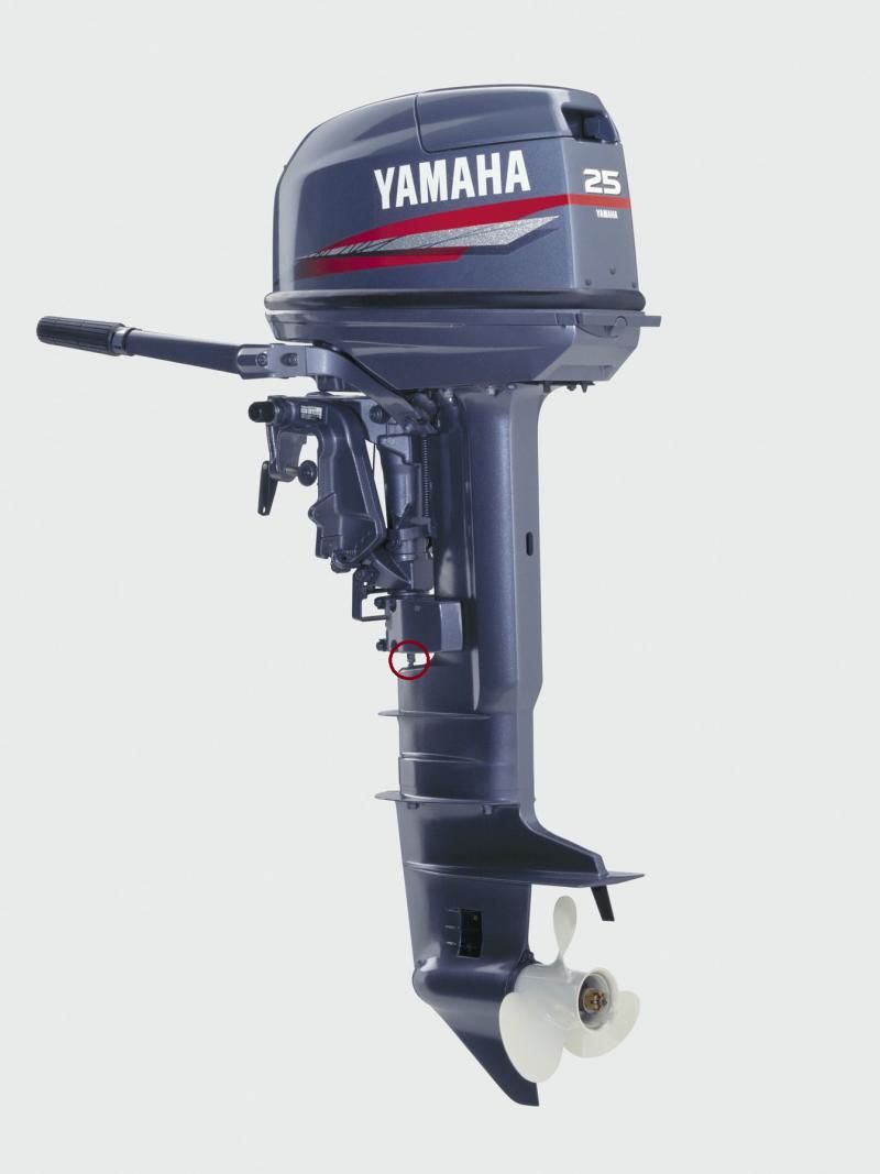

Если не ошибаюсь то там тяга разъединяется, на фото красным обозначено !?
а лучше бы фото посмотреть

Ребята!! :shock: Читайте внимательно!! Лёша Луха всё чётко во втором посте обозначил!! :yes: Перо -- это то, что над винтом торчит!!!,, под ним должен быть болт!! Или на 2Т по другому?? Как вариант зайди на мегазип -посмотри деталировку -- все болты показаны...
Писы .. сам поглядел... по-ходу больше ничего кроме тяги реверса нет.. вертикальный вал вверху на шлицах,, есть штифт установочный, мож он плотно сидит.. Кияночкой потихонечку...
