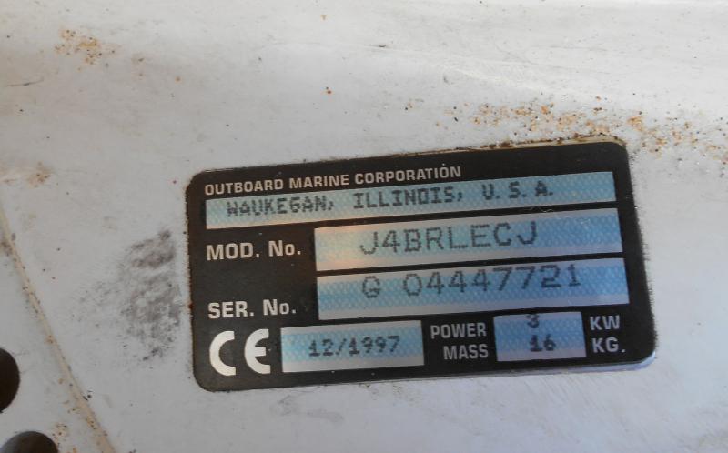

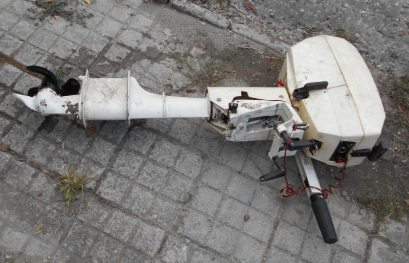

Вообщем приобрел длинноногого джоника. фото чуть позже. на шильде 1997 г.в. очень похож на прибой. из проблем: не идет вода, интересно с прибойчика крыльчатка подойдет? и он ну просто весь в песке. обдую, помню бензом.

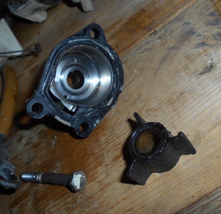

К сожалению не подойдет. Но купить не проблема. Если в песке,то смотреть корпус помпы. Возможно потребуется, покупать дешевле набор - корпус,зеркало,крыльчатка. У меня на первых вышло по отдельности дороже.

разобрал. повезло, в помпе были водоросли. вычисил, продул трубку подачи воды. Крыльчатка, корпус помпы без особого износа. крыльчатка жестковата, и немного деформированна: лопасти винтом. гдето читал, что можно по варить с содой, но не помню сколько варить, сколько соды на объем воды. прокипятил минут 5 . действительно, помогло лопости крыльчатки восстановились, и стали чуть мягче. об мыл крыльчатку и все собрал. писяет теперь хорошо.

Длин. нога, поэтому мотор не ушатанный. Видно как швартовый стоял. Помпа в идеале. Еще бы найти доп. бенз. бак на ногу, совсем кашерно будет :D

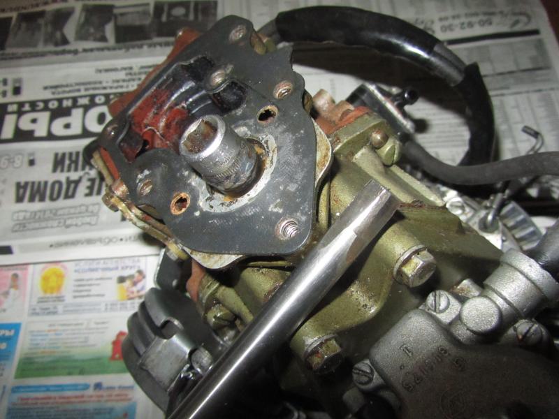

Что бы не плодить темы влезу в чужую. Приобрёл Джонсона 1974 года. При осмотре обнаружил следующий колхоз :? . Кажется, что эта конструкция долго не прослужит. Как думаете, повлияла сварка на КВ? Заменить или отпилить и поставить другой вал и не париться?

на Джонсоне 9, мне пришлось удлинять вал на 50 мм. разрезал, отдал токарю, он сделал четырёхгранные концы. не на конус как на фото. вставил головки,на 12 вроде, а между головками по размеру шестигранник вставил. где-то читал, (уже после сборки) пружинку надо вставлять во внутрь головки, чтобы звуков посторонних небыло.

Анатолий,моё имхо не стоит заморачиваться. На гибридах именно так и женять голову с ногой. 4000 оборотов нормально выдерживает.
:yes: ... а от посторонних шумов вполне помогает набор-бутерброд из резинок(я из камеры старой резал) внутрь головок по размеру :good:
