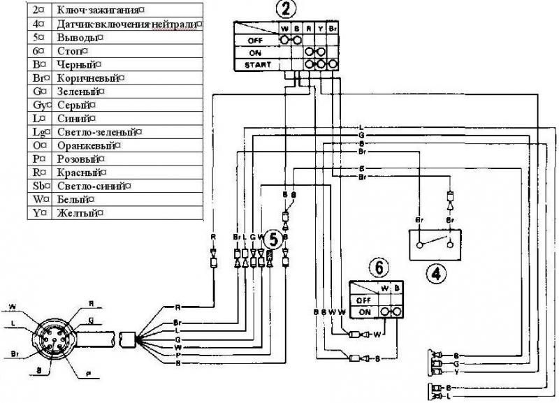

Помогите! Купил мотор Ямаха 25 с дистанцией, не приобрел пульт стартера мотора, есть кнопка стартера, замок заж., прерыватель, все по отдельности, а схемы подключения нет. Пожалусто если есть схема укажите ссылку!

Пользуйтесь, Дмитрий! :yes: Не жалко )))

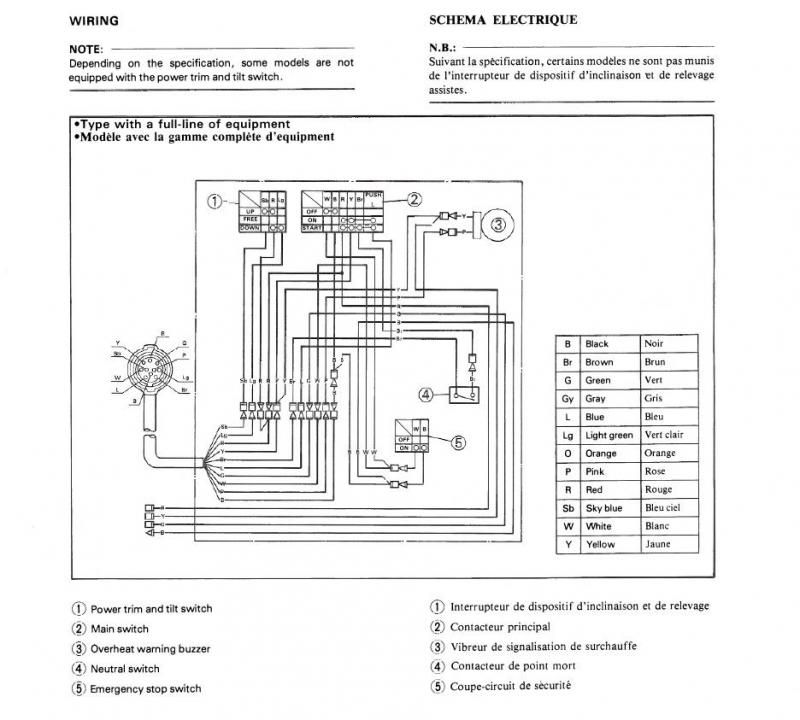

А схема от 25 ямахи идентична 40? а то у товарища сороковка, и встает вопрос по изготовлению, или приобретению дистанционки для него
10 091
1 329
Саш, 703-й машинкой комплектуются и 20-ки, и 25-ки, и 60-ки ))))
Разъем под капотом у мотора один и тот же

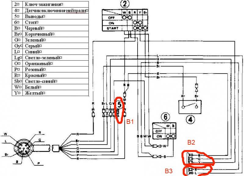

Приветствую Друзья! :) Помогите еще раз. Со всем вроде бы разобрался осталось три вопроса:
В1 - это провод аварийки, если это он куда его подцеплять?
В2 - это провода которые идут к тахометру, если да то куда их подцеплять?
В3 - это провода которые идут к подсосу, если да то такой же вопрос куда их подцеплять у меня приходит один ответ соединить два этих провода вместе?
Благодарю!
