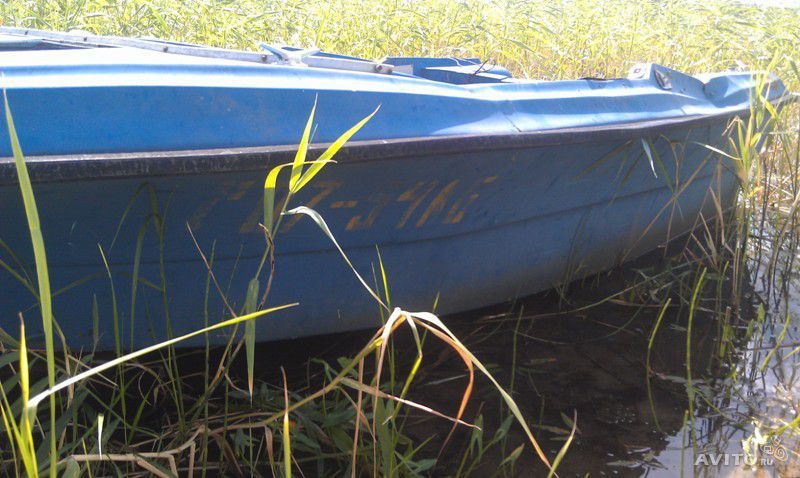

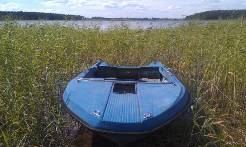

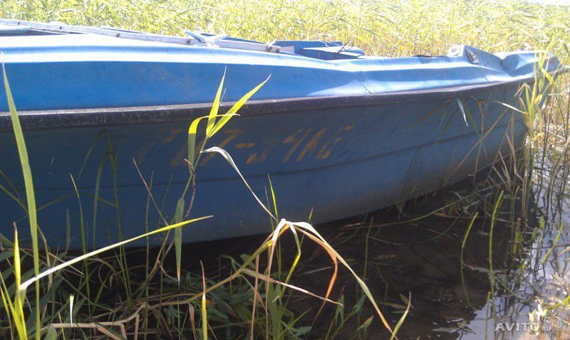

Паш, это Нептун-3.
Верхняя часть корпуса сломана,
видать лежала кверх ногами и под весом снега продавило всё :( ... но это же пластик, всё режется и лЕчится :yes:
Смотреть очень внимательно и дотошно на предмет целостности корпуса, осмоса(пузырей-вздутостей под краской), гнили пластика.
Лодка одна из первых, выпуска 70х, у меня такая же была,
качество тогда было супер! :good:
... но вот как она эксплуатировалась и хранилась - большой вопрос :unknown: .
з.ы. Ценник ИМХО ронять минимум на 10-15тыр. однозначно!!! :dedok
