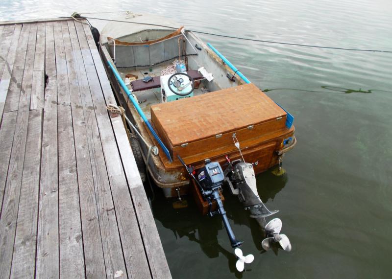

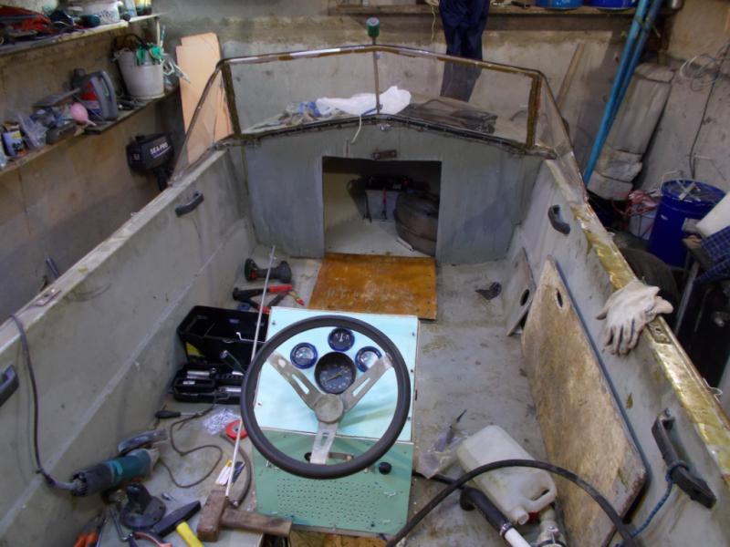

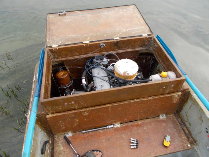

Скорость 55 при 4800 об/мин. Забеднил так, что больше 3800 не раскручивается. Скорость 40. Хожу 3т об и скорость 32км/ч. Расход 6,5л/ч
  • 67 КБ Просмотры: 1 836
  • 62,1 КБ Просмотры: 1 845
  • 66,6 КБ Просмотры: 1 821
Григорий всё гут! Глисс зачетный, расход супер! :good: ... но визжит оно блииин!!! шопиппец!!! :eek: ...

Колонка притирается, прирабатывается. Звуку уже убавилось. Прямозубые шестерни имеют свойство гудеть.

На колонку меркруизер или вольвопенту с гипоидной передачей денег не хватило. :)

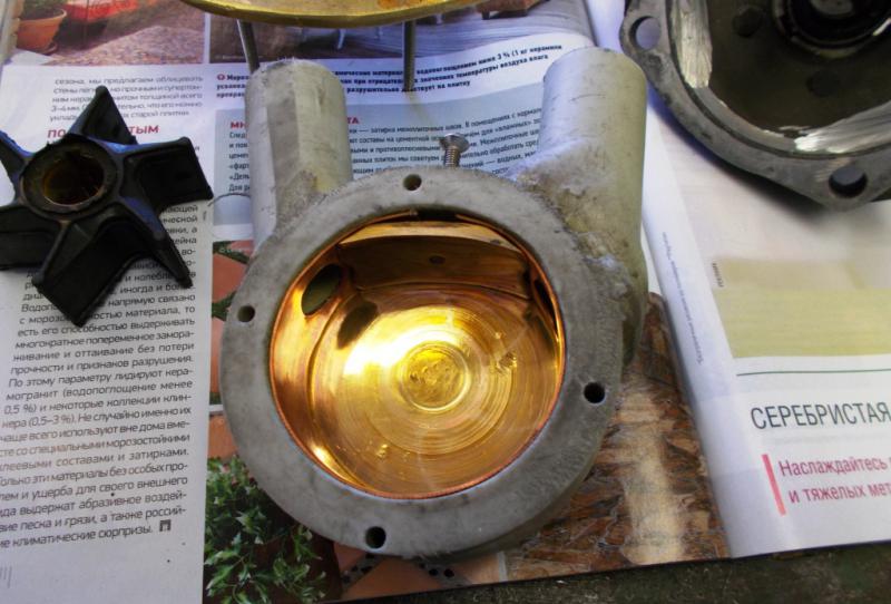

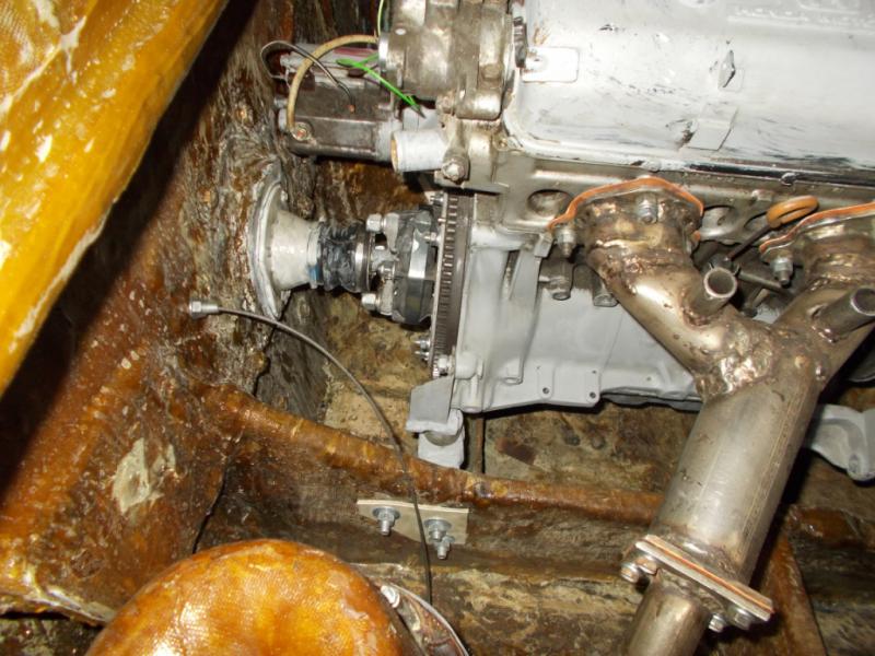

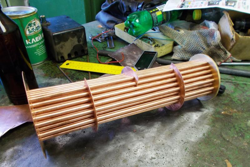

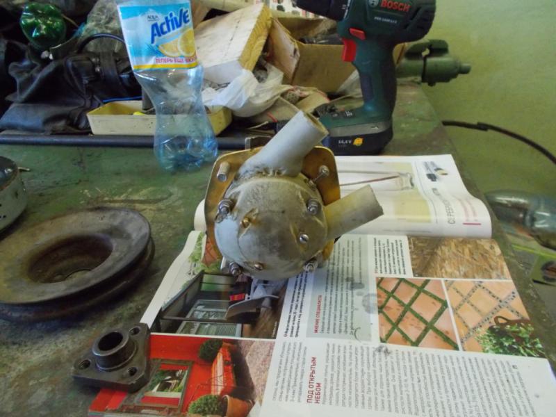

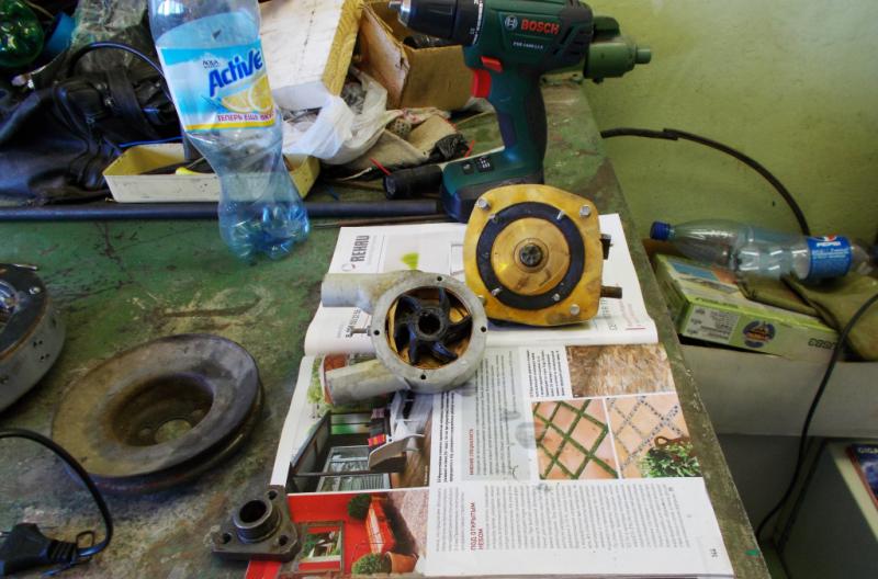

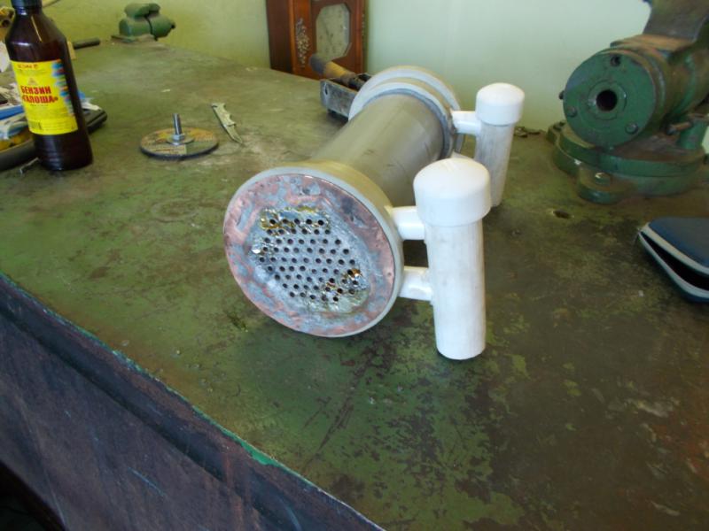

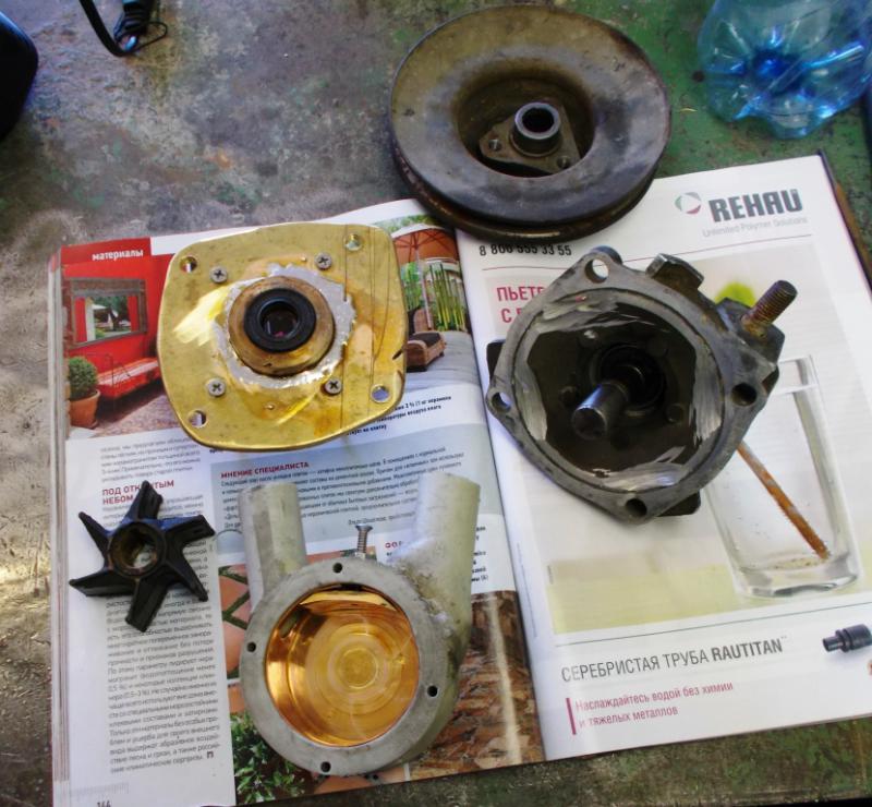

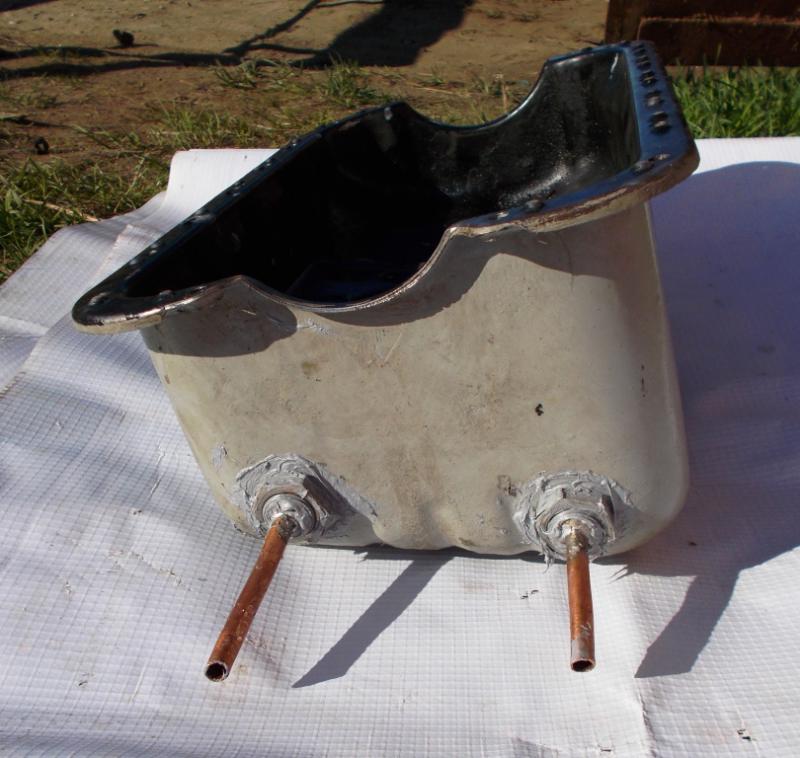

Немного подробностей. Всё, кроме движка самодельное. Помпа, теплообменник.
buratino
10.03.2013
376
14
37
Григорий
Катер Диана 3-01
Хонда 1.3

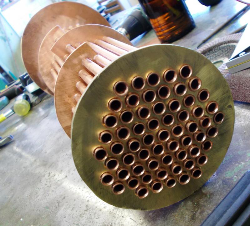

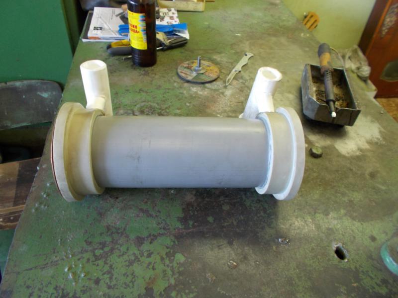

Теплообменник.
Вес помпы вышел 1 кг. Теплообменник 2,5 кг.

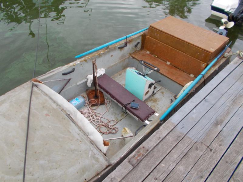

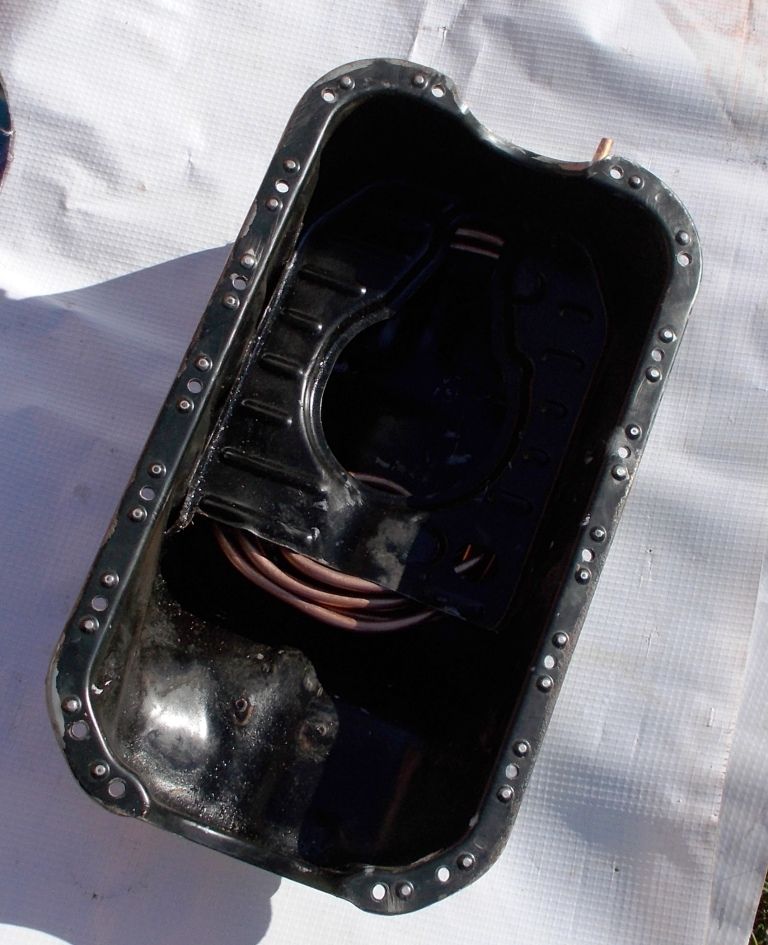

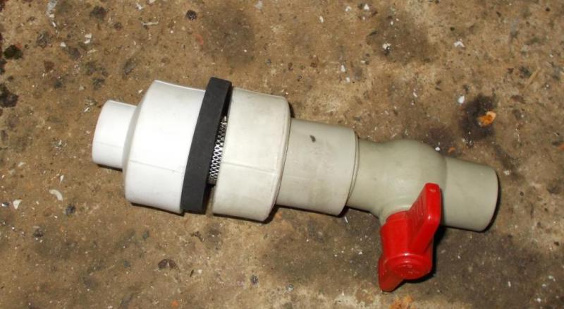

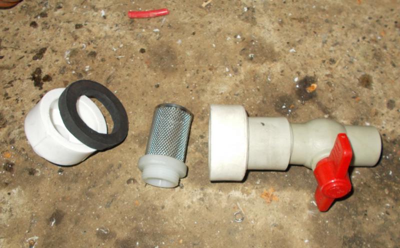

Много фото. На последней где мелкие отверстия в консоли это печка.

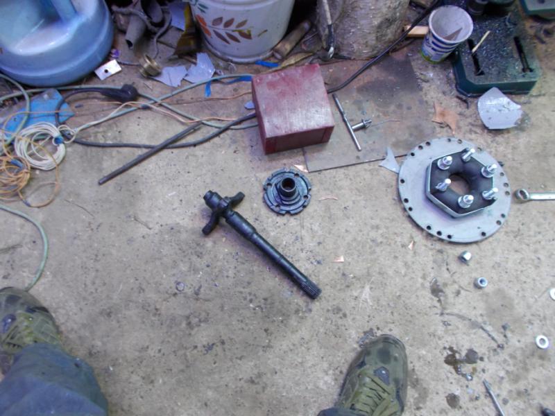

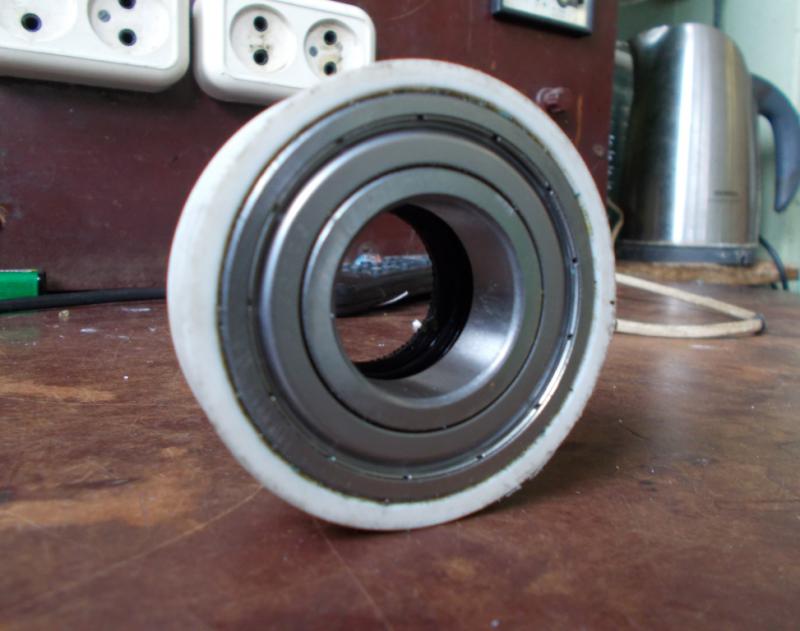

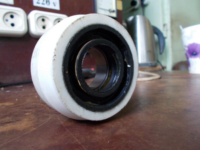

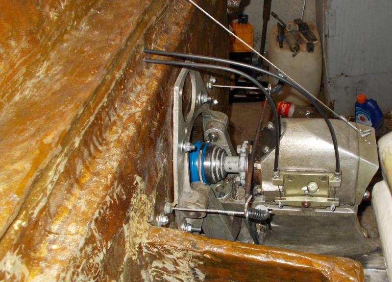

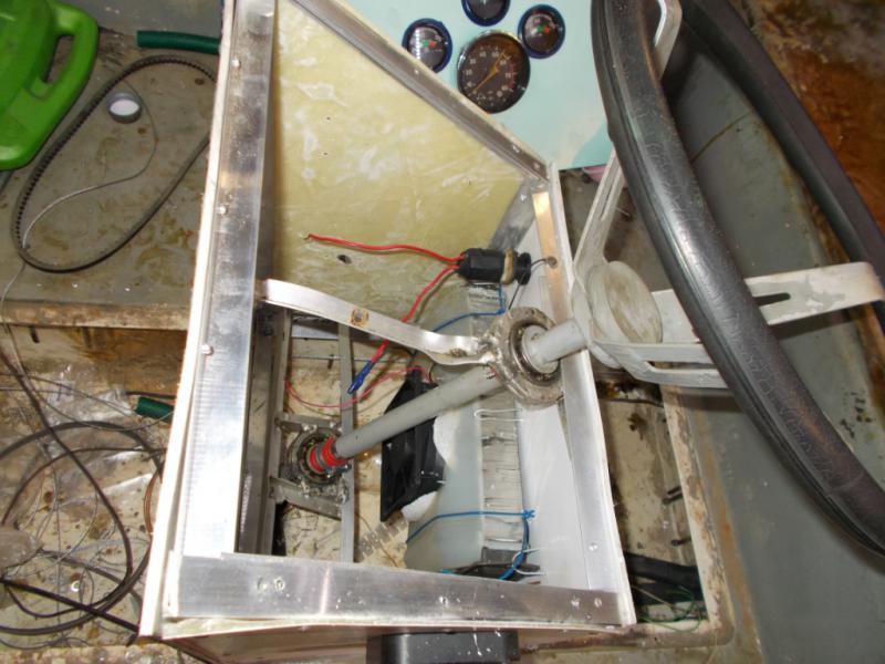

А вот нешёл фото нутрей консоли.
Уплотнение вала.
ШРУС вместо кардана.

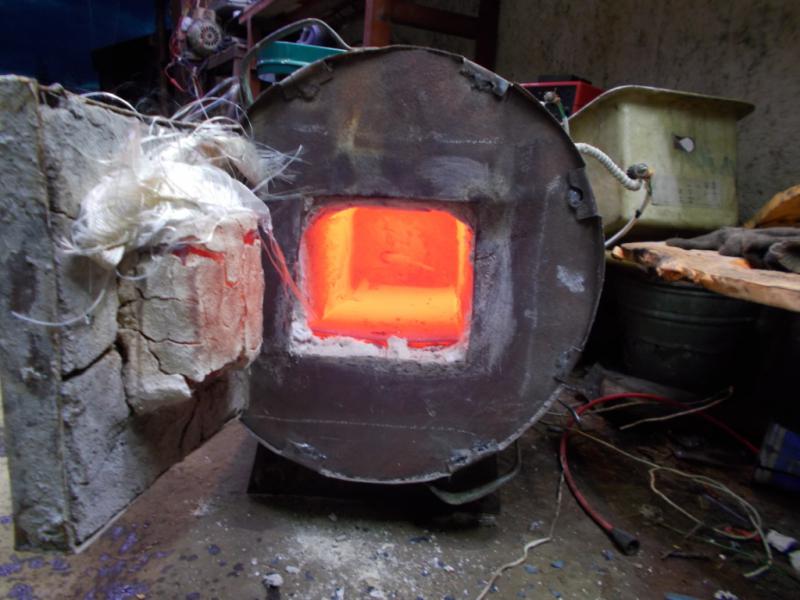

Калил и отпускал валы.

Пояснения к уплотнению вала.

Да, шум от колонки слышно ещё от того, что практически не слышно двигателя. В ветер например можно подумать, что заглох.

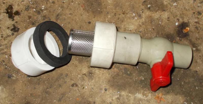

Ааааа! такую тему пропустил!
какое передаточное число на колонке. она на мото лодке продовалась, кажеться?
помпа с классики? как пояли пластик? Крыльчатка с чего?
по Ввх поподробнее, пожайлуста, как из чего сколько стоит, чем паяли или вальц. где покупали?
не видно система охлаждения забортного контура откуда, куда?
заранее спасибо за ответы!

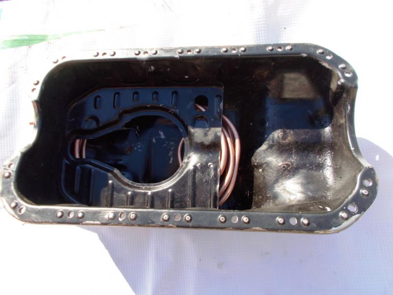

по коллектору не понятно: цилиндров же 4? или в одной рубашке две трубы? входящий коллектор обратно ставили? что за бак, куда выхлоп идет?

На колонке число как и на амуре-1,52 к 1.
Корпус помпы да, классика. Крыльчатка от нептуна.
ВВХ из трубки 6,3 мм. 1200 вродеб рублей за всю. Паял обычным припоем. Покупал медь в запчастях на кондюшены.
Система охлаждения забортки из кингстона на киле, чуть правее.

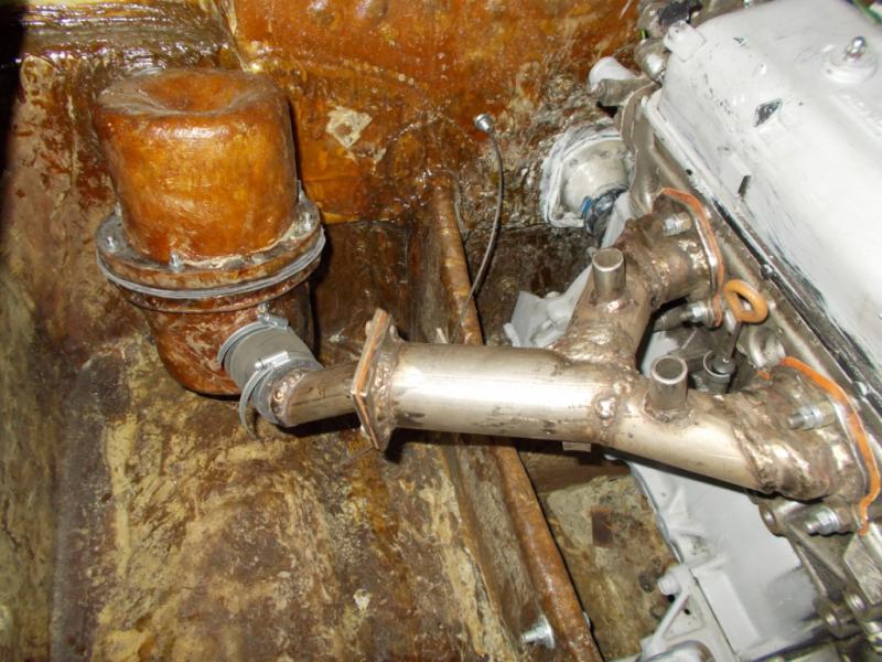

В головке выход сдвоенный с каждого цилиндра.
Бак на выхлопе это технология Ветуса, глушитель-ватерлок.

Григорий, от чего колонка? Сколько по деньгам выходит? Сложно найти?
buratino
10.03.2013
376
14
37
Григорий
Катер Диана 3-01
Хонда 1.3
Колонку нашёл на форуме КиЯ. Сторговался до 25 рублей.
Колонка мелкосерийная как я понял, с воронежского авиастроительного.
