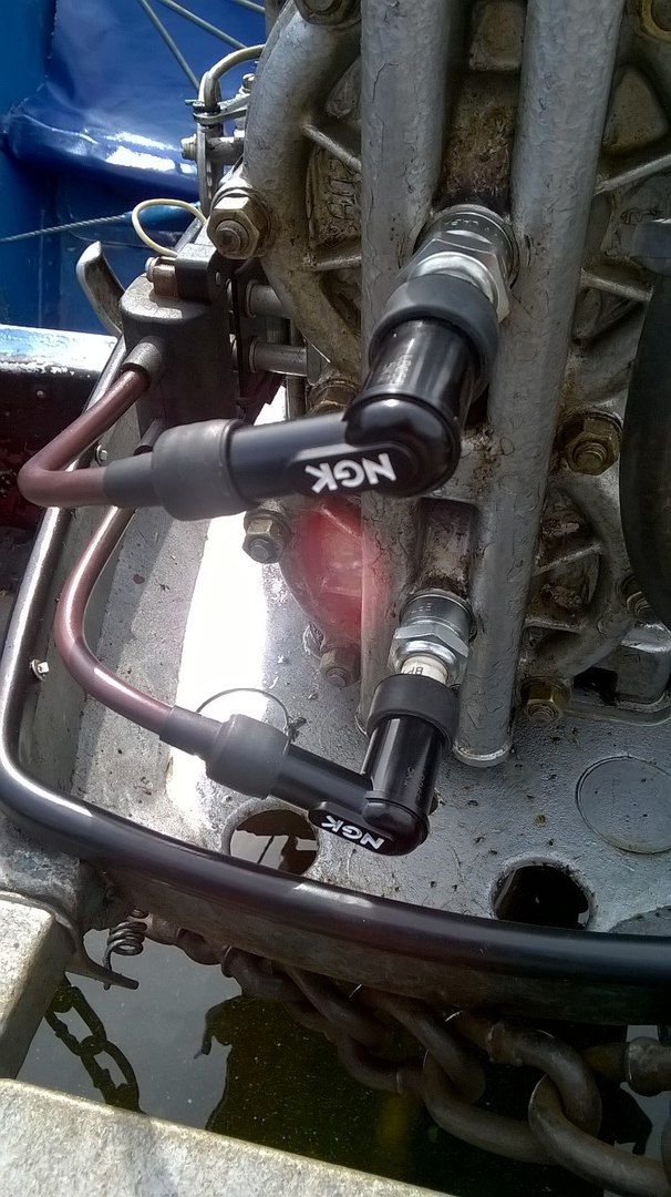

IGNAT сказал(а):
Собирал недавно второго Вихря и заснял как закрепляется у меня двухискровая катушка. На рабочем в данный момент моторе крепиться точно так же. Но к этому кронштейну и ещё много чего крепится. Кронштейн сварил из листовой стали 2 мм.
А это на рабочем моторе.

Re: крепление двухискровой вв катушки 406.3705 на двигатель
levani8022 сказал(а):
колпаки на свечах где достал?
Купил через интернет, набери в поиске LB05F, предложений много, выбирай по цене!
IGNAT сказал(а):
Да я брал давненько, вроде по 150 или 170 рублей ещё :unknown: .
Колпачки уже с сопротивлением? Провода в этом случае какие использовали?
Да, колпачки с сопротивлением 5 кОм , провода силиконовые синие, вкручиваются отлично, тоже имеют сопротивление

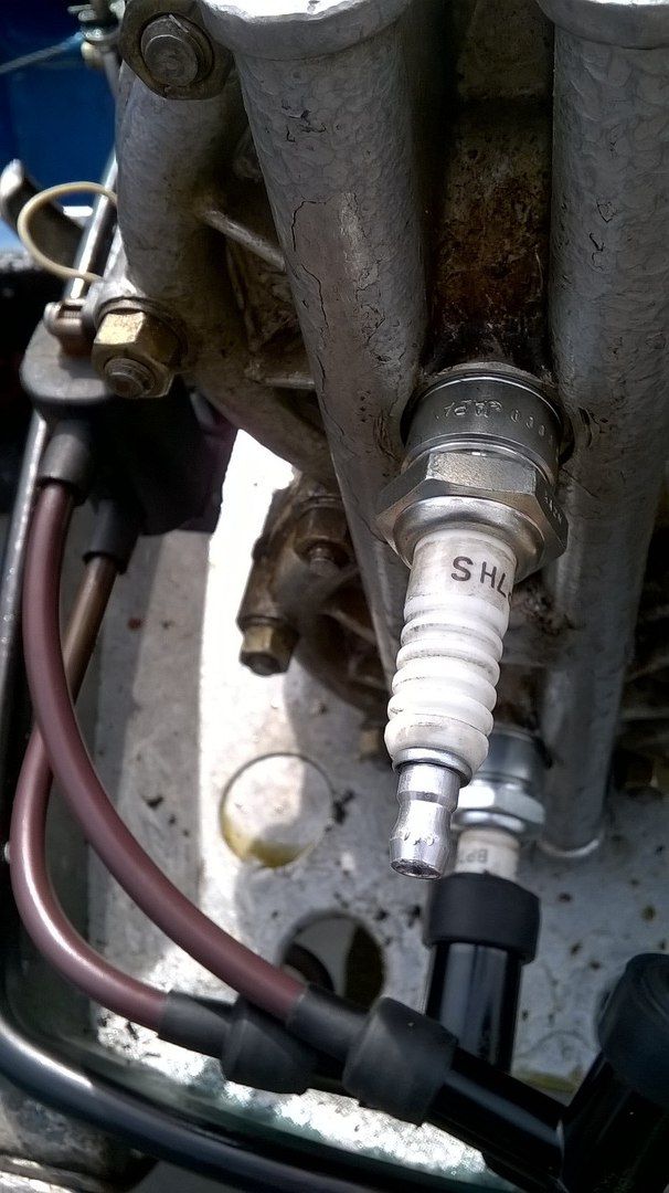

Спасибо! За фото отдельное спасибо - видно маркировку проводов (ХОРС)!

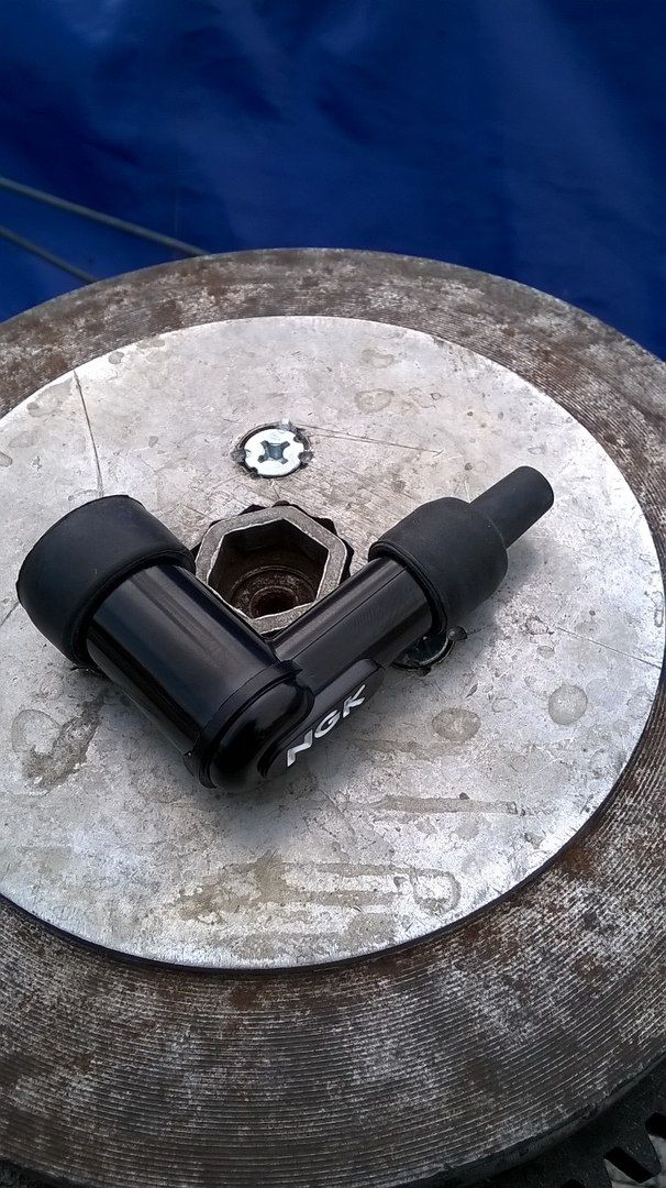

Ярослав
25.11.2012
3 048
1 086
Чайковский
Ярослав
Волжанка 46, Казанка 5м2
Honda BF60, Yamaha 50
подтверждаю хорошие колпаки, бывают разные коннекторы на свечу на резьбу и на навертыш, как на фото, имеют маркировку NGK LB05E артикул NGK 8031.
Не в курсе что означает буква в конце маркировки? LB05E, LB05F и т.д.
