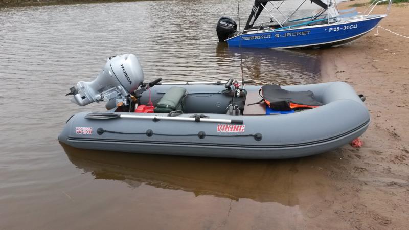

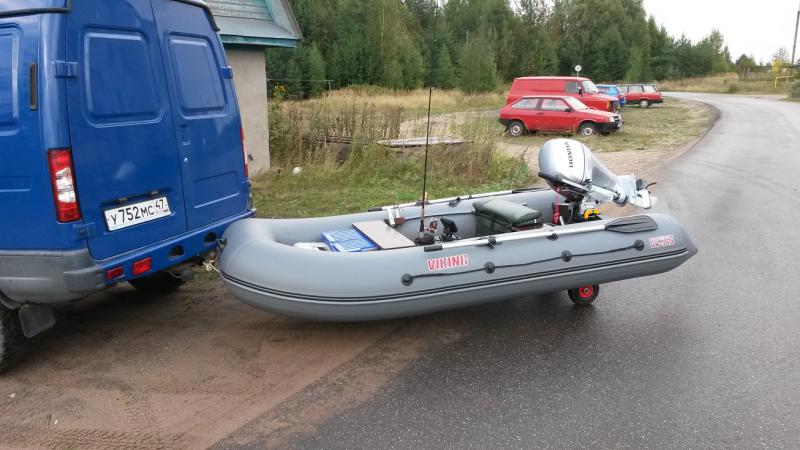

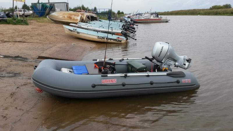

Всем привет!
Начал вторую часть Марлезонского балета в своей эпопее лодок ПВХ )))
Первая часть тут topic4688.html

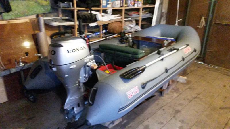

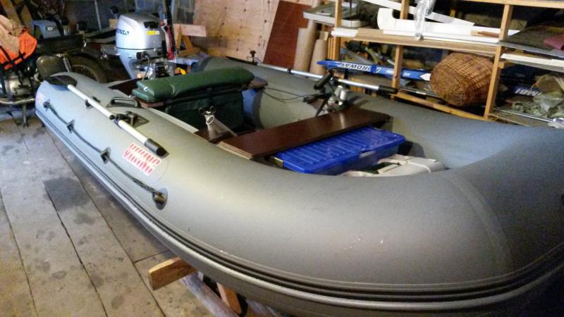

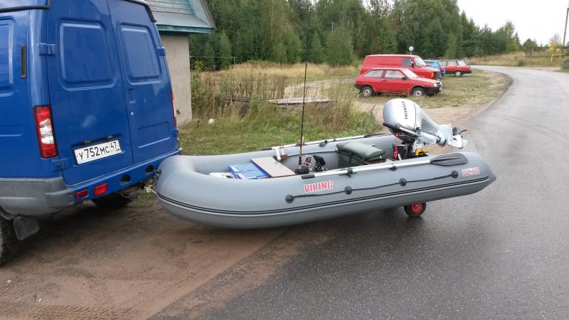

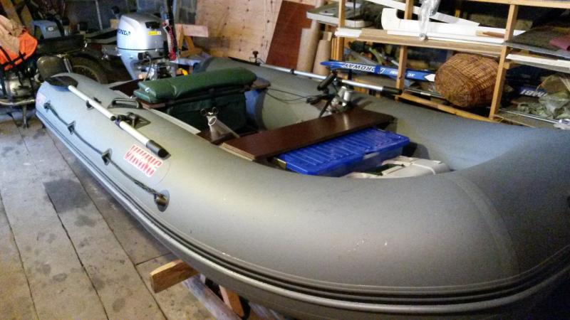

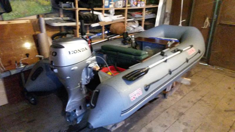

Так как раньше была лодка размера 3,2 м и места мне одному в ней не хватало, то решил по случаю приобрести другой мобильный комплект...
Лодка ПВХ Посейдон VIKING NV 340 LE с мотором HONDA BF 10 DK2 SHU.
Выбор данного комплекта обоснован минимальным весом максимально возможного размера для одного человека (мотор выбирал только 4Т - такова религия).
Смотрите фото и видео )))
Можете задавать вопросы и критиковать (только не ругать)

Серёж, классно, но ради 20 см стоило менять шило на мыло? брать , так уж на метр длинше :pardon: по моторчику ваще !!! слышно как водичка льётся, а моторчик шепчет :good:
10 091
1 329
Ленусь, в следующем 3,5 м размере вес зашкаливает за мои скромные физические возможности)))
Я ведь покупал комплект в лес ездить на рыбалку, а от дома до озера машиной - это пока не было Казанки :jokingly:
Теперь есть и настоящий пароход :eek:
Ну про это наверное уже завтра... Пославлю на учет, получу судовой и расскажу с картинками :hahaha:

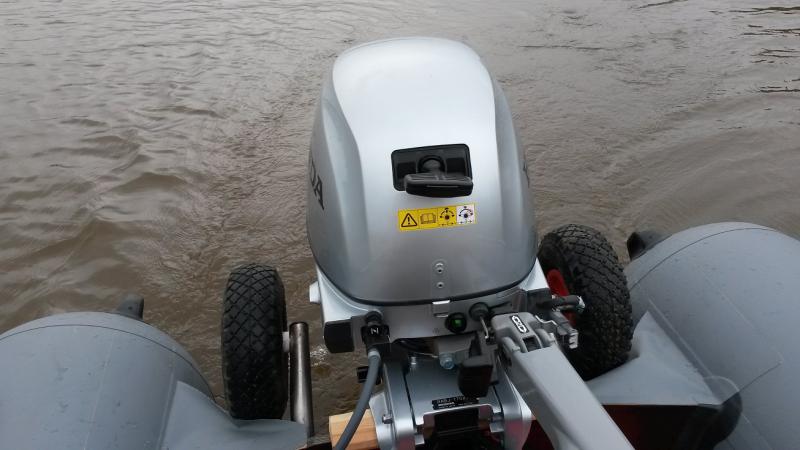

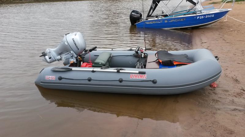

Вот первый выезд был на воду...

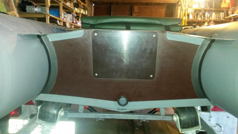

Для Евгения (tihon2323)
tihon2323
28.04.2014
283
Удмуртия, Сюмси
Викинг 340LE
Ветерок 8, Эпл-2-У5

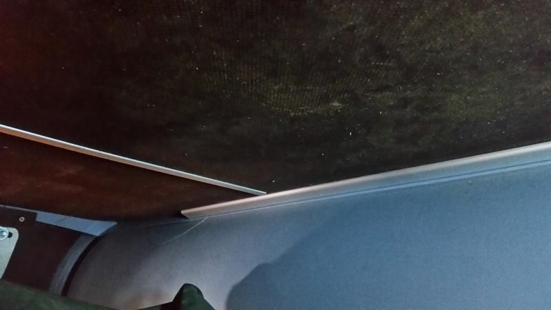

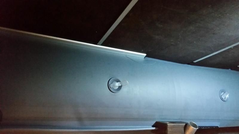

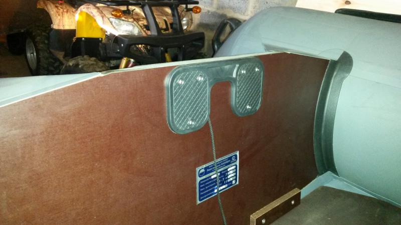

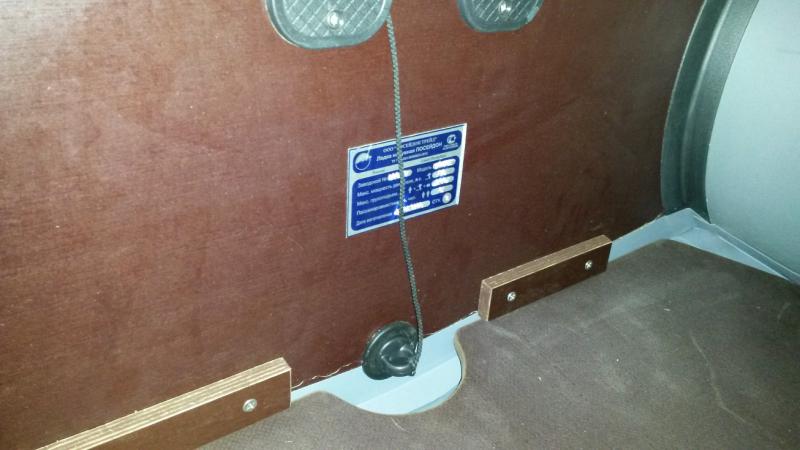

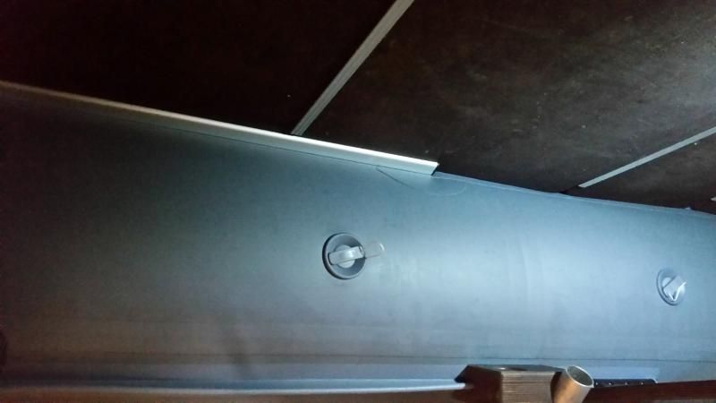

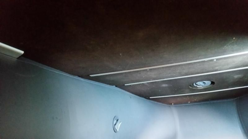

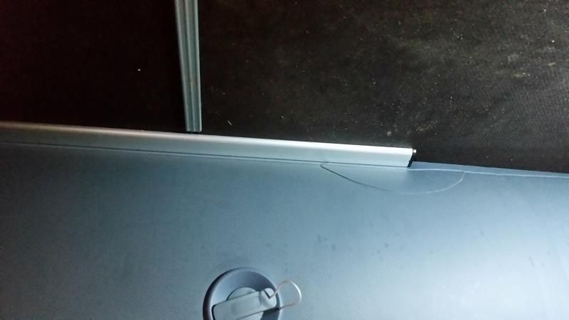

Валерьевич, приветствую! Благодарю за хлопоты, но я не о внутренней защите интересовался, а наружной))).
Я почему озадачился этим вопросом - на сайте Посейдона укрепление стрингеров всех лодок Посейдон обозначены от транца до носовой части. На своей же лодке эти усиления немногим более самих стрингеров, т.е. не во всю длину, вот у меня и возникло сомнение о том, что на моей лодке сэкономили...
Понимаешь, Валерьевич, о чем я? Ладно, Бог с ними, какие есть.
10 091
1 329
Тогда у меня нет никакого усиления по днищу. Ни по стрингерам, ни по килю... :unknown:
tihon2323
28.04.2014
283
Удмуртия, Сюмси
Викинг 340LE
Ветерок 8, Эпл-2-У5
Похоже, Валерьевич, тебя обманули :shock:
Посмотри на сайте Посейдона, там конкретно сказано, что на данной лодке идут штатные усиления стрингеров по днищу. Ну, а про киль уж я совсем молчу, такого быть не должно. Может ошибся ты? Посмотри внимательнее, должны быть.

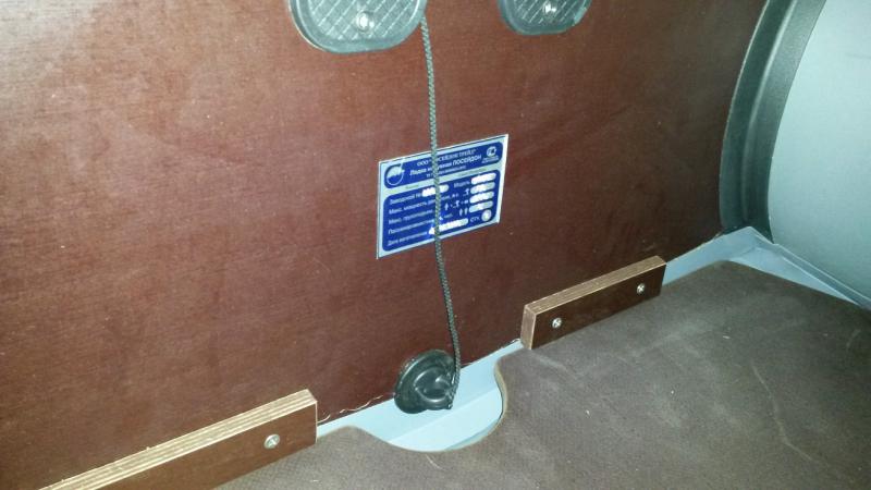

Доброго времени суток, у вас на лодке усилены места где стрингеры заканчиваются оно так и должно быть а у меня на гладиатор В-370AL так не усилено, вот думаю также как у вас делать.

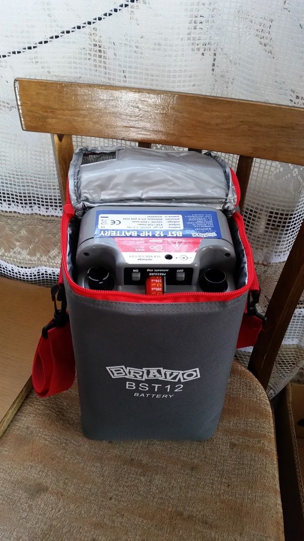

Запасное сердце Викинга -
И его электрические легкие -

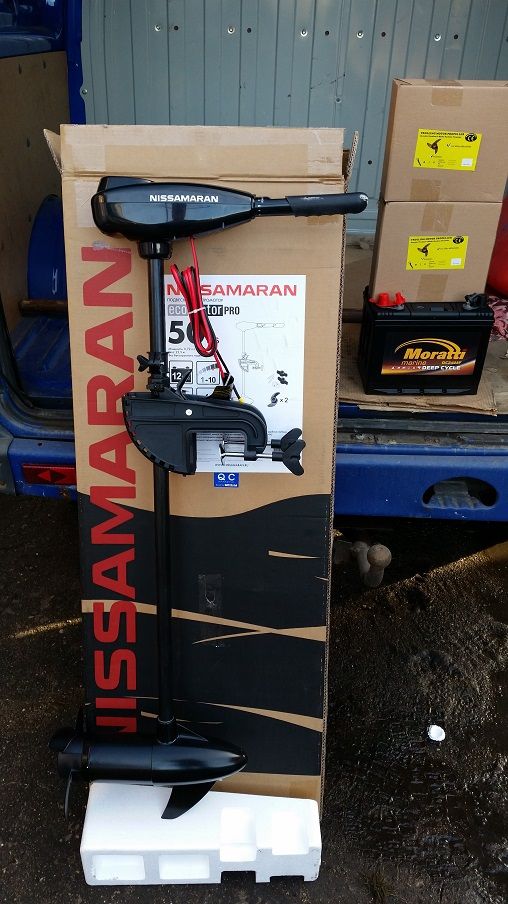

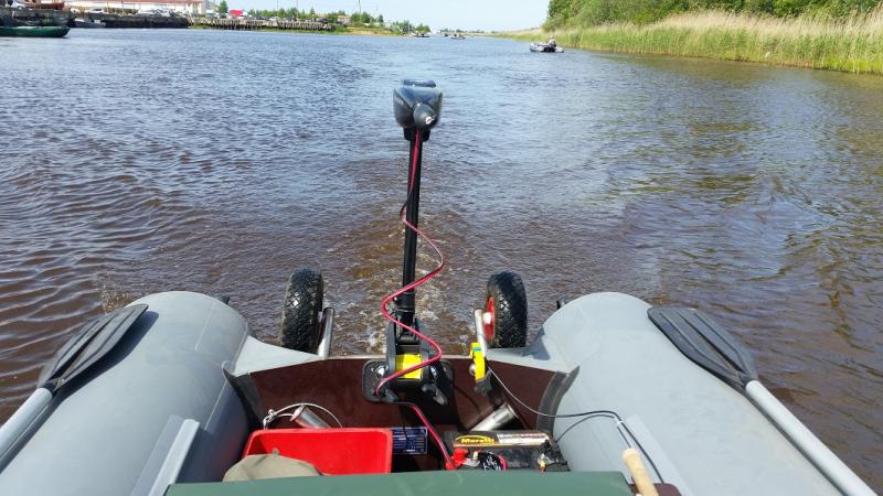

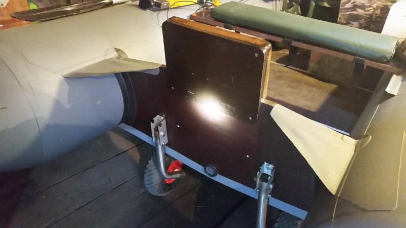

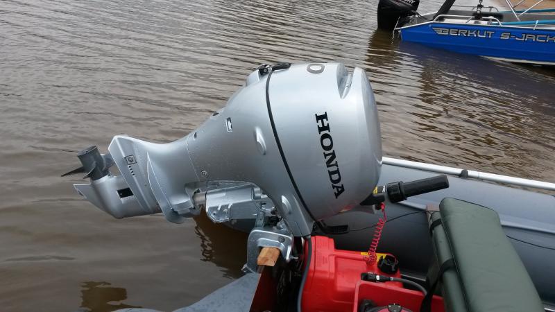

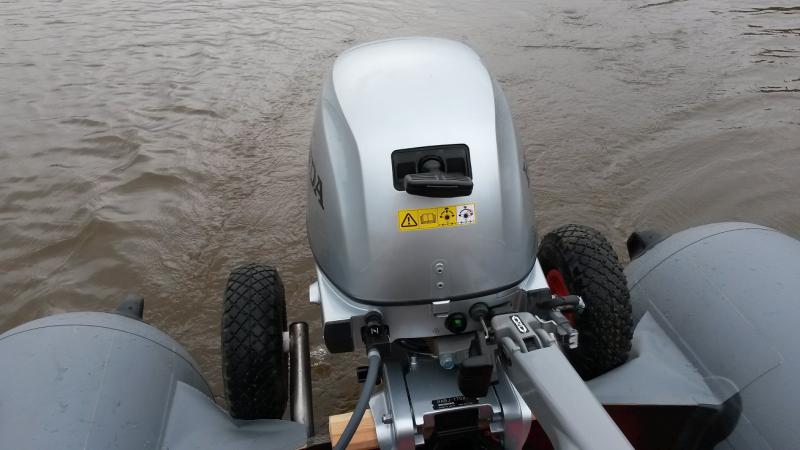

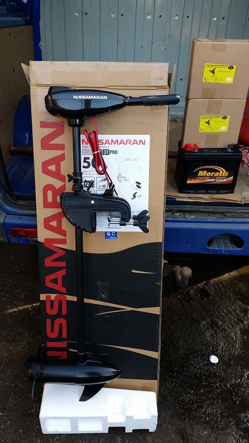

Вообщем-то выкроилось немного времени для испытания Викинга под новым НиссаМараном - попробовал его на рыбалку )))
На 5-й скорости летит со скоростью 5 км/ч, как на бреющем По-2 )))
Правда дул встречный свежий ветерок. А так как баллоны велики и парусность у Викинга присутствует, то по видимому в тихую погоду скорость будет чуть выше )))
Вообщем наловил щурят ))) Но все были отпущены до следующего года набираться жиру и росту )))

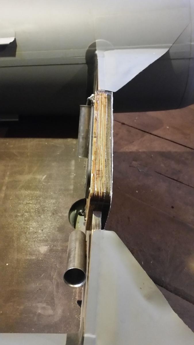

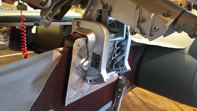

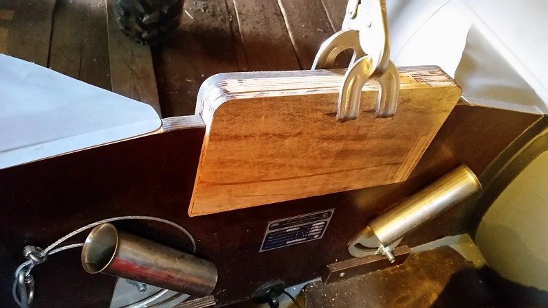

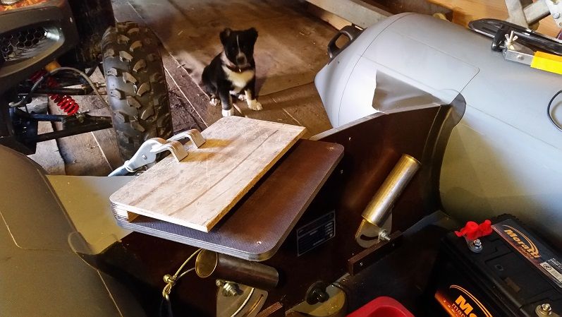

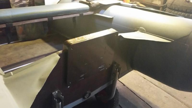

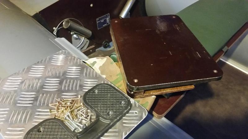

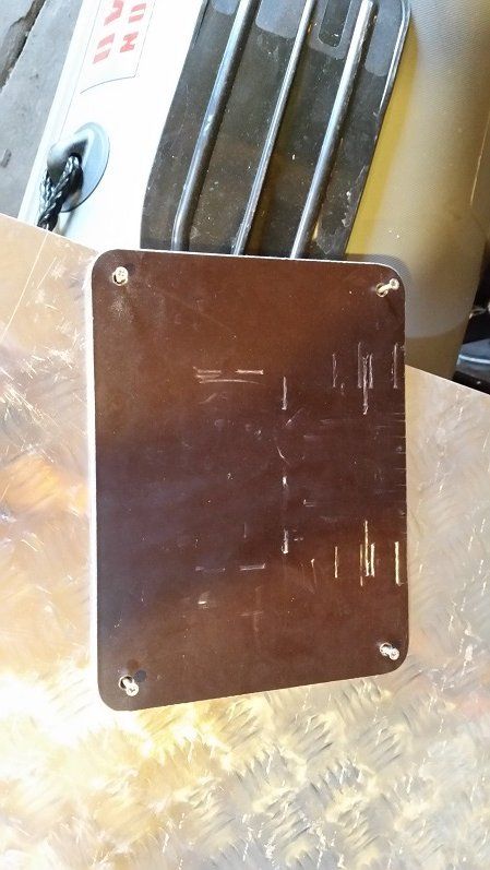

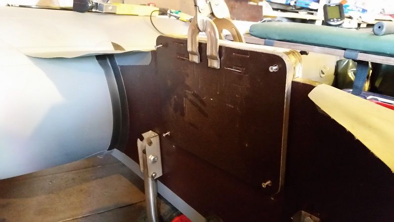

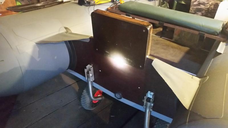

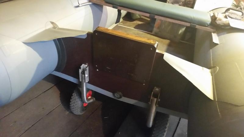

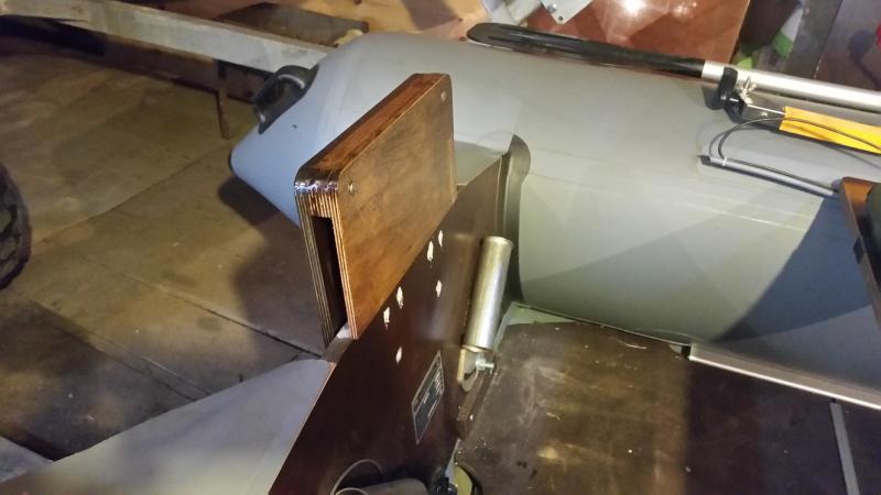

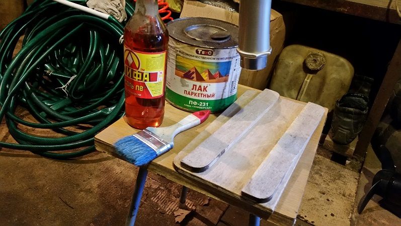

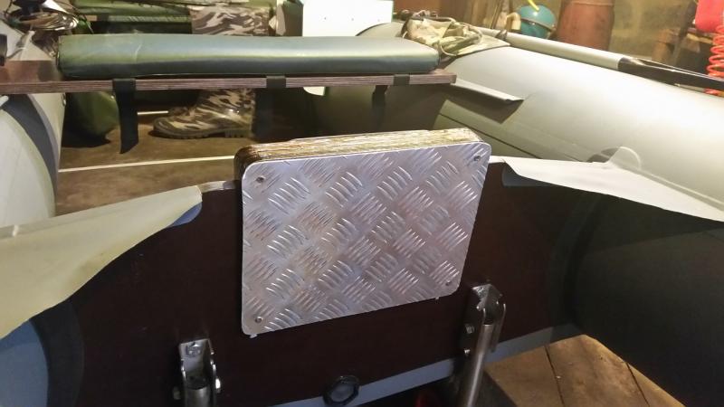

Решил еще чтобы не заморачиваться каждый раз с установкой бруска под мотор, поднять высоту транца под Ямашку и Хондочку... И еще заметил что моторчики продавили нехило накладку на транце.

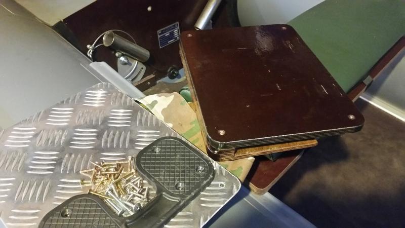

Вот как-то так бесхитросно собрал из таких заготовок...
... фанерный пакетик высотой 35 мм (рядом сидит ненаглядный, помогает в гараже - будущий сторож :jokingly: )
Вот так примерил
Затем это все по отдельности было намазано горячей олифой с промежуточной сушкой феном и повешено в бане досыхать под покраску лаком...
Получилось неказисто, но для себя - :good:
Надеюсь что мелкомоторам понравиться висеть на новом транчике Викинга )))
Отчет об установке транца на лодку будет дальше!

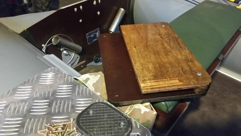

10 091
1 329

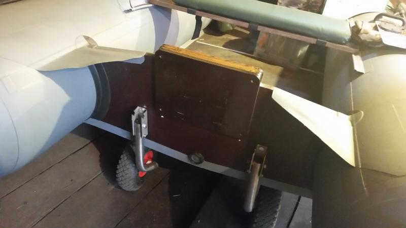

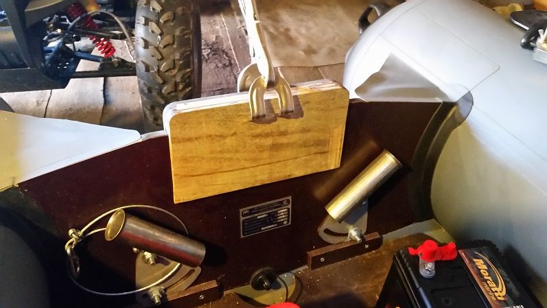

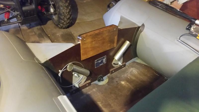

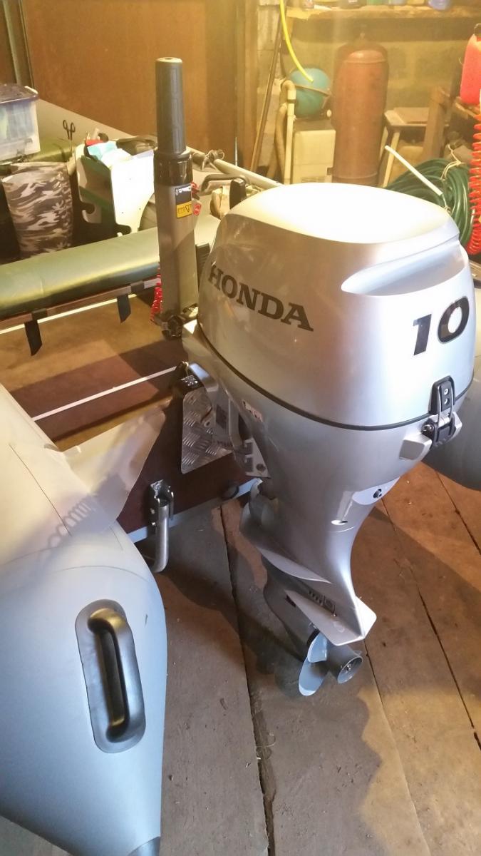

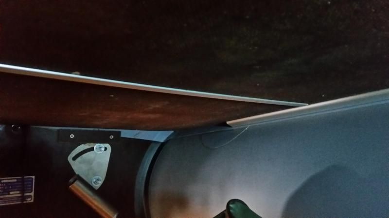

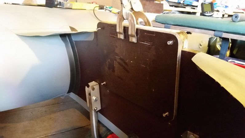

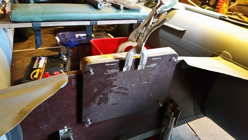

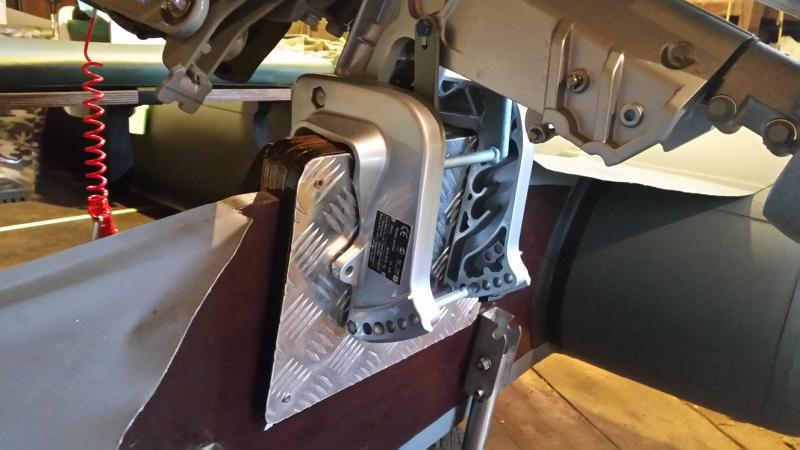

Прогрунтовал детальку олифой с просушкой феном на три раза.
Потом лаком на три раза закатал...
Вот такая штука получилась:

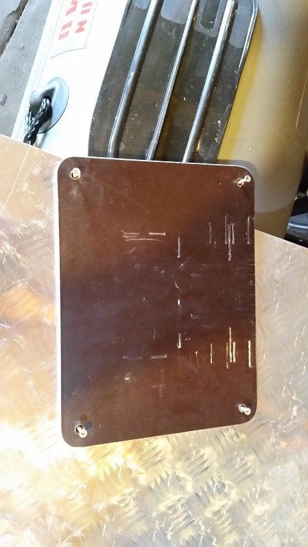

Решил посмотреть как смотрится )))

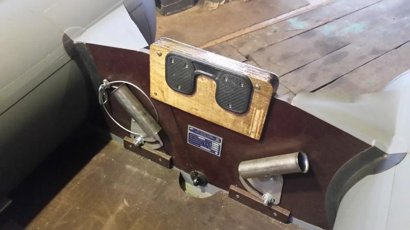

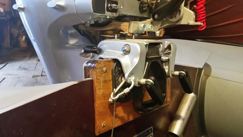

Примерил по месту:

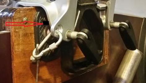

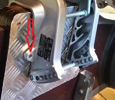

Решил что нормально будет - привернул на саморезы, добавив на транец накладку из квинтета!

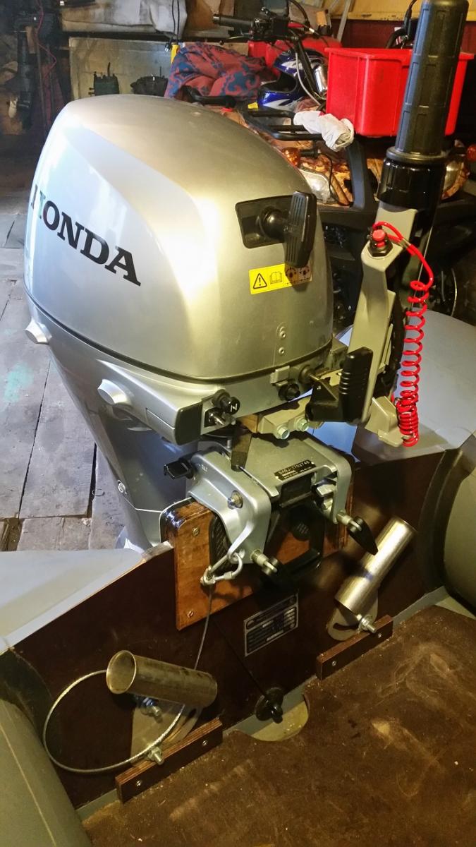

Только потом уже допёр, что неплохо бы было загнуть люминьку наверху, чтобы красивый лак не царапать подвеской мотора...

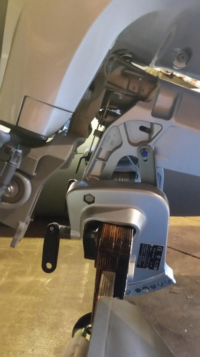

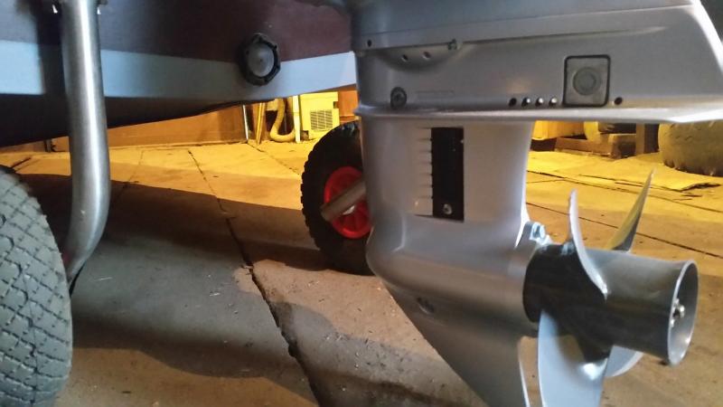

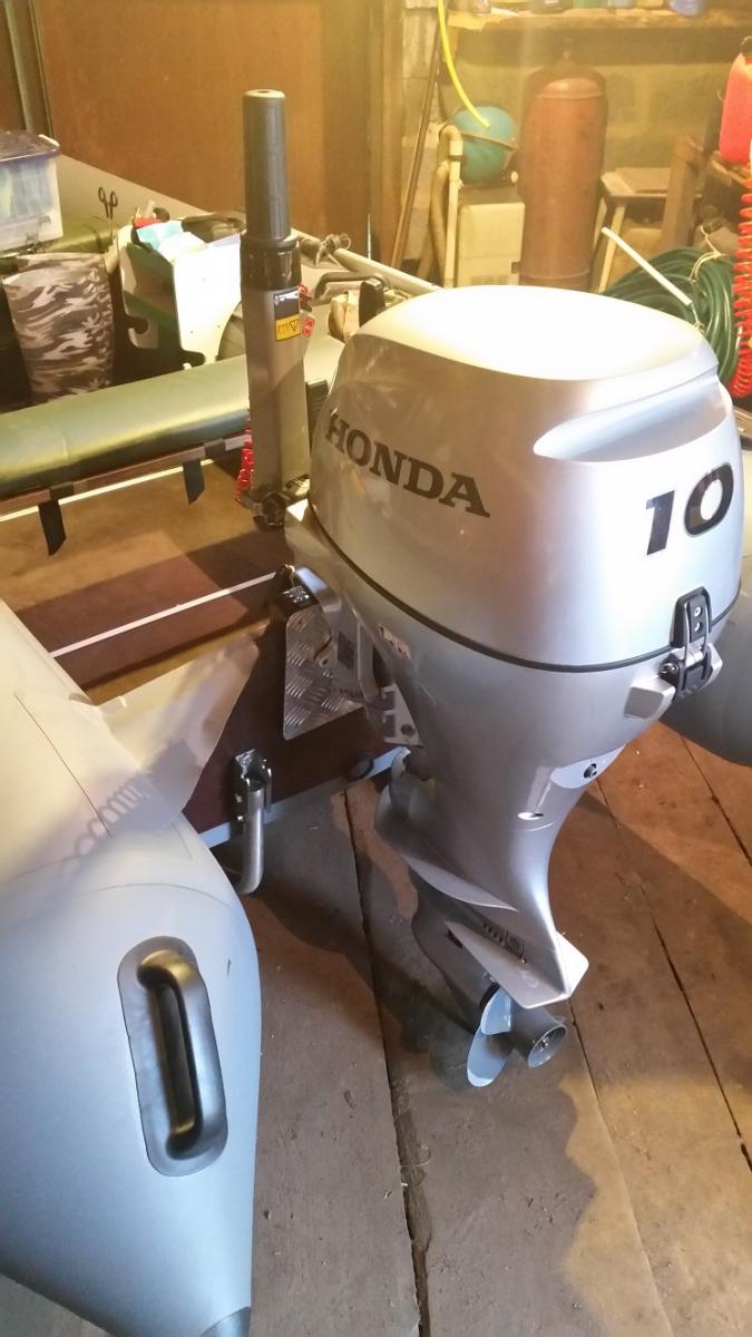

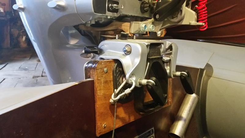

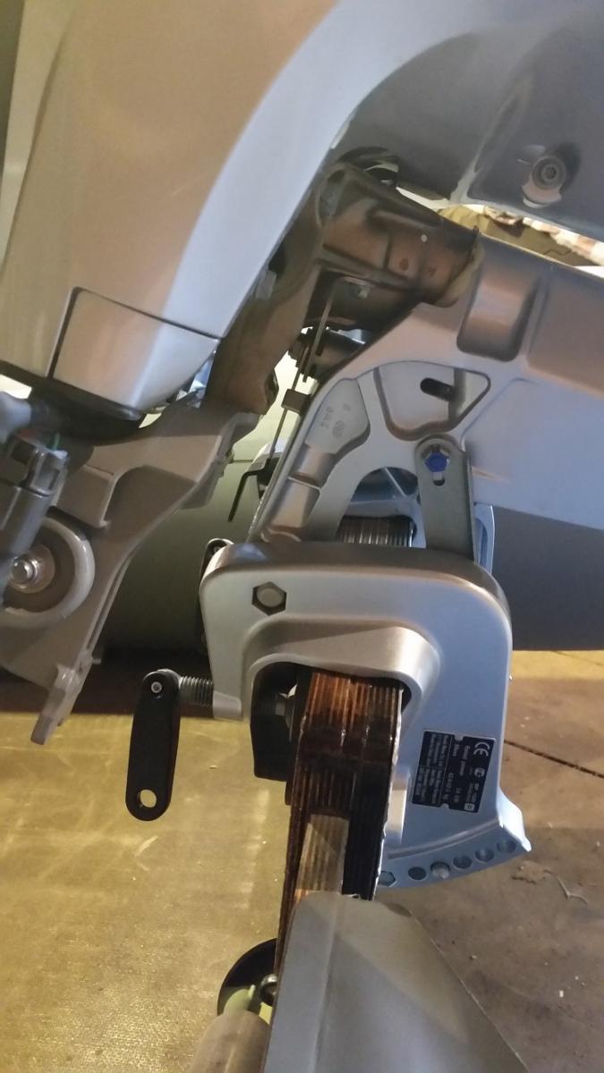

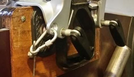

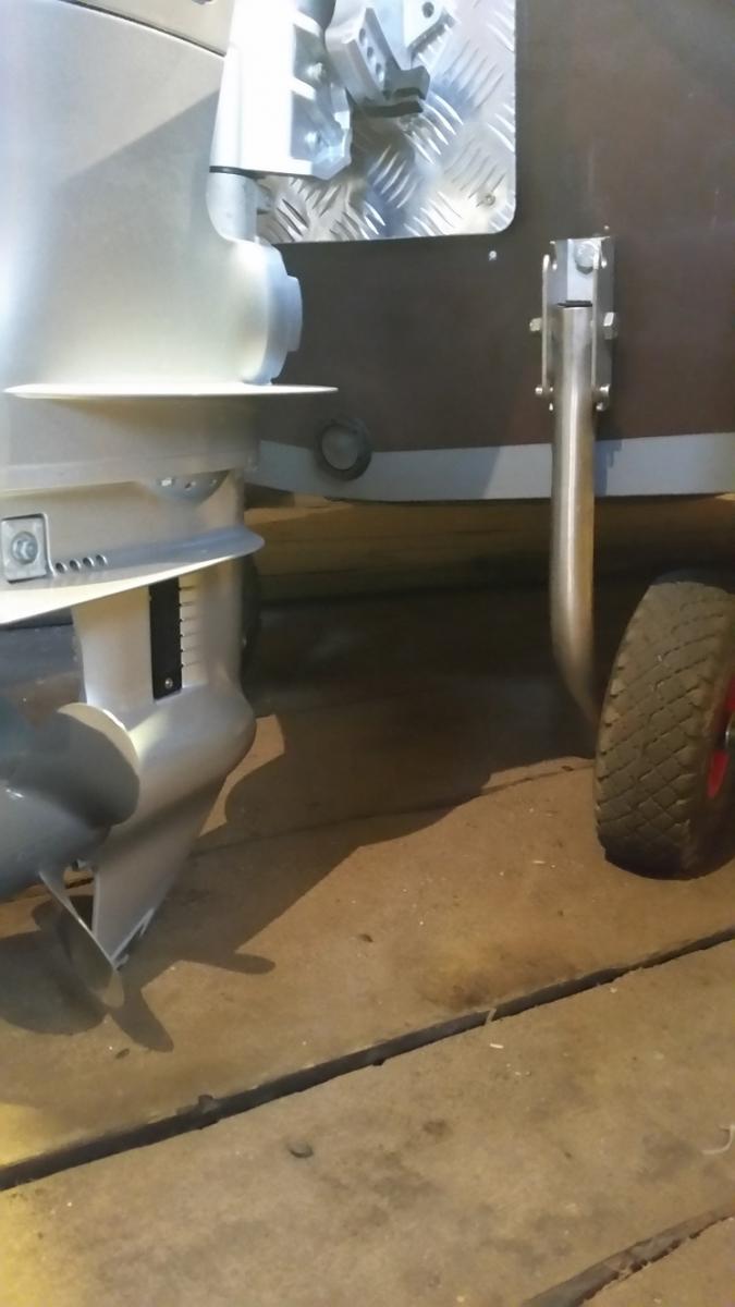

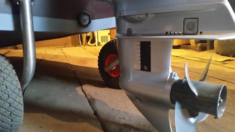

Навесил на транец Хондочку:
Получилось в итоге что АКП мотора ниже транца на 1,5 см - что и требовалось доказать!
Катамаразматик
05.01.2015
1 449
Красноярский край
Саша
Может лучше суда болты закрутить?
Чем на карабин, он не дай Бог , всёравно не спасёт движок от купания.
10 091
1 329
Re:
Спасибо за совет, Александр, но...
Т.к. в хозяйстве моторов как в хорошем лабазе, периодически (сказал бы что даже регулярно) меняю их на плавсредстве, то вариант с болтами - не катит :unknown:
Ловлю на Викинге и под Ямашкой, и под НиссаМаранчиком :yes: Струбцины - наше всё!
ps/ Опять же и мобильность не страдает )))
Катамаразматик
05.01.2015
1 449
Красноярский край
Саша
Старший помощник Лом, ну тогда сверху струбцин ступеньку обязательно. При их ослаблении мотор будет болтаться, но не слетит. :good:
10 091
1 329
Re:
А можно по-подробнее, о чем речь?
Катамаразматик
05.01.2015
1 449
Красноярский край
Саша
Ходил на Вихре с управлением. Протягивать струбцины то лень, то забыл. Моторчик ослаб и при походе к берегу, когда сбросил газ. Оглянулся, а он приподнялся и если бы не буртик, то ................ :pardon:
