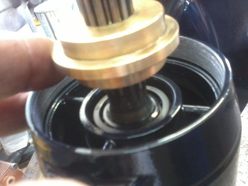

Доброго времени суток!
Подскажите пожалуйста советом по такой ситуации:
Стал тяжело вращаться винт на нейтрали. Снял редуктор, снял винт. Без винта все как обычно.
Сальники сухие, масло в редукторе не ушло (т.е. грешить на верхний подшипник приводного вала вроде как не стоит)
Опытным путем выяснил что на сальник гребного вала давит при затяжке гребного винта на валу желтая проставка между сальником и непосредственно винтом (на фото)
Вопросы:
Сальник выдавило?
Перетянута гайка для фиксации винта на валу?
Заранее благодарен
