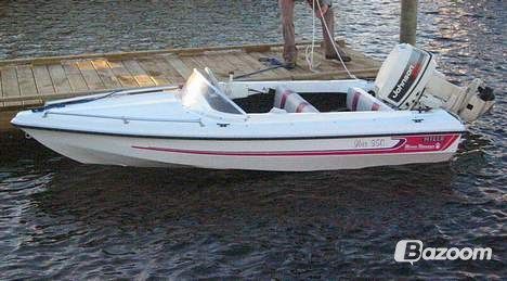

Привет соседям по палате.Парни помогите найти данные по лодкам ГДР-овокого производства HILLE IBIS и HILLE KAMEO.Больше всего интересует вес. Хочу прикупить,но надо прикинуть таможню.Лодки пластиковые выпускались в 70-х. Размеры первой лодки KAMEO 400/172 вторая IBIS 350/150. Но главное нужен вес пустой лодки. Может кто недавно привозил(я имею в виду после создания таможенного союза)себе лодку из-за границы,поделитесь о прохождении поцедуры расторможки.

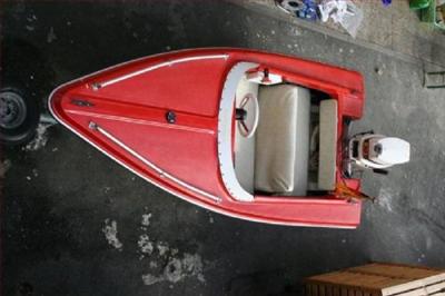

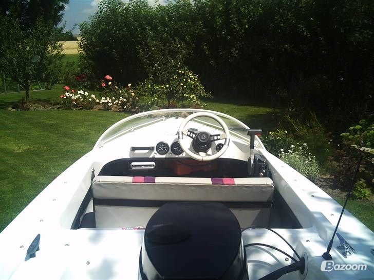

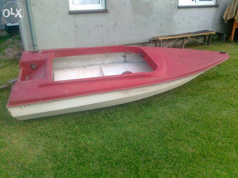

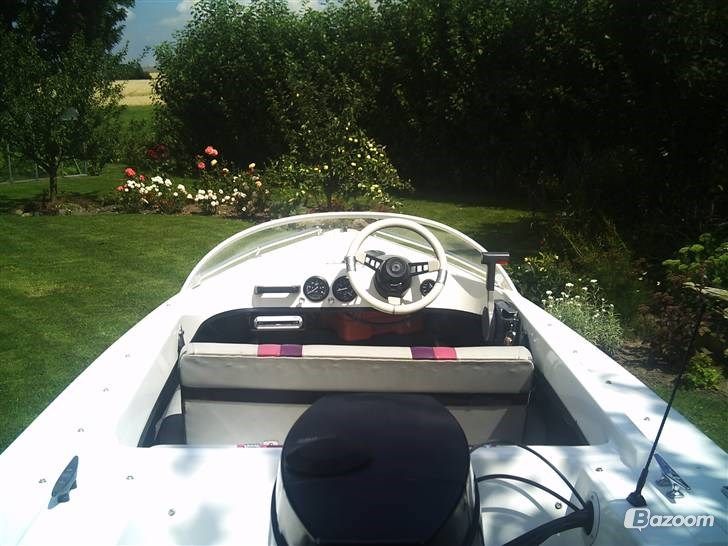

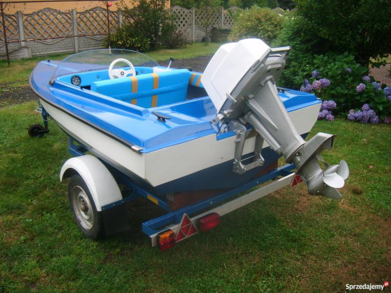

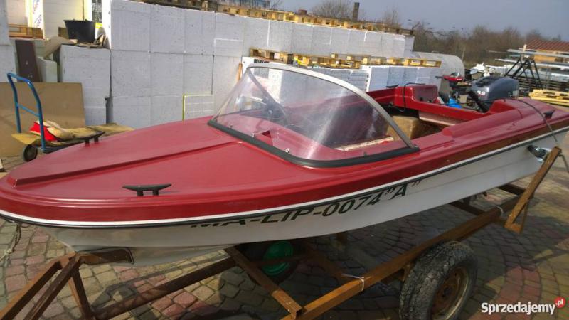

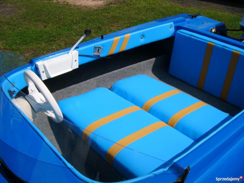

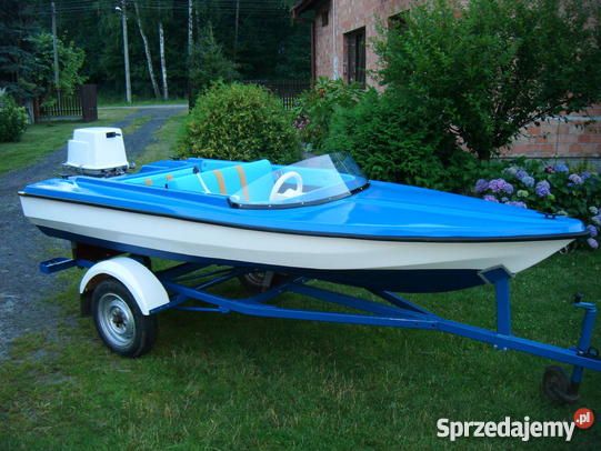

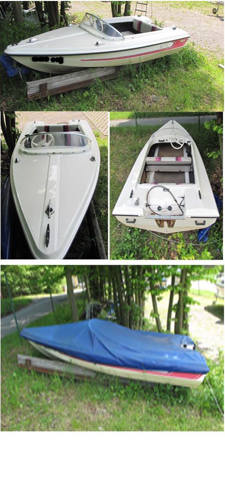

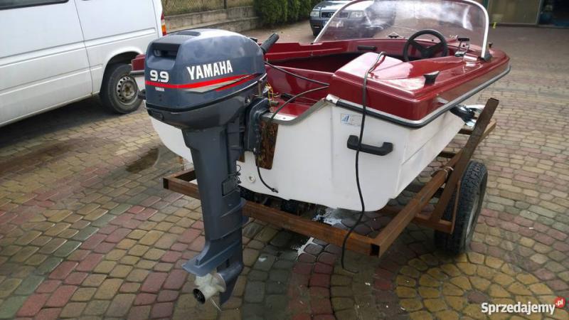

Про вес всё узнал. Пустой корпус весит 85кг Теперь волнует вопрос не мала ли она будет для рыбалки кокпит у неё 99на 137 см.Делалась она как прогулочная. Может переделать размер кокпита в смысле увеличить в длинну. да и высота бортов остается под вопросом Посадка у неё автомобильная. Правда мотор для неё до 30 коников , но ставят смертники и полтиник.
Сань, не порть лодочку! Если вырежешь палубу сместив всё вперёд - измЕнишь развесовку и убьёшь хорошую лодочку! Эта лодка хороша сама по себе для своих целей, если нужно что-то другое - смени корпус.
ИМХО рыбалить с неё можно, но скорее всего дюже неудобно из-за валкости сильно килеватого корпуса :yes:

Вот валкости то я и боюсь.Вы считаете что она будет валкой? Если оно так то придётся отказаться от этой затеи совсем,ведь до этого я рыбачил только на пвх.
10 091
1 329
Согласен с Димой.
Судя по фоткам килеватость на транце как у Днепра - 14,5, а он считается самой валкой лодкой СССР...
Берите корпус для рыбалки чтобы было не более 8-9 град.

А вот позвольте :D Все открытые Терхи килеватые, и все они исключительно для рыбалки. А? :D При этом многие класса прибрежное море.

При цене в 500 енотов, брал бы не думая. Задний диван в топку.
