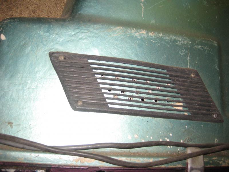

Немного не по теме. Мой Вихрёк ни как не хотел нормально работать под колпаком, пока я не сделал вот так:

Многие так делают, но меня чего-то миновало, хватало отверстий в поддоне!

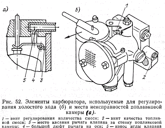

Обратите внимание на положение язычка рычага (№ 3 на рисунке). Его отгиб должен быть таким, что-бы при всплытии поплавка он не задевал за стенку п/камеры, и не стопорил тем самым подъём рычага. А при утоплении поплавка должен не давать рычагу слишком низко опускатся вниз, что-бы не выпала игла.
  • 26,9 КБ Просмотры: 2 174
