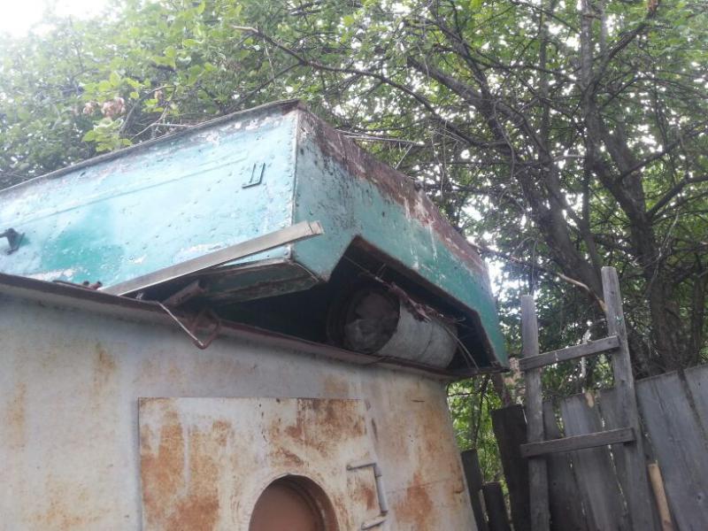

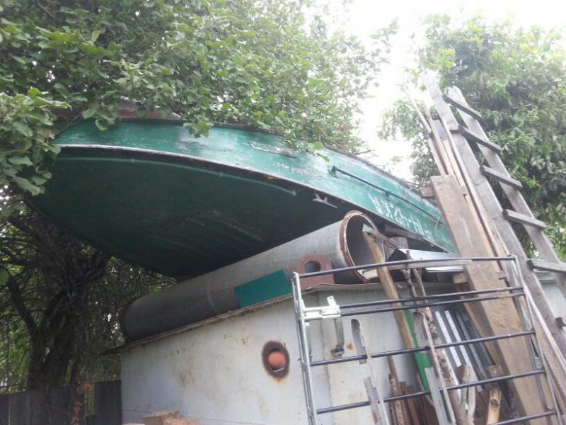

Всем доброго времени суток. Предложили знакомые купить давно валяющуюся лодку.
Выслали фото. Попросили 10т.р. говорят что состояние для ее возраста хорошее.
Документы есть. Но я судовой еще не видел.
Вопросы:
Стоит ли.
Сколько денег надо для восстановления своими руками(не учитывая мотора).
Ну и вообще ваше мнение.
Всем заранее спасибо.

Если не гнилая ,бери.Это не дорого.Такой попадался мне в руки,но это Прогресс 4 в исполнении для дополнительного плав средства на больших судах.У него и набор силовой и швартовые,и ещё по мелочи много отличий от серийного для народа.В частности наличие лееров и поручней в заводском исполнении.

может может.... владелец бывший моряк, и походу стянул ее с корабля своего. А это точно 4-ка? и что значит силовой набор?

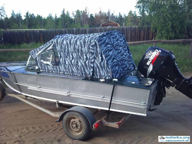

:) Точно п-4 вот сравни. Это Прогресс3м,а на твоём фото Прогресс 4 :yes: :yes: :yes:

Слушай, точно!! на моей нету люков на транце! а так я больше отличий не нашел))

:D В двух словах ,силовой набор это то к чему приклёпана наружная обшивка лодки,скелет проще говоря. СТРИНГЕРА,ШПАНГОУТЫ и прочее.Ну с 50лс погоди... Её ещё востановить надо.К тому же не на все П-4 можно было вешать 50 сил. От года выпуска зависит.На ранних Прогрессах 4 разрешали до сорока сил.А отличий ещё куча! Обрати внимание на швартовые утки или на форму лобового стекла,на отсутствие брызгозащиты в доль корпуса на твоей лодке.Наличие реданов на днище(у тебя есть,а на тройке нет) и так далее... ;)

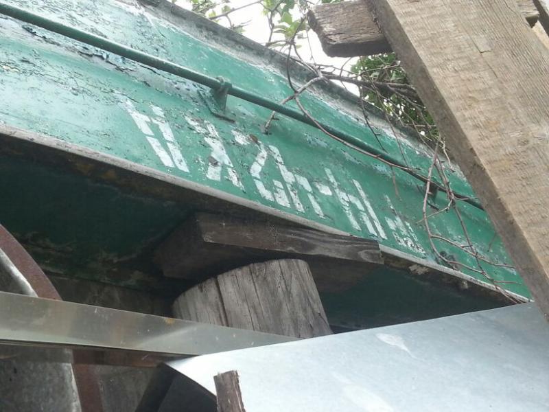

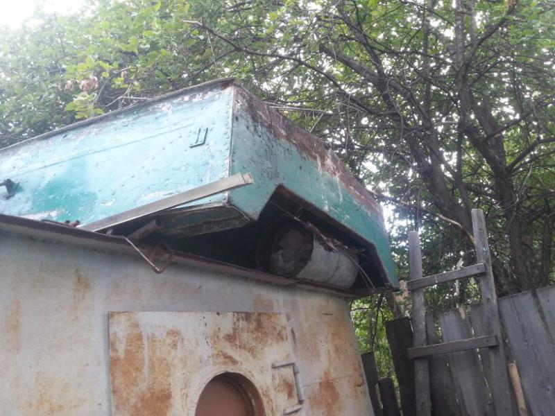

Какой нафиг подарочек? Там же живого места нет!!! Посмотрите на фото, днище с бортами ничего не соединяет, а что уж про килевой говорить... а транец? он гниёт всегда первым!!! Не ну если с металлом дружите и с пневмозаклпочником на ТЫ, то чёб и не - зима то длинная!!! Хотя если 3-ку от 4-ки не отличить, то догда дать "людям" заработать на восстановлении! :( :eek: :shock:

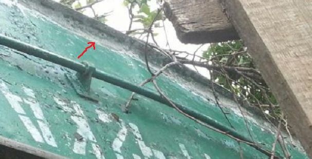

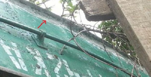

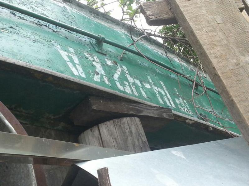

Если действительно лодка эксплуатировалась на море, то гнилая. Белые пятна на корпусе это видимо следы электрохимической коррозии. Что-бы точно узнать состояние лодки надо снять её с сарая. Возможно после осмотра надо будет быстрее сдать её в металлолом, пока совсем не сгнила, сняв годные детали (утки, люк и т.д.).

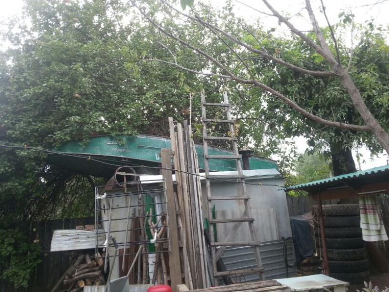

Лодка стоит в самаре и до ближайшего моря ~2000 км. плавала только по волге в окрестностях.
Вы же вроде писали, что лодку с корабля стянул моряк (а не речник) :) ....Но суть не в этом, а в фактическом состоянии корпуса на сегодняшний день. По вашим фото можно судить о том что лодка поражена коррозией снаружи. Что творится на днище и внутри лодки можно только догадыватся.

что спорить....нужно реально глянуть и решать на месте!!!
Полностью поддерживаю. По имеющимся фото я бы даже не стал утверждать что это коррозия, а не налет пыли от цементопроизводства :pardon:
