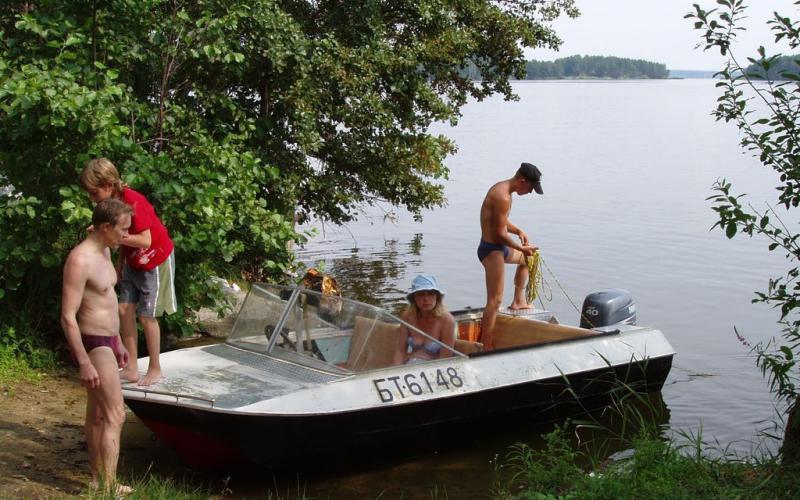

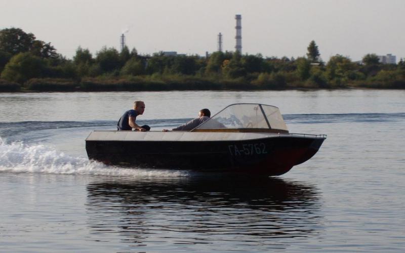

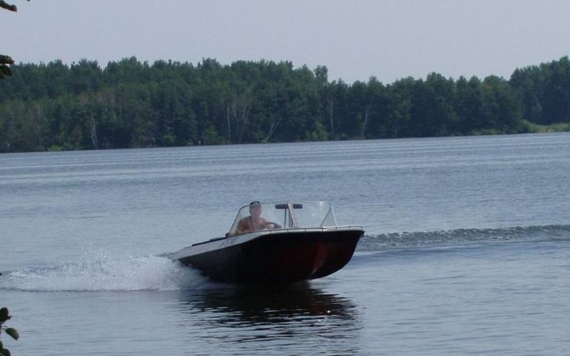

Что-то похожее было у меня несколько лет назад в Минске. В судовом было написано просто: "Тримаран", допустимая мощность ПМ 50 л.с. Длина лодки была 4,3 м, ширина 15 м. Задал такой же вопрос на "Мотолоке". Мне ответили: тримаран "КСП". Выпущена была небольшая партия. Никакой подробной информации я о нем не нашел. Ходил на нем под "Ямахой F40BEDL".

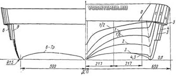

ТТХ лодки "Онега":
Длина габаритная, м 2,71
Ширина габаритная, м 1,38
Высота борта на миделе, м 0,40
Грузоподъемность, кг 225
Пассажировместимость, чел. 3
Допустимая мощность подвесного мотора, л. с. 5
Рекомендуемая мощность подвесного мотора, л. с. 2
Вес с оборудованием и снабжением, кг 60
Вес без оборудования и снабжения (весла, банки, черпак), кг 50
Твоя длиннее на 60 см, а по обводам - такая же. Возможно, какая-нибудь модификация.
Теоретический чертеж корпуса лодки «Онега»:
