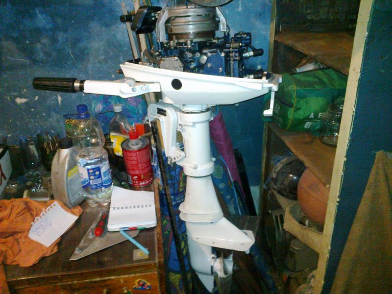

думаю может высохли коденсаторы какая у них ёмкость?
21 634
1 815
Это не зажигание. попробуй заменить бензонасос, или диафрагма, или клапана. Сними для начала и продуй ртом. проверь работу. Клапана должны как в диоде работать в одну сторону. И диафрагма могла износиться, то же проверь. Но лучше найди у кого рабочий и проверь.
pioshka-t
01.09.2014
Харьков
Женя
пвх 290 с килем АНT
ямаха 8
Бензонасос перебирал,качает исправно.Компрессия 8.1 в обоих цилиндрах Был опыт на Ваз 2101 поменял конденсатор и всё наладилось подскажите пожалуйсто ёмкость конденсаторов,их похоже ковыряли до меня,может начудили?
в совковых моторах на "контактных" зажигалках кондёры 0,25мкф 400В.
здесь не думаю, что что то отличается.
