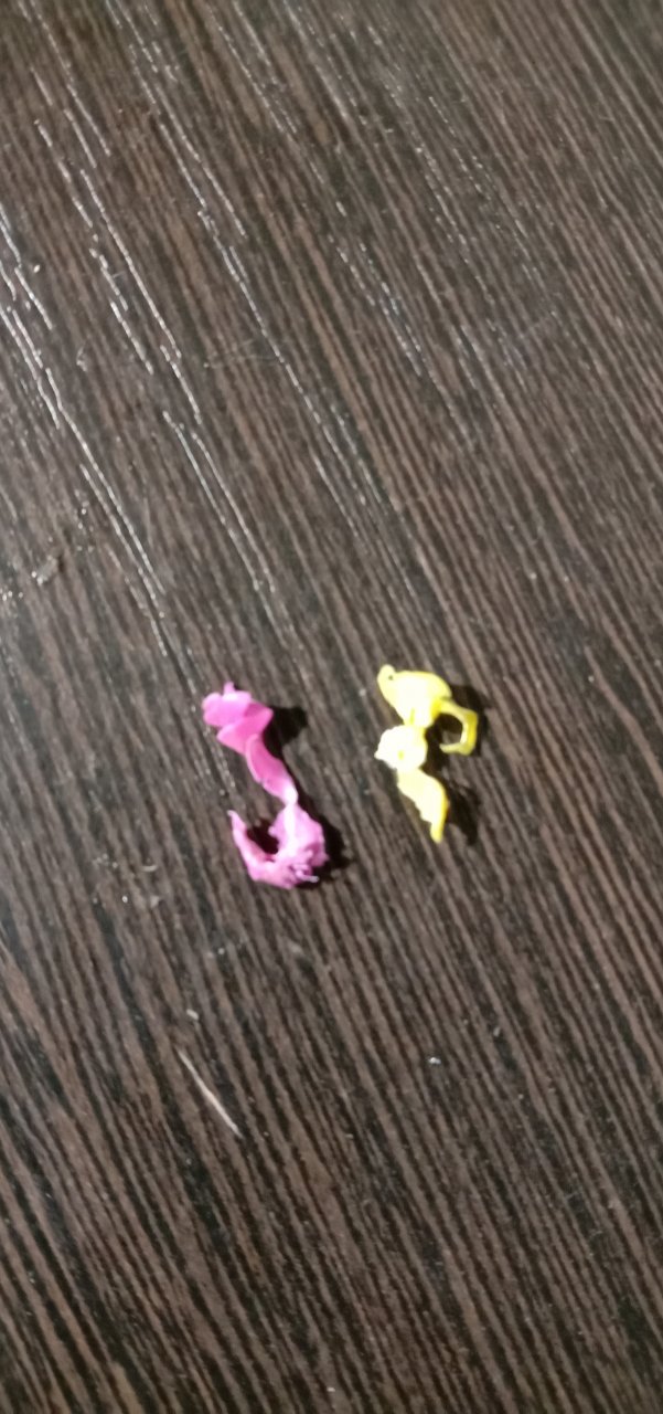

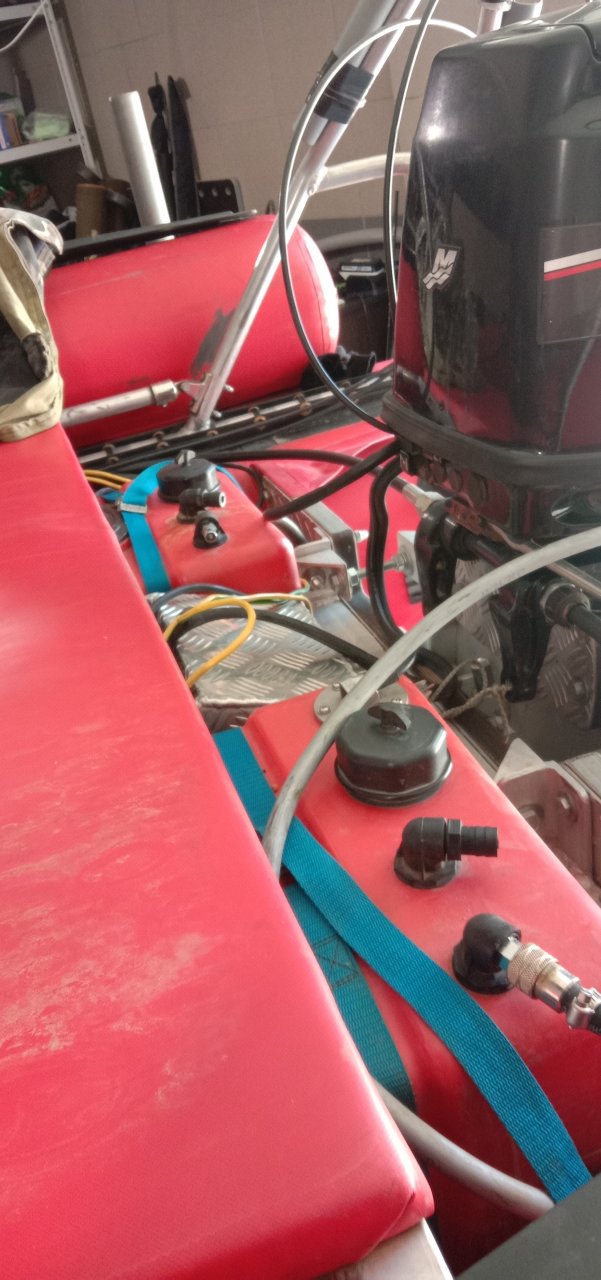

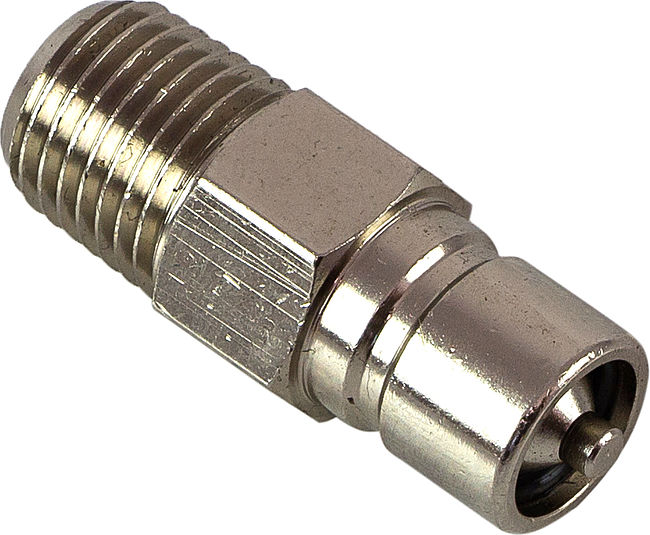

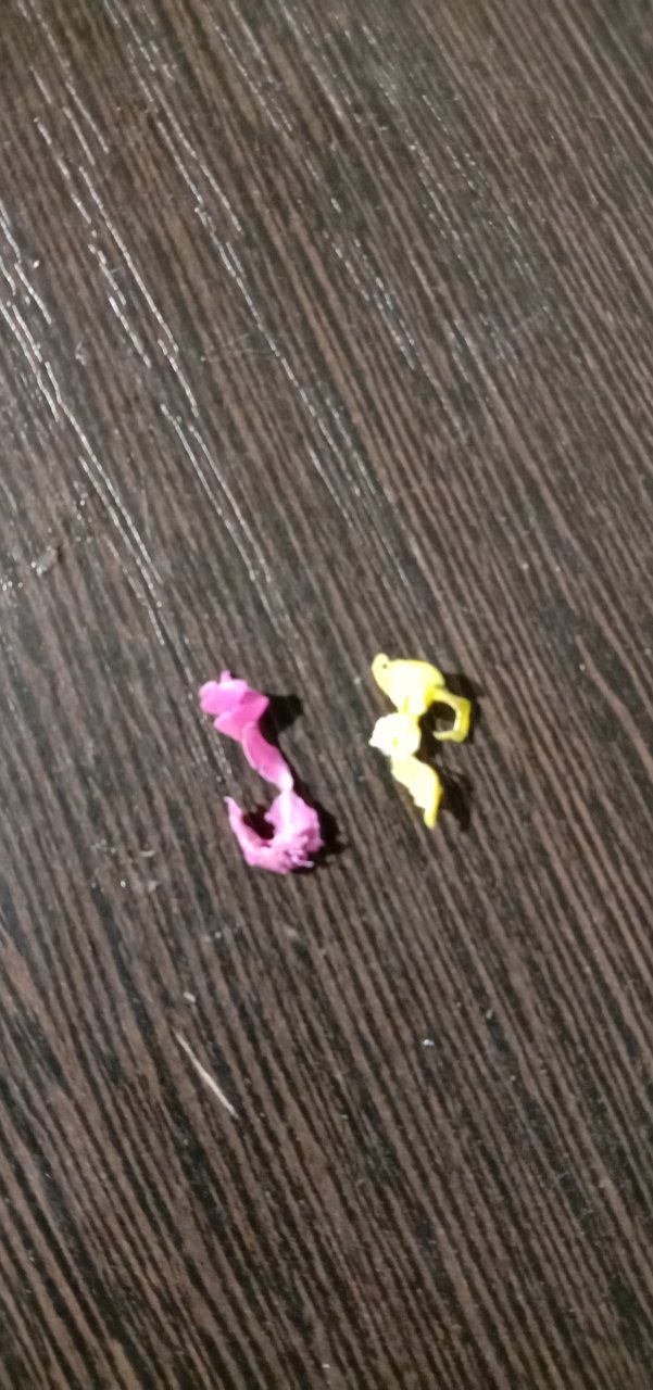

Добрый день. Может кому поможет. Была один в один по описанию автором темы проблема. Mercury 40 EO. Наконец-то нашел причину. Как обычно бывает "дело было не в бобине..." Первый раз начали падать обороты на ходу и глохнуть на новом моторе (где-то 20 часов "налёту"). Как и у автора, ставишь на нейтраль, опять газ и вроде едет пару минут, затем опять падают обороты и глохнет на ходу. Шли в это время с горной речки. Остановились, сварили чай, перекусили. Поехали, и о чудо, все нормализовалось. И до 150 часов работы двигателя данной проблемы не наблюдалось. Потом началось регулярно и только подкачка грушей давала возможность доехать куда нужно. Лодку и мотор приобретал у Мартиновича Виталия в Абакане. Позвонил Витале - ответ "смотри бензонасос". Позвонил в мастерскую по моторам в Красноярск - "смотри бензонасос". Разобрал бензонасос. Все нормально. На всякий случай заказал новые мембраны, заменил их. Заменил шланги, грушу не менял - проблема не исчезла. Стоят у меня на лодке два бака по 60 литров, с установленными датчиками уровня топлива. Ставили датчики ребята Мартиновича. Чтобы посадить датчики на шурупы, сначала в баке сделали сверлом отверстия и стружка пластмассовая осталась в баке. Затем она благополучно застряла в штуцере быстросъема, той его части, которая вкручивается в бак. Убрал из штуцера эту стружку, с мухами и комарами перемешанную. Проблема ушла. Так что смотрите внимательно и проверяйте каждую часть топливопровода. Не догадался сфотать стружку в штуцере. Потом нашел пару стружек, вот они виновницы моих мучений. Штуцер вот такой.

Да, баки красные, а стружка розовая и желтая. Видимо бензин за несколько лет "выцветил" её. То, что это пластмассовая стружка, сомневаться не приходится. А в новые баки вставлялись только датчики уровня топлива.
При такой неисправности должна была груша вдавливаться.
