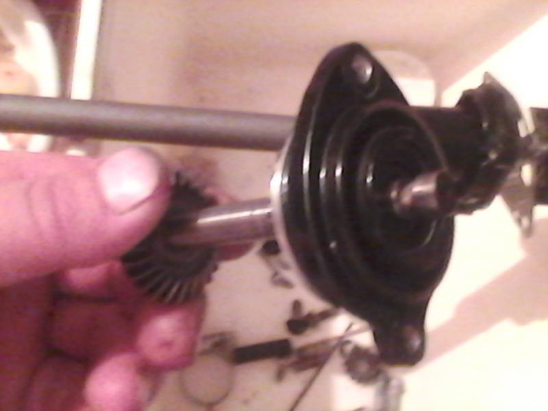

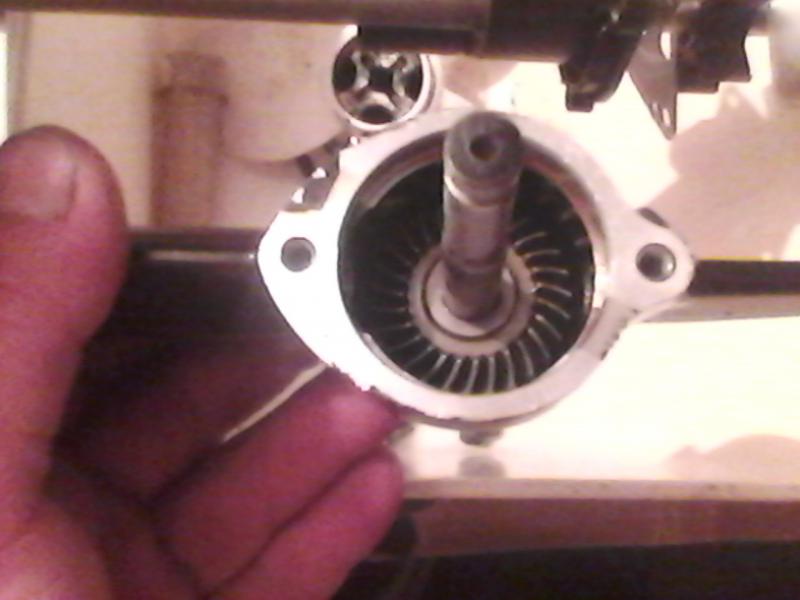

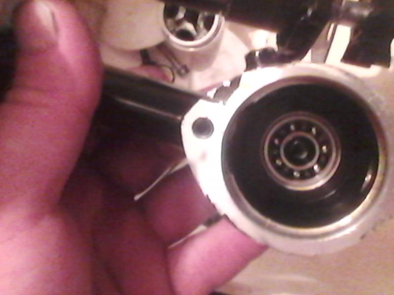

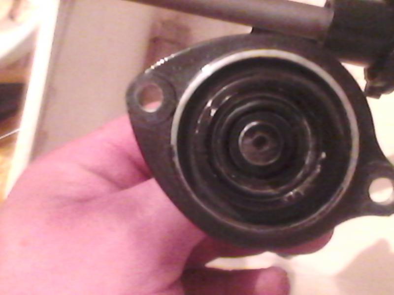

Вот,залез я для профилактики,проверить маслице в редукторе,...... :eek:
А там его,то и нет,одна водичка!!!! :shock:
Вскрытие показало,залез вовремя,ни чего не поломало,и не заржавело.
Причина все сальники,точнее пружинки на них,все сгнили.
Мой совет владельцам,на второй сезон без разборки не обойтись!!
Конструкция проста,разбирается легко.

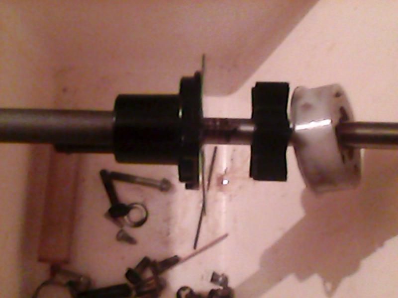

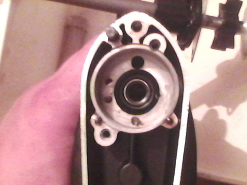

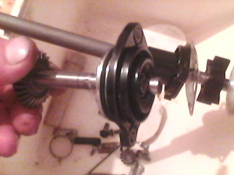

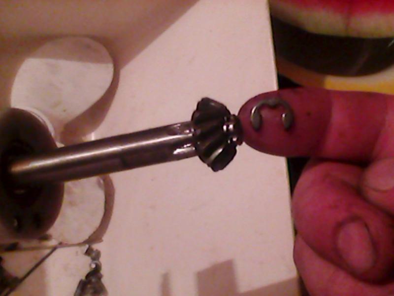

Ну вот конец отпуска :( .
Вернулся домой,отпишусь.Пружинки заменил на новые(некогда было искать,сальники)подобрал подходящие.Пока всё хорошо.
Вот для наглядности фотки,может кому пригодиться,правда качество не очень,но понятно.
