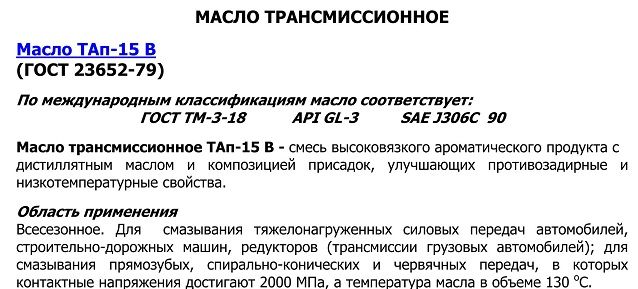

ТАп-15 В, или аналогичные ей смазки (нигролы). Они не смешиваются с водой.
Моторные масла тоже не смешиваются. Эмульсия в ее физическом понимании - это не есть раствор масла в воде или воды в масле. Это наличие мельчайших частиц одной жидкости в большом количестве в объеме другой без растворения. При этом в более вязкой трансмиссионке эмульсия будет легче образовываться и дольше существовать без расслоения чем в более жидком моторном масле.
