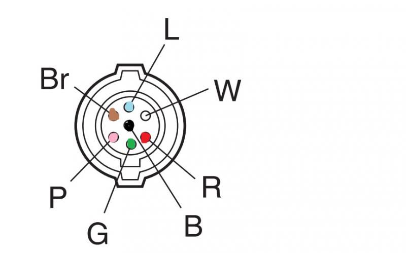

Думаю у вас проблема в замке зажигания.
Вот схемка разъема который идет от командера. Для прозвонки вам понадобится тестер,лампочка как говорили выше,любое устройство которое покажет что цепь замкнута. при выключенном зажигании(Off) должны быть замкнуты белый и черный провода, при включенном(ON) красный и розовый, при нажатии на ключ красный и голубой, при повороте ключа в положение старт замыкаются одновременно красный,розовый и коричневый провода. Судя по вашему описанию в положении включено(ON) у вас замыкаются провода как в положении старт.

:yes: Согласен,, :yes: либо замок зажигания( уже упоминал :) ).. Неохота в схемку лезть, но по описанию Sanychа, в режиме "стартер" --коричневый подкидывается к красному и розовому,, если не размыкается---- как временный вариант разрезать коричневый провод, и в разрыв прицепить какую-нить кнопку,, тк замок наверняка быстро не найдёшь..Кстати точно не помню, но по-моему и резать не придётся -- там вроде всё на разьёмах :? Удачи!! :)
