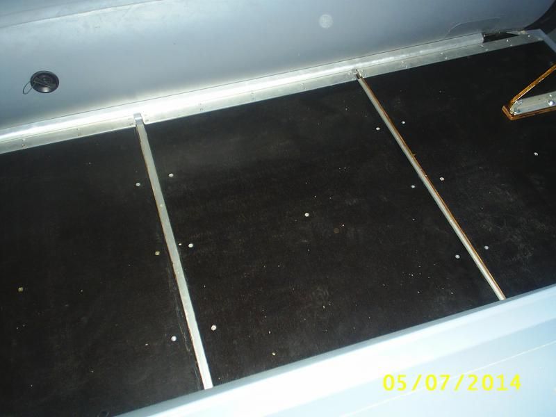

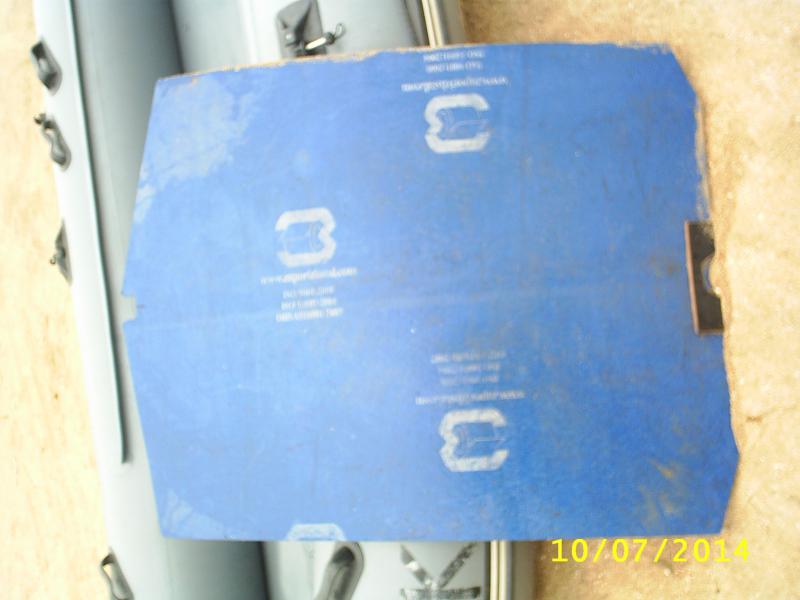

Хочу сделать небольшой отчет по устранению вышеописанной проблемы переезда через *бревно* и улучшению ходовых качеств моей лодки. Были сделаны новые пайолы из ламинированной фанеры.

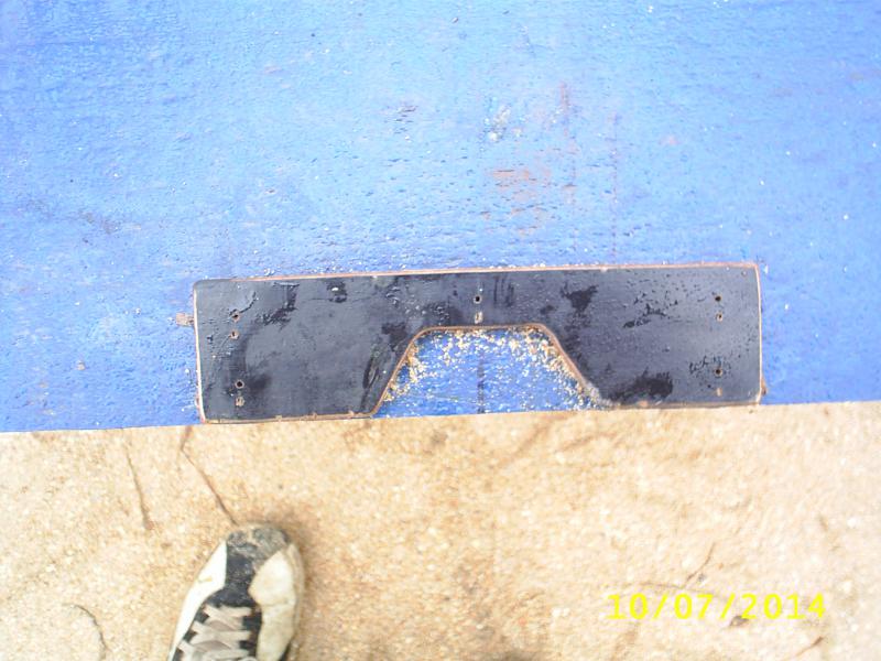

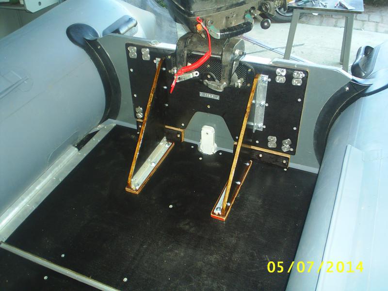

Усилен транец и сделаны укосины от транца к заднему пайолу.

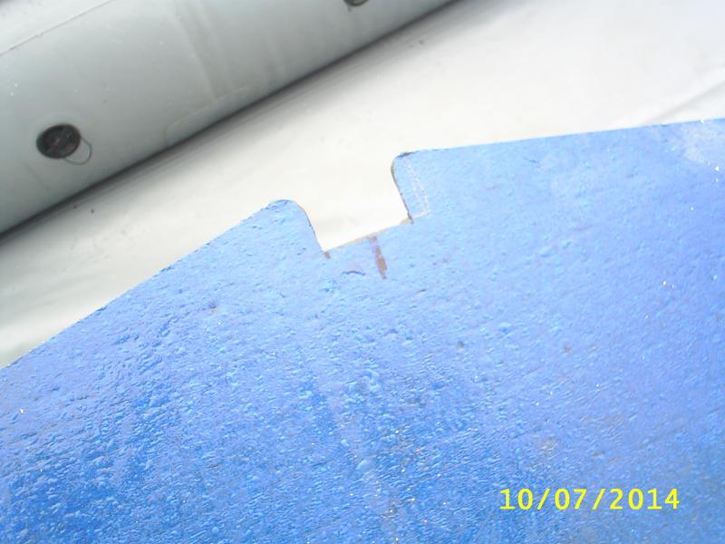

Из пластика сделана вставка между днищем и пайолом.

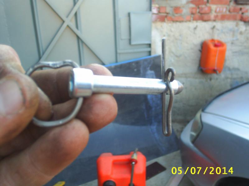

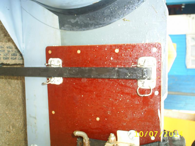

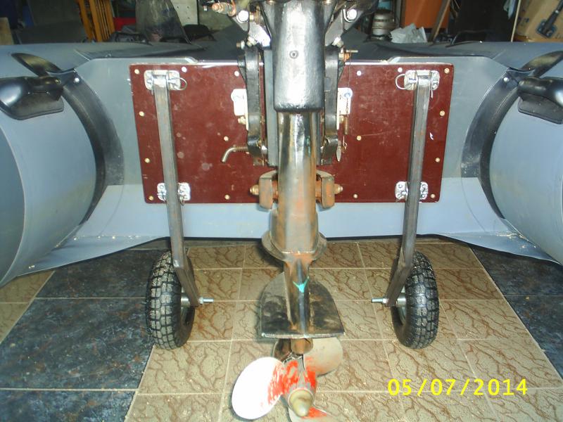

Ну и заодно были сделаны транцевые колеса. Сразу совет: колеса должны быть как можно большего диаметра. На маленьких колесах очень тяжко вытаскивать лодку из воды.
