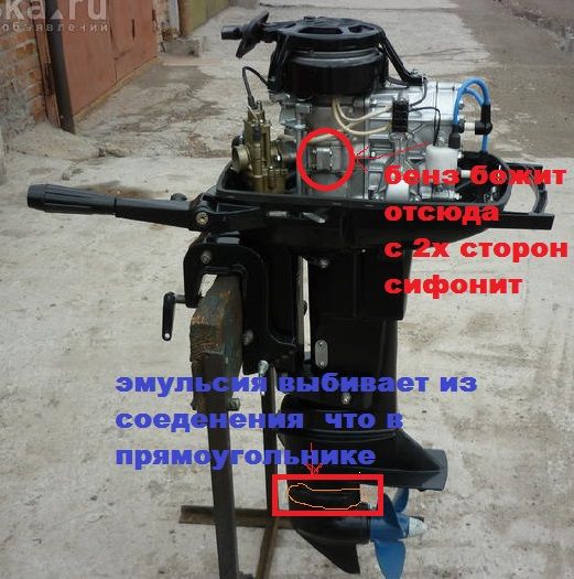

Купил мотор, якобы после капиталки, обкатал...поставил эл. зажигание... Заводится только после подкачки грушей с 1 -2 го раза
Пару вопросов
1) хочу в ноге поменять все прокладки.. что мне для этого надо купить
если можно импортные скальники сколько и каких (помогите с названием прошу!) ибо туповат в этом :)
и есть ли какие-то трудности? эмульсию гонит через сапог!!!
П.с, в часности боюсь снять ногу а потом вал и трубку охлаждения не вставить обратно! Как это у меня было на салюте.. долго вставлял в итоге потратил 2 часа но вставил! есть хитрости?
_________
2) Скотина не хочет ехать на максималке, точнее едет но только если все время качать грушу! Купил бак на 23 л от ямахи! + поставил коннектора от сузуки... (на малых идет, но средних и выше через 20 -40 сек глохнет) Карб поставил пекар ну этот новый самый что все рекламируют
2.1) крышку открывал развоздушка бака идет, сеточка чистая! ставил бак сливал с него бенз через грушу все течет!
2.2)бензонасос поставил старый, вроде рабочий (купил новых горсть они хуже работают!) думаю стоит ставить пружинку под мембрану насоса или нет?
2.3) шланги, прокладки бензонасоса, груша все новое, соеденения через герметик + хомут!
2.4) карб новый, жиклер 360 стоит... (ПОРВАЛОСЬ уплотнительное колечко на утопителе, я поставил от зажигалки, работает круто, закрывает наглухо, это нормально и может быть причиной?)
___________________
3) Обнаружился косяк в картере там где он стянут болтами (с обеих сторон) сифонит бензин! Жесть поменял 4 бензонасоса ,думал он потеет, все в бензине было, в итоге сняв колпак на работающем моторе заметил мини радугу :) это распылялся бензин Как же я офигел когда увидел с обеих сторон картера (половинки) увидел это... протянул все, толку 0! в итоге замазал чёрным герметиком аББро.. прямо в швы сверху по месту (снаружи налепил просто ) НЕ ТЕЧЕТ!!!
П.С.
вода сцыт, движ бежит, искра гуд, компресия пальцем дикая, ну и заводить тяжело!
Свечи менял на разные (на форуме был список) , резалт одинаков... Подскажите какие идеи?

вот примерно, на фото мотор не мой! на фото локализовал проблемы :)

Ни чего там страшного нету,то что в верху сифоник,то это картер не протянут да и прокладки не понятно какие ну и в низу всё надо протягивать и плоскостя смотреть.Там ни чего сложного нету,разбирай потихоньку и перебирай,зато потом будет тебе счастье да и дело освоишь.

это выходит всю голову разбирать надо? может проще взять смолу эпоксидную и сверху промазать все швы?
Кто что посоветует?
Просто пока сезон не хочется морочить голову, авось что не так?

В теме Нептун всё это есть, и сальники с номерами и т.д. Эпоксидка не спасёт, протянуть для начала.

ну разве это ремонт, эпоксидкой за мазать? разбирай, глаза бояться руки делают
