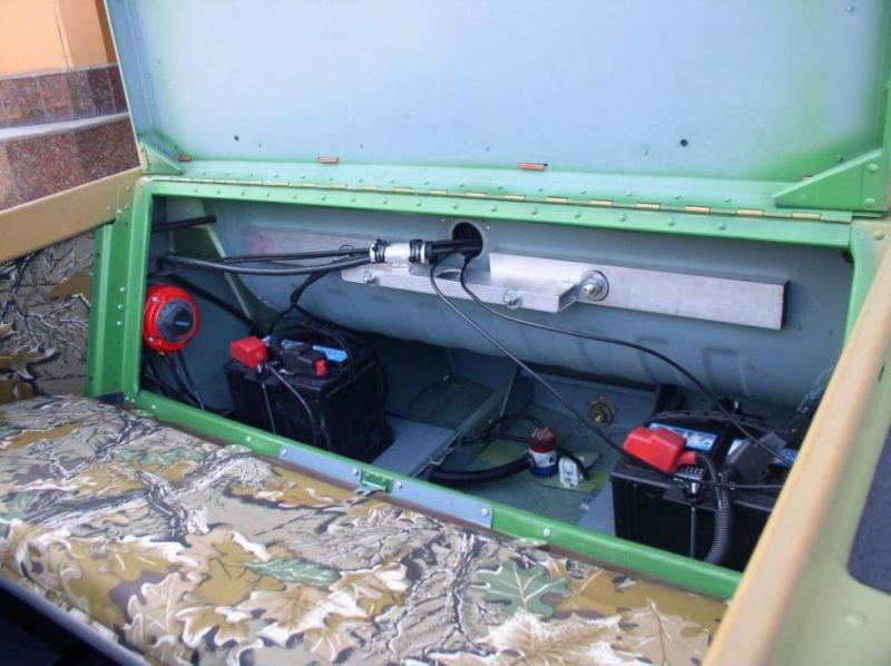

Сергей, если ты про шпильки от транца, то они с обратной стороны через любой профиль (уголок, швелер, труба профильная) на гайках...
http://forum.motolodka.ru/read.php?f=1& ... &t=1087401
Смотри фото - все понятно))))

спасибо,это я тоже видел,но по моему для 55 уголок должен закрепится и на бортах,так как 55 вешает не мало! а это переборка по большому счету на соплях приклепана.ну лично мае мнение!
10 091
1 332
Если делать как на снимке, не страшно. усилителем конструктива работают боковые стенки подмоторной ниши - полукруглые.
Люди на такой транец вешают 60-70 лс 4Т весом под 120-130 кг....
Валерьич, извини. А зачем тебе 2 АКБ, не иначе электроудочку ставишь.
10 091
1 332
:hahaha: Это не мой лодкен :jokingly: картинку в инете спёр :pardon: Мой некрашенный в гараже стоит, ждет завтра покупателя из Тверской :shock:
