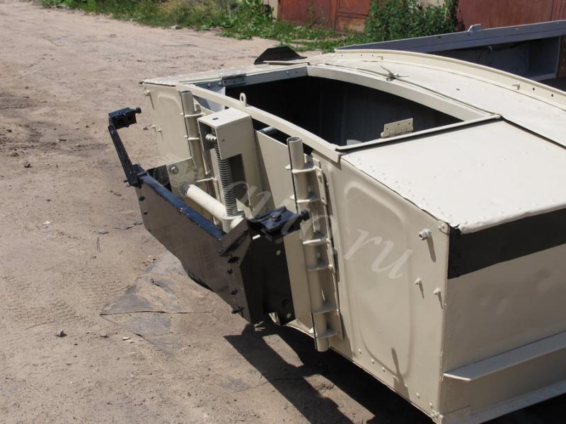

Продавали Прог с самодельным трацем, сохранил фото.

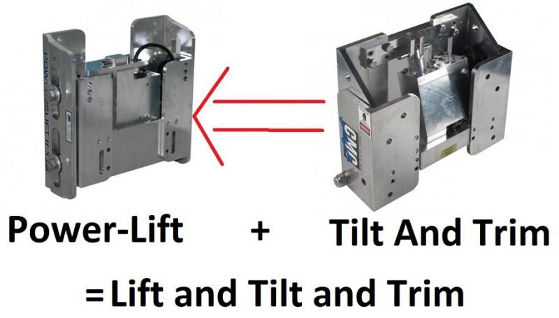

Когда вот такую лабуду уже будут продавать!? ЧЕ производители не придумают... Я уже 2 года назад придумал :)

Интересный вариант, обстоятельный! Но, трущиеся части, такие как шкиф и направляюшие, думаю должны быть герметизированы, ну или не иметь прямого контакта с водой.

Дык вроде это уже готовый вариант. Надо только плошмя соединить два этих транца с картинки болтами и все, ну если не марочиться с двойным весом и ценой. :crazy:
