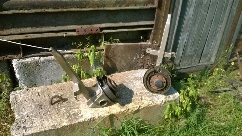

Колеса на всех Прогах одинаковые, а вот водило на П2 и П4 разные.
Самопал в Питере: http://www.avito.ru/sankt-peterburg/zap ... _135949387
Заводские в Ульяновске: http://www.avito.ru/ulyanovsk/zapchasti ... _180756184
Купите любые колеса со ступицами, например заднюю балку от Ваз переднеприводного. Цена на Авито от 500 рублей. За малую мзду сделаю Вам "хода" и водило в Ломоносове.

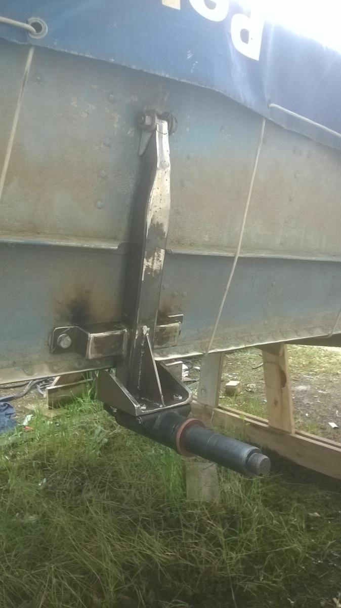

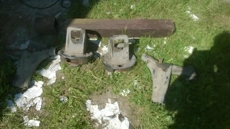

Материал Ваш. Найдете колеса с осью, самое простое задняя балка в сборе о ВАЗа. По цене договоримся. Я сейчас на дачу уеду, в начале августа буду на месте, живу в Кронштадте, работаю в Ломоносове.
Вот как варианты по переднему колесу: http://moreman.ru/eshop/tovar.php?tid=1 ... =57&pid=54 По ходовым колесам: http://www.avito.ru/sankt-peterburg/zap ... _330973961

Только когда балку забирать будешь, посмотри, чтобы подшипники ступицы "живые" были и резина одинаковая.

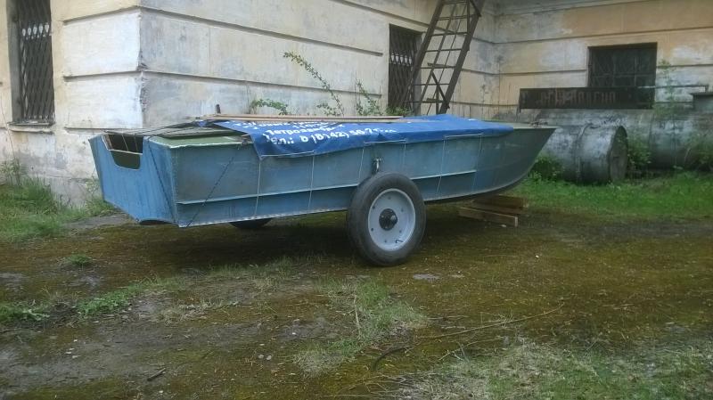

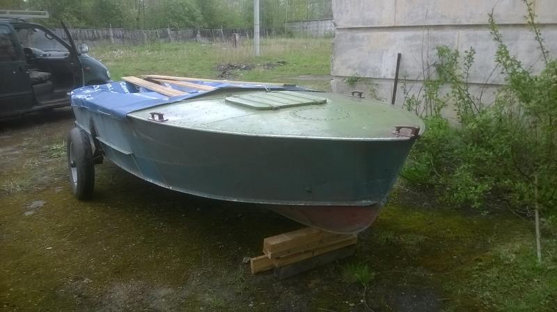

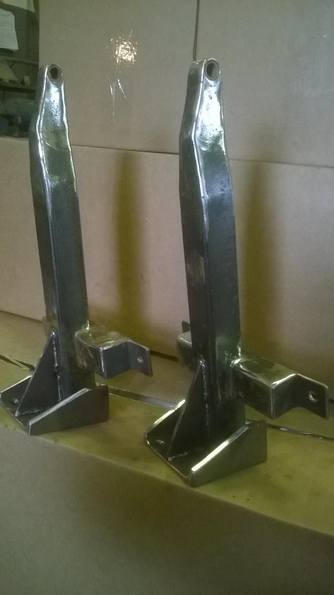

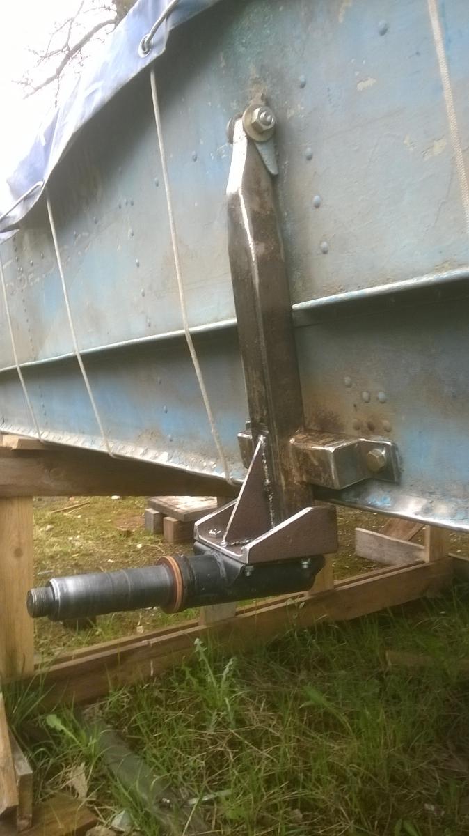

Сегодня доделал колеса для ленаlena4. Дубль два. Была привезена задняя балка от переднеприводного ВАЗа. Отрезано лишнее и приварено нужное. Колеса с дисками есть в наличии, просто лень ставить было.

Круто! Молодец! Одна проблема,а как сход развал делать будешь?
Надо дышло делать с возможностью крепления покатного колеса.
zavitay
04.07.2012
6 355
385
Стрела
Водило это если делать.Сразу длину и крепление под опорное колесо

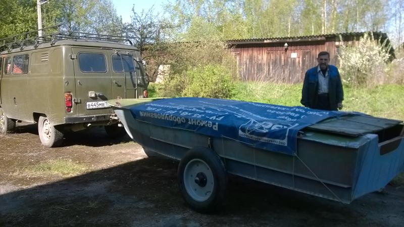

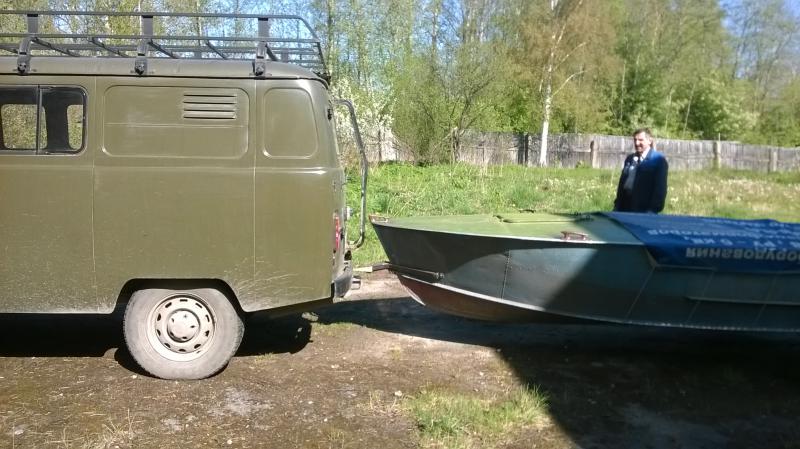

Я выше предлагал, даже сцылку на опорное колесо бросал. Нехотят. Да и у меня тоже без опорного колеса. Водило делал чисто под УАЗку рабочую.
zavitay
04.07.2012
6 355
385
Стрела
Колеса у тебя зачетные! А как мусора на такой прицеп смотрят?
Игорь Кронштадт
14.01.2013
1 335
71
Санкт-Петербург, Кронштадт
Автобот
TOMOS 18
Да никак пока. Я еще на дорогах не был. А так с гайцом договорился, повезу он сопровождать будет, за 1 килорубль.

Игорь, это просто шедевр! :good: уже не терпится установить их :pardon:
