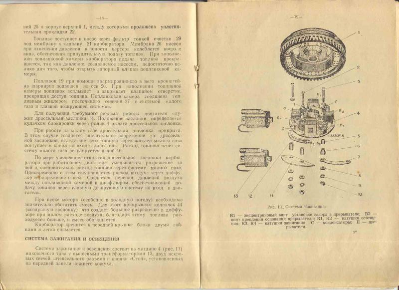

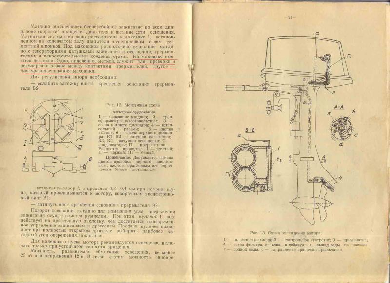

Люди помогите разобраться с контактным зажиганием. Точнее как правильно его регулировать? Когда поршень в вмт или чуть не доходит до вмт при максимальном газе, то окно через которое регулируется зазор не доходит до контакта так, что отверткой не подлезешь. Кто знает алгоритм установки зажигания на Прибое? :unknown:

По инструкции - тупо когда окно в маховике подойдет к контактной группе.
