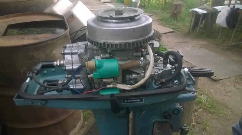

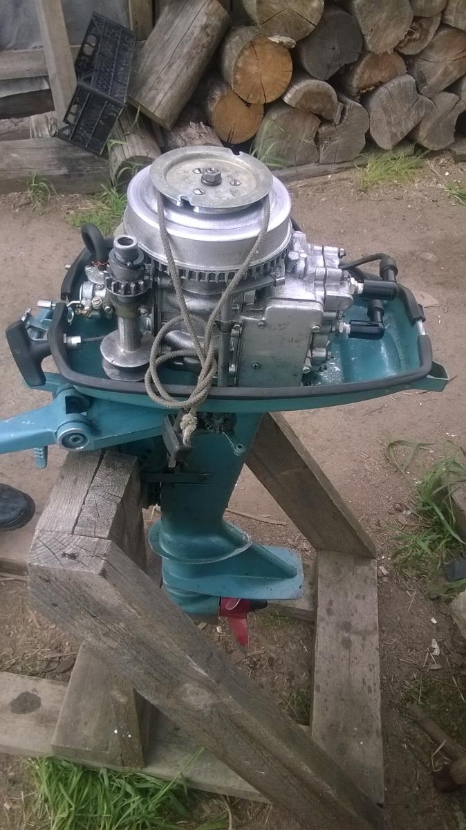

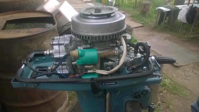

История такая, отдали В8, со слов прежнего хозяина--поставили новую поршневую, в бочке завелся, работал хорошо, привезли на реку, даже не пукнул, так и пролежал 5 лет, теперь у меня. Поверхностный осмотр показал: компрессия есть, искра на выкрученных свечах есть, топливо поступает, свечи сырые, зажигание МБЭ, не знаю какой номер, стоят тиристоры ВТ 151 400 вольт. В итоге 350 рывков стартером, даже дыма не пустил. Ветерок в руках не держал не разу, вот захотелось поковыряться. Подскажите с чего начать, чувствую проблема где то рядом, хочется хотя бы в бочке запустить, а зимой полная переборка.
Кстати уже купил на зажигание: ВТ 152 800 вольт, FR 207, резисторы 56 Ом 0,5 W, и кондеры 1mkF 600 вольт.

Проблема с зажигалкой, где то что то напутанно.
Попробуйте красный и синий проводок местами поменять.

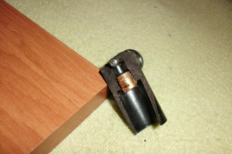

Романыч - это мой совет, не лезь без причины в дебри электроники (я сам автоэлектрик), обычно причина находится на видном месте. По внешнему виду колпаки на свечах стоят как у меня (китай со скутера) и они постоянно выделуются (позже выложу колпаки в разобраном виде). Попробуй вместо колпаков (для проверки) поставить металлические скрепки для бумаги или проволоку (это для проверки и обороты большие не давай) один конец наматуеш на вывод свечи, а второй вставляеш в ВВ провод

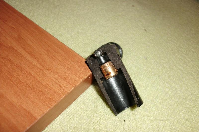

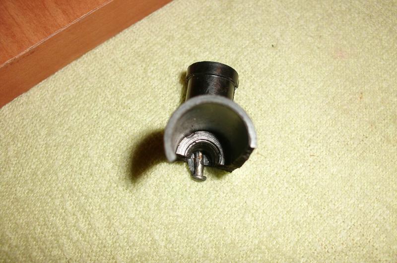

Так вот участились (сейчас такое качество запчастей) случая потери контактов в колпачках (при установке сопротивление было 0 ом, а немного поездили и сопротивление колпака увеличилось и стало более 200 кОм тестер на этом пределе показал бесконечность). При разборке колпака, с помощью молотка, на фото его конструкция, только кудато задевалась пружинка, которая стоит между штырьком и латунной втулкой (втулка на резьбе). Так вот этот штырёк залит пластиком почти что полностью и в поцессе работы проскакивает искра между пружинкой и штырьком (было всё в копоти). Нужно как то стачивать пластик, чтобы штырёк немного был выше и тогда ГУД. На втором снимке видно частично как залит штырёк.
Если появляется второй воздушный зазор в цепи высокого напряжения, то искра тоже бедет, но не в тот момент когда надо и двигло молчит. Есть колпаки со встроенным сопротивлением порядка 4-14 кОм это нормально

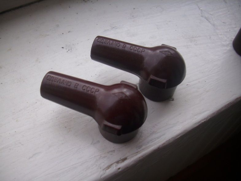

Всегда ищу и ставлю советские коричневые колпачки, проблем с ними у меня пока не возникало :good:
вот такие (фото не моё)
А есть еще такие же только черные тоже написано Сделано в СССР но значка нет. черные это современные китайского производства (полное ГГГГ....)
