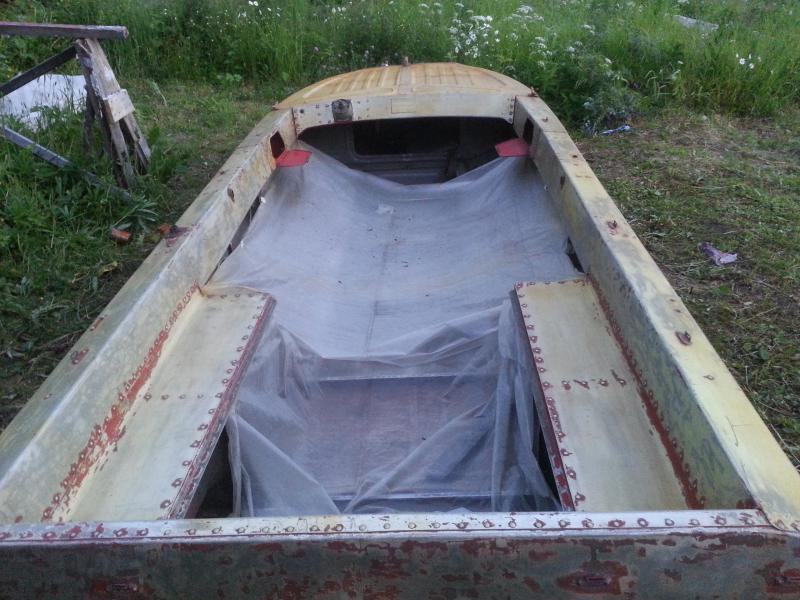

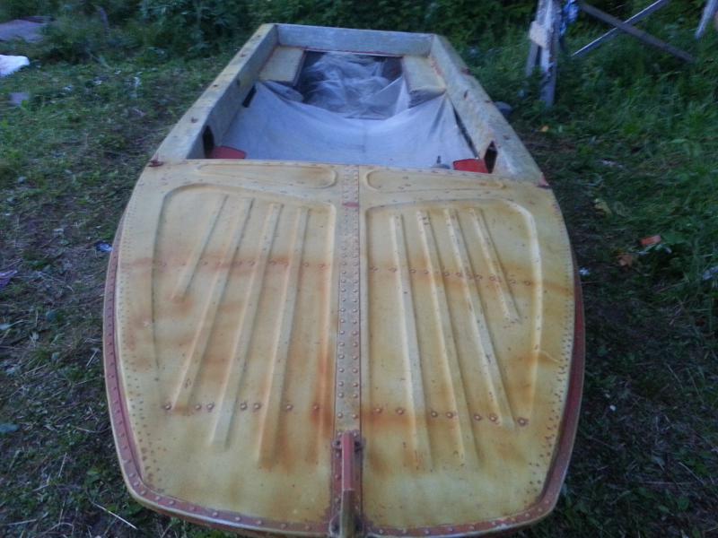

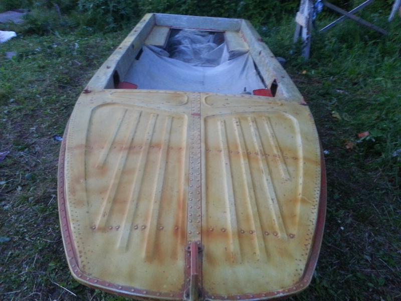

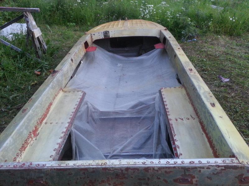

Купил осенью Казанку 5, руки дошли только сейчас,, снял краску растворителем Body 700, а какой грунт и краску наносить не знаю в каких объемах, кто красил подскажите

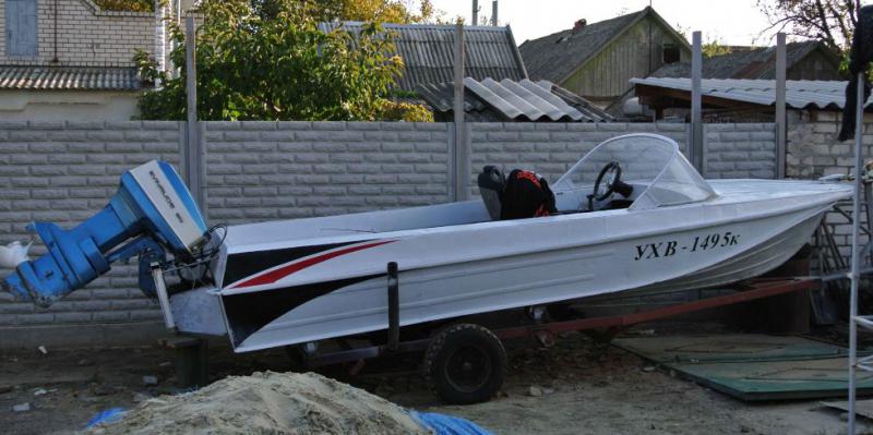

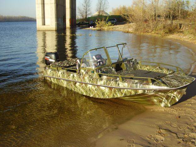

думаю эти ничего.
ИМХО "белая" с рамкой стекла о Днепра - очень даже ничего :yes:

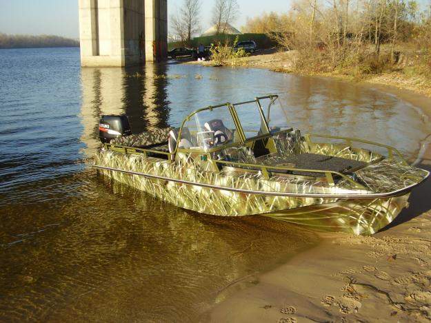

последнее фото вообще тема)))
10 091
1 329
Саш, я такую похожую в эти выходные видел... Облизнулся... Грамотно все так сделано для рыбалки. Но вот телефон дома оставил - с сыном на квадрике катался, не удалось сфотать...
Александр Бузин
31.03.2012
935
37
РТ Зеленодольск
"Казанка-М"
Ветерок-8э, Tohatsu M18
Сергей,так что тебе мешает так сделать? ты ведь охотник и рыбак, это твоя тема, такой расскрас всегда будет менее заметен и в тоже время привлекать внимание)))

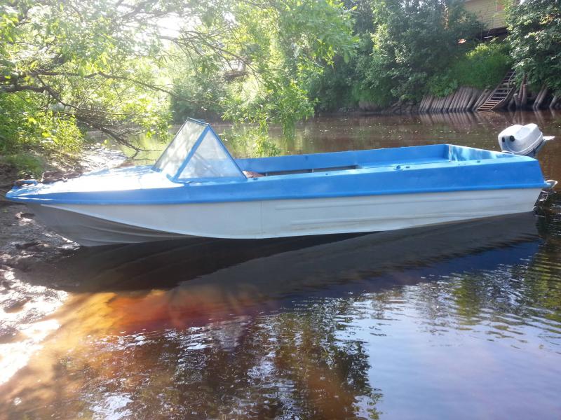

Спасибо всем за отклик, я решил делать просто в 2 цвета и взял на борта и днище цвет "Белая ночь" - бело-бежевый, а на палубу "Босфор" - ярко синий. Сегодня буду наносить травящий грунт, долго ждал погоду!! Фотки буду кидать

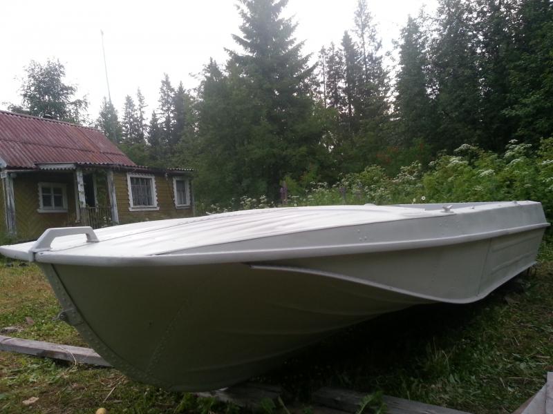

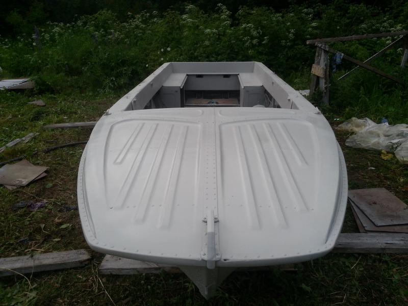

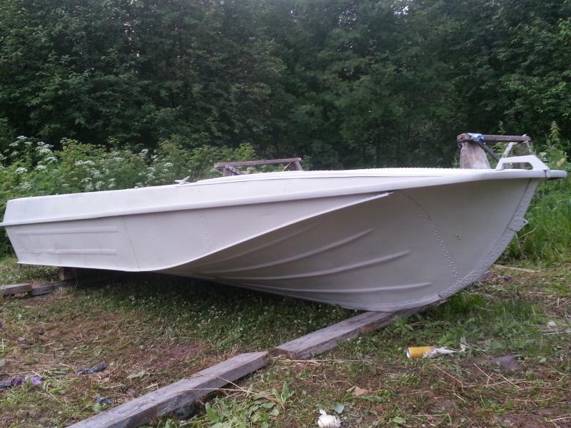

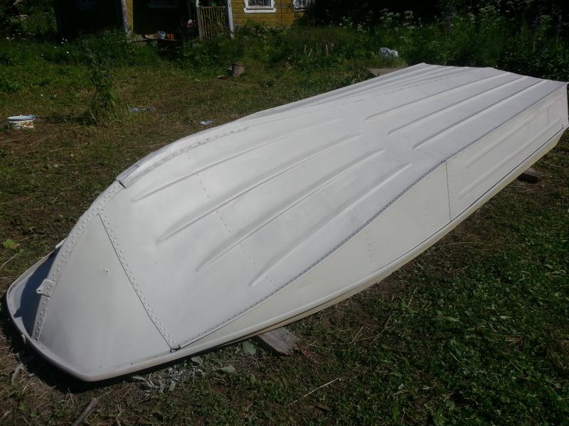

Ну что, вот и первый грунт :)
На даче такая проблема, что днем напряжения нету и давление поднимается только до 2бар :unknown: , а ночью 7-8, работать можно

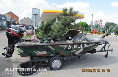

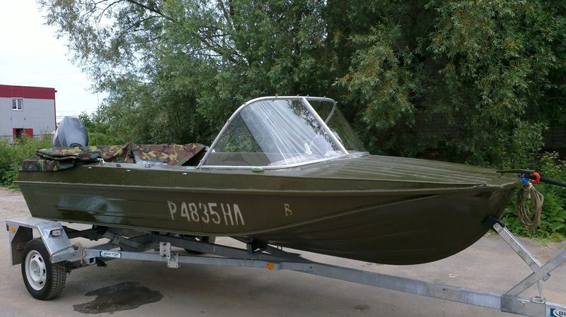

firs сказал(а):
Этот вариант покраски мне понравился больше всего. Правда, я не охотник, а работник :) Т.е. я на лодке работаю. Камуфляж для браконьеров.

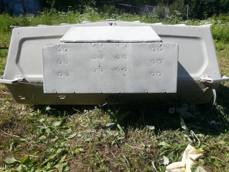

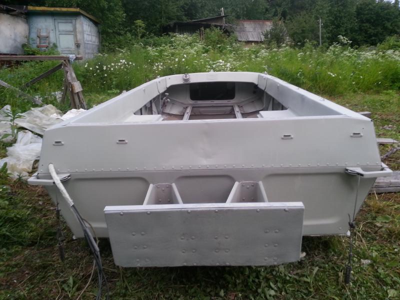

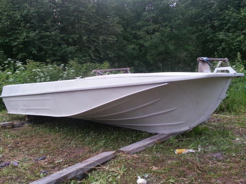

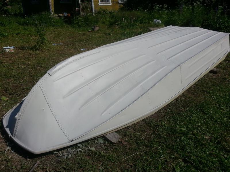

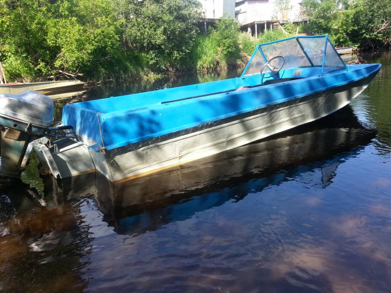

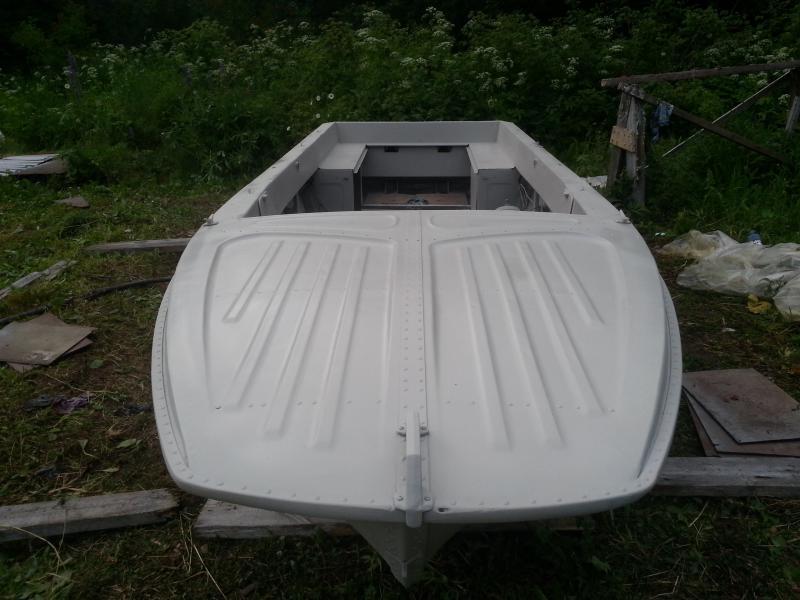

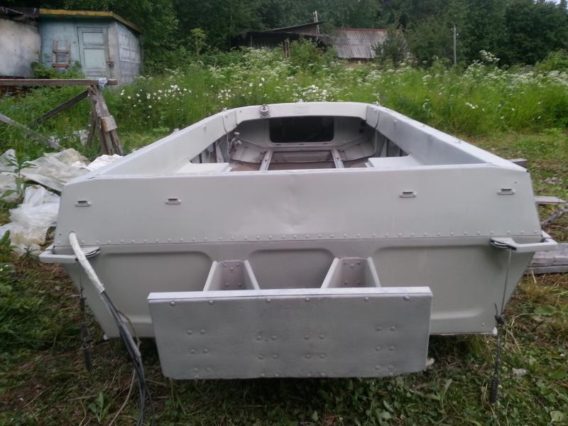

Успел нанести грунт, лег ровно, сегодня хотел красить, но холодно, боюсь за краску

Отличная казаночка! Ровненькая.

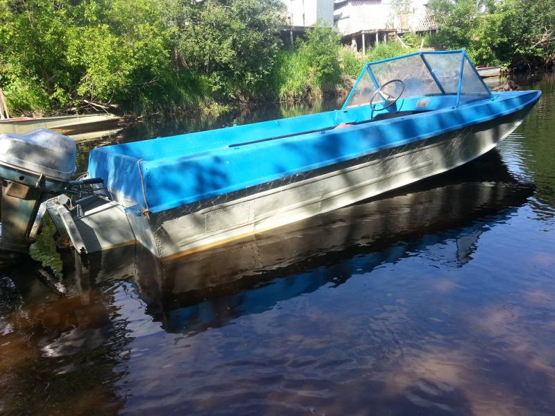

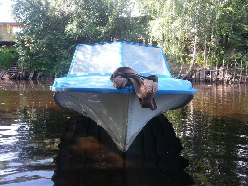

Ихвините что промежуточные фотки не скидывал, просто камеры не было.
Сейчас лодка на плаву!
На лодку, смывку и покраску ушло 18000 р.
Лодка - 10000 р., смывка Body 700 - 2000 р. и комплект для покраски (кислотник Body, эпоксидный грунт Body 2 банки, акриловая краска Vika 2 банки (белая и синяя), но если кто-то будет делать похоже, то на днище и борта нужно 2 банки краски, 3 л. растворителя 646 для промывки и 2 л. растворителя Р-12 для грунта и краски) - 6000р. Распылитель брал у знакомого.
