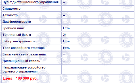

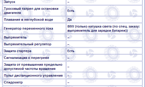

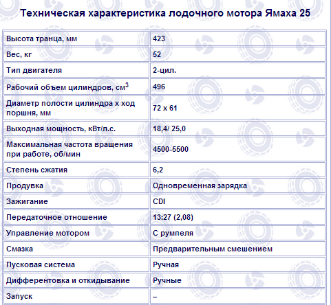

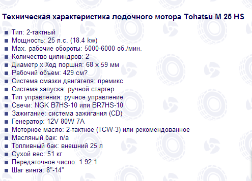

Ребята посоветуйте какой мотор лучше,какие косяки по этим моторам знаете..?
http://www.moto-market.ru/tohatsu/tohatsu_m_25_s.shtml
http://www.moto-market.ru/yamaha/yamaha25bmhs.htm
цены одинаковы,у ямахи кубиков по больше на 67 кубика (значит мощнее),какое зажигание предподчительнее CDI или CD ?, у ямахи высота транца 423 мм,придётся ли перерделывать транец на казанке-м? у тохи почему-то не указанна высота транца...

с тохой разобрался переделывать транец не придётся,высота дейвуда 381мм.

YAMAHA :good: , если я не ошибаюсь последняя буква S у ямахи означает высоту транца 380 мм(1,5 фута), 423 это длина дейдвуда.

высота транца величина стандартная существуют 4 размерности: 1,5 фута, 2 фута, 2,5 фута, 3 фута. На лодках и катерах применяются первые две 381 и 508 мм соответственно, остальные для яхт как вспомогательные моторы обычно небольшой мощности. 423 мм такой размерности не существует скорее всего это длина дейдвуда до антикавитационной плиты.
