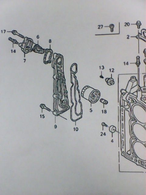

Подскажите где находится термостат или как до него добраться, если схема есть буду очень признателен. Книжка одна с ним на Русском языке и там только общие принципы работы и 4 книги на англ)

Под цифрой 6 термостат, вверху на блоке у верхнего цилиндра под двумя болтами.
Там болт есть, для промывки системы, если что.
А так все схемы разложены и просты в доступе на мегазипе http://www.megazip.ru/zapchasti-dlya-lo ... y-cylinder
Этот форум, формат изображения мегазиповский, не поддерживает.
