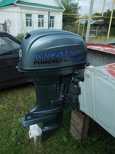

Прикупил осенью Прогресс-2.
Состояние приличное, кое что за зиму повыписывал на него, сейчас привожу в божий вид, пока доки оформляются в ГИМС-е. Есть несколько вопросов.

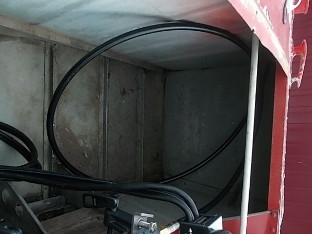

Вопрос по рулевому - трос длиннее на метр где то, в метрах на тросе написано 5м., получилась большая петля, из за этого я понимаю и крутится руль тяжело, особенно в право, думаю в понедельник - вторник взять 13-ти футовый, в сервисном центре хондовском, откуда мотор забирал, техник сказал что от ямахи все запчасти подходят, трос рулевой на "яму" брать или зависит от редуктора? или просто "родной" трос с собой взять? у тросов концы одинаковые? или на разных двигателях/редукторах разные???

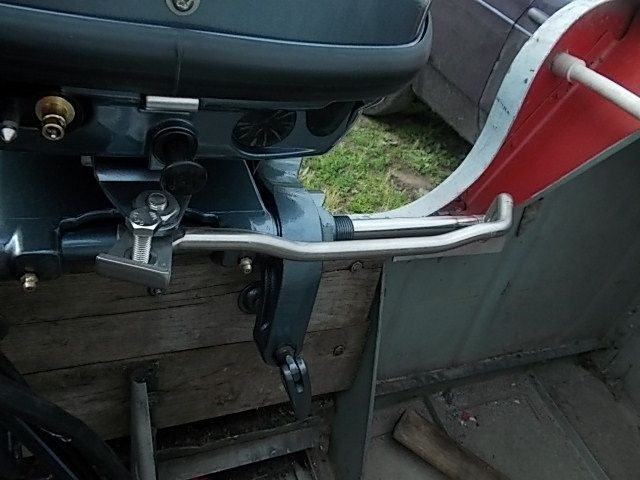

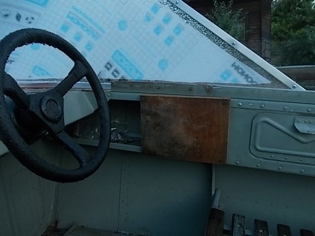

Теперича про машинку - куда удобнее ставить её? хотел сделать вставку из фанеры 10-ки, чтобы ручка проходила типа как на заводской машинке в бортовой нише, или вынести чуть выше борта?, есть проставка, просто тент ходовый ещё будет установлен, не будет тент мешать управлению?

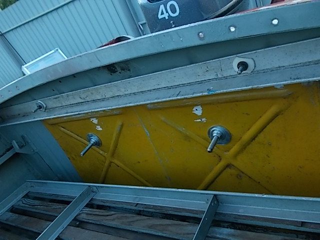

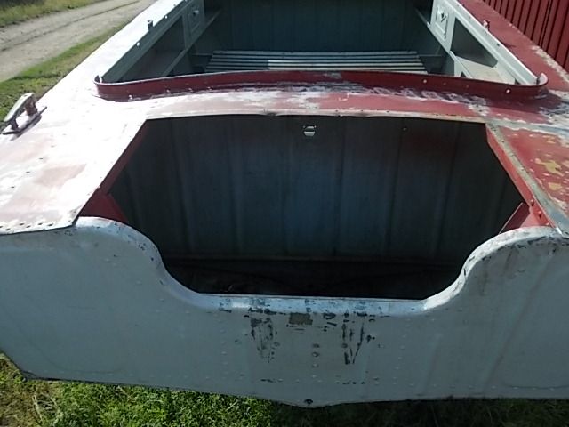

Транец усилил двумя шпильками и уголком на перемычке, накинул двиг, проверил жёсткость и решил ещё две шпильки поставить вся нагрузка излома идёт на верх транца, поэтому думаю что лучше ещё 2 шпильки, чем косынки клепать...

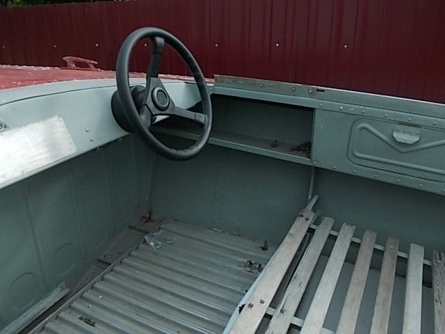

И вот думаю делать ступеньку из кокпита под калитку в ветровом стекле? или и так нормально выход будет?
И вопрос по рулевому редуктору - есть люфт, по вращению руля около 10 - 15 см. по окружности и на моторе люфт отражается, двигается в небольшом диапазоне без вращения руля, это как то исправляется (думаю может как то штоком можно регулировать люфт?) или просто с мотором прислали настолько хреновый рулевой редуктор?
Re: "Прогресс-2" (куйбышевский)+"Микатсу40" - первый мой корабль.
Борис привет. По тросу: попробуй его прокИнуть через левый борт, возможно обойдешься без замЕны. Люфт в редукторе из-за петли троса, не избавишься пока не уложишь правильно или заменишь на нужную длину(частично всё равно останется - особенность конструкции :( ).
По креплению площадки под машинку газ/реверс и положению подсмотри ЗДЕСЬ, у тебя машинка накладная, ну думаю разницы к чему крепить - никакой, крепление 4стр. : 12.06.2012, 22:20, положение 5стр. : 18.06.2012, 22:24 мне было очень удобно :good:

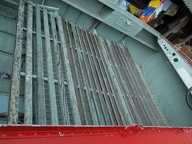

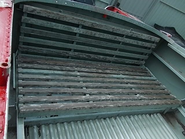

А сиденье заднее оригинал? Если да,то выложи фото пожалуйста!

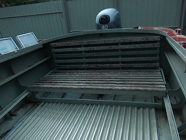

Спасибо. Сейчас только приехал из города, дождь зараза не даёт на улицу выходить, по рулевому ясность полная, спасибо. Прикинул на глаз - если через правую сторону кидать трос, то может помешать делать ступеньку из кокпита на нос, завтра обещают кратковременные дожди, попробую перекинуть, но на вскидку ещё великоват трос будет.
Сиденье заднее оригинал, вот фотки
ozon сказал(а):
... Прикинул на глаз - если через правую сторону кидать трос, то может помешать делать ступеньку из кокпита на нос..
Под ступеньку отстУпишь слегка и всё умЕстится :yes:

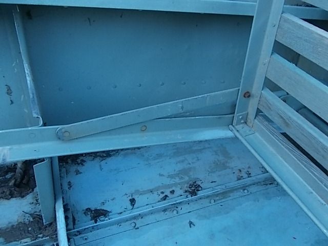

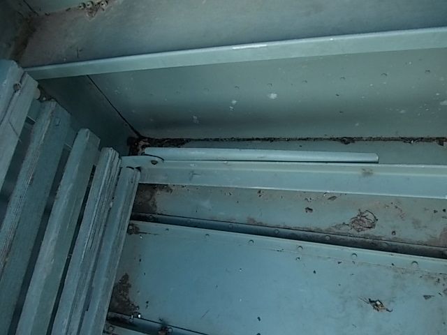

Борис спасибо! Не сочти за навязчивость, а сзадней стороны можно фоткнуть как нибудь,интересует как все крепится под тяги и цепляется за крючки сзади,хочу так же сделать,но из ламинированой фанеры,ничего лучше не придумаешь! Там спинки еще должны быть в оригинале,вставляться в отверстия на передней сидушке!
Да, проверил, через левую сторону то же длинный трос получается, полу петля выходит, на днях придётся ехать за новым тросом, благо есть вроде в наличии в моремане 13-ти футовый, свой попробую продать на авито хоть за пару килорубликов, жалко конечно 3200 на другой трос тратить...
а вот фотки креплений задних сидушек, я то же их оставлю, плохо нет спинок передних сидений...
если нужно детально крепления по осям измерить - не вопрос

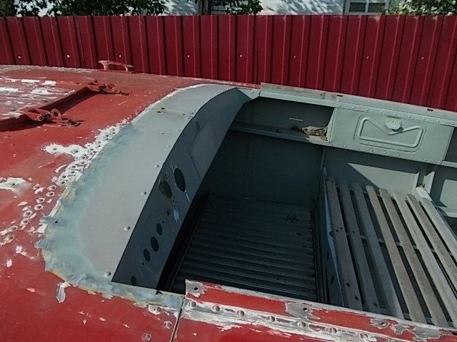

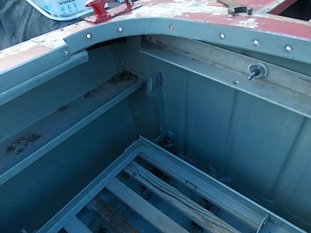

Добавил ещё 2 12-х шпильки, усилял верхней частью капота рецесса, но это несерьёзно, завтра еду в город, трос куплю, поплавок на помпу, что бы сама включалась, краску с грунтом для палубы, аккамулятор поставлю автомобильный, надо ли массу купить и поставить? что ещё необходимо? тахометр/счётчик мото часов? панельку для включения всякой электрики, подскажите что ещё лучше сразу купить???, а то до города 85 км., неохото гонять туда...
Куда лучше/практичнее поставить бак и аком? в рецесс не вариант, мотор тяжёлый и рецесс не отливной...

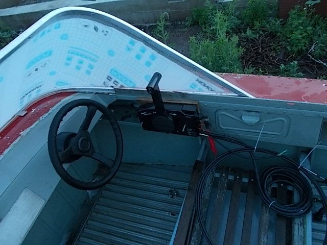

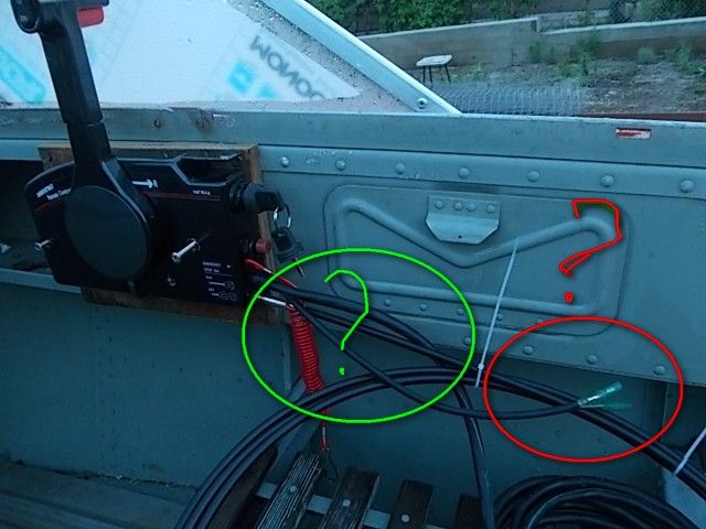

На фото красным выделены три провода отдельно от розетки, на что они?
и зелёным выделено место как лучше проложить тросы управления и кАбель к мотору???
ozon сказал(а):
...Куда лучше/практичнее поставить бак и аком? в рецесс не вариант, мотор тяжёлый и рецесс не отливной...
Выскажу своё ИМХО по порядку:
1)Бак пластиковый у мну прекрасто стоЯл под передним сиденьем(сразу померь и докупи в городе нужное количество бензошланга если не хватает)
2)По акуму - я б нашел герметичный пластиковый ящичек и оставил бы его(аккум) в рецессе ибо длинные провода есть очень плохо :yes:
3)Обычно 3 провода из машинки - на тахометр
4)ТросА и жгут сцепИ пластиковыми хомутиками и закрепИ скобками на винтах к полке снизу :good:
Ну вот так как-то :pardon:
4)ТросА и жгут сцепИ пластиковыми хомутиками и закрепИ скобками на винтах к плоке снизу :good:
Спасибо Дмитрий, примерно представил как всё будет выглядеть...
Ящик "браконьеры" советуют из пластиковой канистры сделать и думаю из фанеры сделать небольшой "пьедестальчик", что бы повыше и ровнее установить.
А что скажете с открытым рецессом? двиг весит 75 кг. по паспорту, есть ли опасность захлёстывания при резком сбрасывания больших оборотов и быстром движении назад?, катер в основном для семейного отдыха, поэтому безопасность на первом месте...
Покатай до конца сезона, а там тебе видно будет ( это я про рецесс ). При резком сбрасывании газа ДА, волна догоняет. При движении назад ДА, вода захлёстывает. Я ребят с форума наслушался и сразу делал самоотливной. На воде тебе будет видно что делать зимой, а пока поаккуратнее......

...А что скажете с открытым рецессом? двиг весит 75 кг. по паспорту, есть ли опасность захлёстывания при резком сбрасывания больших оборотов и быстром движении назад?...
Нннууу давай считать:
На Проге всегда висели Вихри(с эл. стартером ~50кг.) + пара штатных б/баков(ещё ~35-40кг.) и я лично пихал при всём при этом ещё 20литровку под один из б/баков и 10ку рядом со вторым, теперь слОжим: 50кг.+35(40)кг.+25(30)кг.=~110-120кг. и это не считая аккумулятора и иногда сидящих сзади пассажиров. У тебя же б/бак будет впереди ужЕ минус 24литра с кормы... моё ИМХО можешь смело ходИть как есть, но как правильно сказал Дмитрий(Азов161Дон) - поаккуратнее :yes:

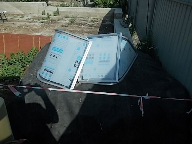

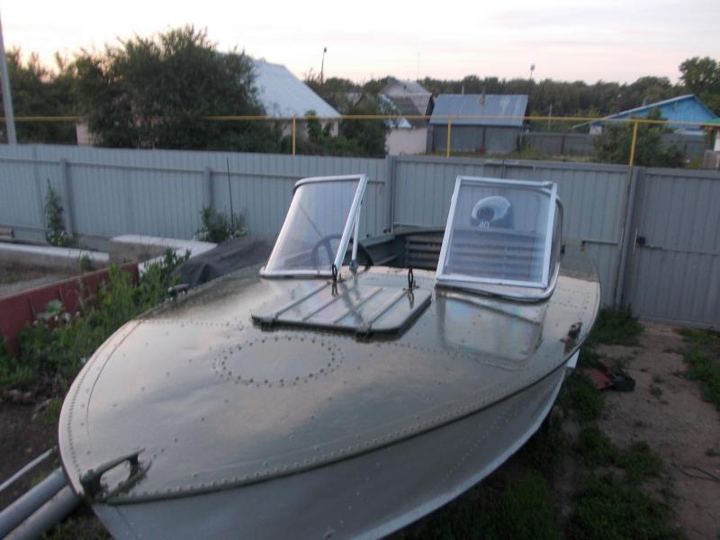

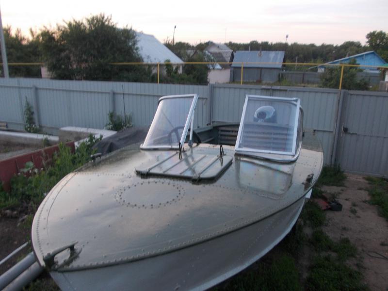

Всем привет.
Вот, проделал некоторые работы с параходом...
Палуба была ободрана, загрунтована фосфорным грунтом и окрашена в цвет "хаки", под тент...
Установил стекло сегодня, провозился целый день.
Трос рулевого управления поменял на 13-ти футовый, встал как влитой!
Завтра буду проводку раскидывать...

Кто нить подскажите, как подключить тахометр и счётчик мото часов??? у кого есть ямаха, какие по цвету и на что выходят провода из машинки? те которые три отдельные.

По рецессу могу сказать следующее (хотя старался аккуратничать...) - вода не заливается ни когда резко бросаешь газ, ни когда задним ходом начинаешь двигаться, заливает когда на берегу стоит и волны от "алигарховских" катеров до берега доходят, заливает вместе со всяким мусором и приходится выгребать весь хлам, помпа не забивается, качает нормально.

обычно идет 4 провода
желтый на приборы(дает 12вольт при включенном зажигании)
зеленый на тахометр
красный на электронный спидометр(на некоторых не бывает)
черный-масса
прежде чем все подключать проверь что с них выходит, это могут быть провода на индикатор наклона мотора.
если знать точно модель то можно поискать в инете

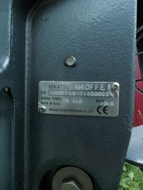

Да вот с моделью проблема, мотор Микатсу - 100% копия ямахи и машинка один в один. В инструкции к движку всё очень подробно расписано, но вот про тахометры/спидометры скудно и не написано как подключать. Попробую найдти точную копию ямахи 2.т. 40-ки тогда уж думаю разберусь...

в разделе mercury лежит инструкция по ремонту 115efi (это mercury by yamaha) файл 55мб но в самом конце есть схема контролеров двух видов, может поможет тебе разобратся

Всем привет. Ну вот вчера и был максимально испытан неотливной рецесс, пришлось отходить задом от берега при сильной накатной волне в сторону кормы, ветер был очень сильный (около 7 - 9 м.с.), развернуться не было возможности и прошёл около 30 м. кормой против волны, хлестало конечно в рецесс, но даже помпа не включилась, не хватило уровня воды...
Единственный значимый минус - носом в берег оставишь на пол дня, так полный рецесс тины накидает с волной... Зимой думаю сделаю отливной...

Привет Борис. У меня вопрос по мотору Микатсу: как он вообще, стоит его брать, есть ли нарекания?
