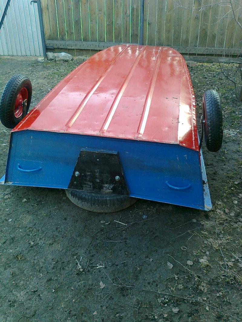

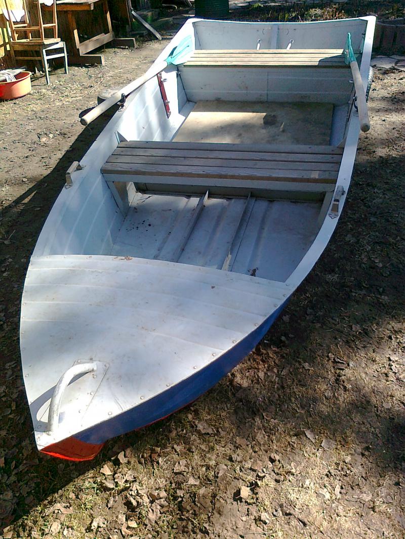

Добавлю уж и фоточки ;)

А так вожу до Волги (чуть более 50 метров) ;)
Если дорожить, то колеса даже не снимаю (четыре болта всего :good: )
Если "погонять"-пять минут на съём колес и В ПУУУТЬ !!!!!!!! :good: Ни стоянок-вешал, ни прицепов...!!!!!! :good:
