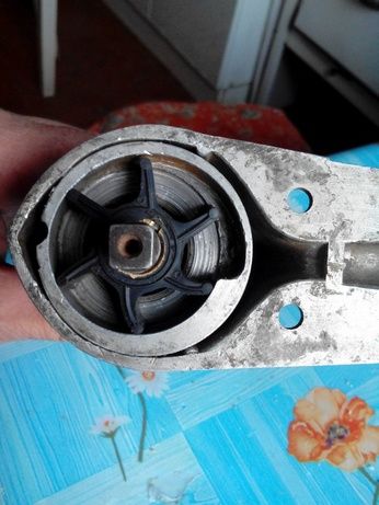

Привет салютоводам. .....решил всё же к началу сезона "добить" салют (или выкинуть) "искру" нашёл, редуктор с горем пополам собрал (не было ни одной регулировочной шайбы),но вот купил и поставил крыльчатку помпы - что-то по- моему не так: под крыльчаткой вокруг вала на котором она сидит по всей окружности получается щель, т.е. объём в котором она вращается сообщается с "внешней средой" откуда засасыывается вода причём по всей окружности - по аналогии с "Нептуном" - должна вода засасываться в одном месте и лопасти гонят её в другое - на выход - а так по-моему ничего работать не будет - может какой-то пластины с дырочками (вход - выход воды) не хватает??
Ниже прилагаю фото.
Отписался здесь topic5571-100.html#p173620
