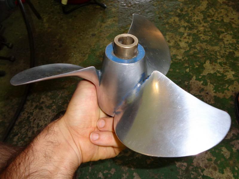

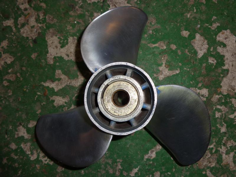

Зелёный Московский, тоже самое что красный Нептуновский. На станке винт резать- это фигня полная. Я вот так подрезал 300й Нептуновский, результат отличный!

Макс43 а если ещё и профиль лопасти изменишь,типа опасной бритвы,то ещё результат улучшишь и тогда мотор можно будет поднимать выше,только для этого водозаборник переделывать надо.
Типа опасной бритвы это как? Даже с такой как сейчас формой прохватов меньше стало.

Максим это получится полупогружной винт суперкавитирующий винт.Если смотреть по кругу то профиль лопасти имеет форму самолётного крыла.Смотрим на лопасть от ступицы,она простой конус а надо чтобы вагнутый конус был,как опасная бритва.Только учти рабочую сторону лопасти винта трогать нельзя.придётся обратную сторону только точить.

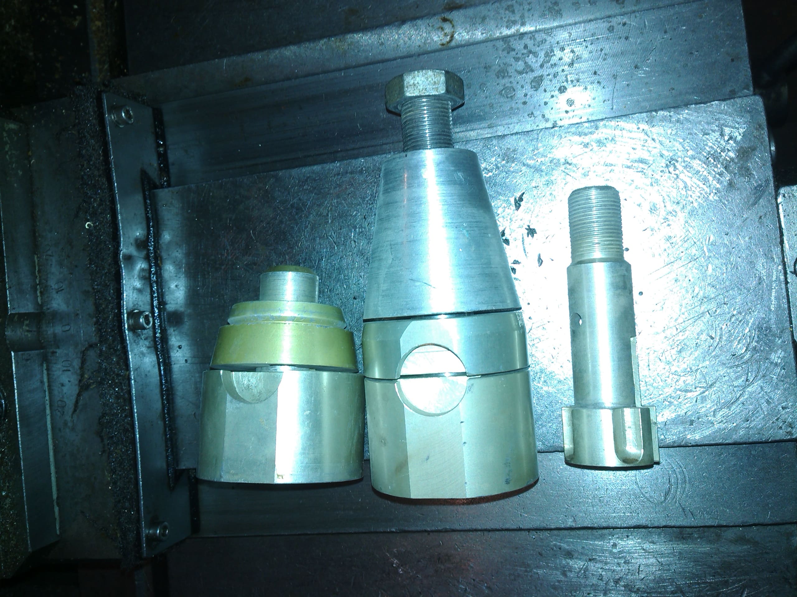

Стрелы , Москвы, Нептуны и др. Вихрей нет.
Точил втулку на "Енисей". У Вихревого вала больше диаметр. На практике так и не собрался попробовать.

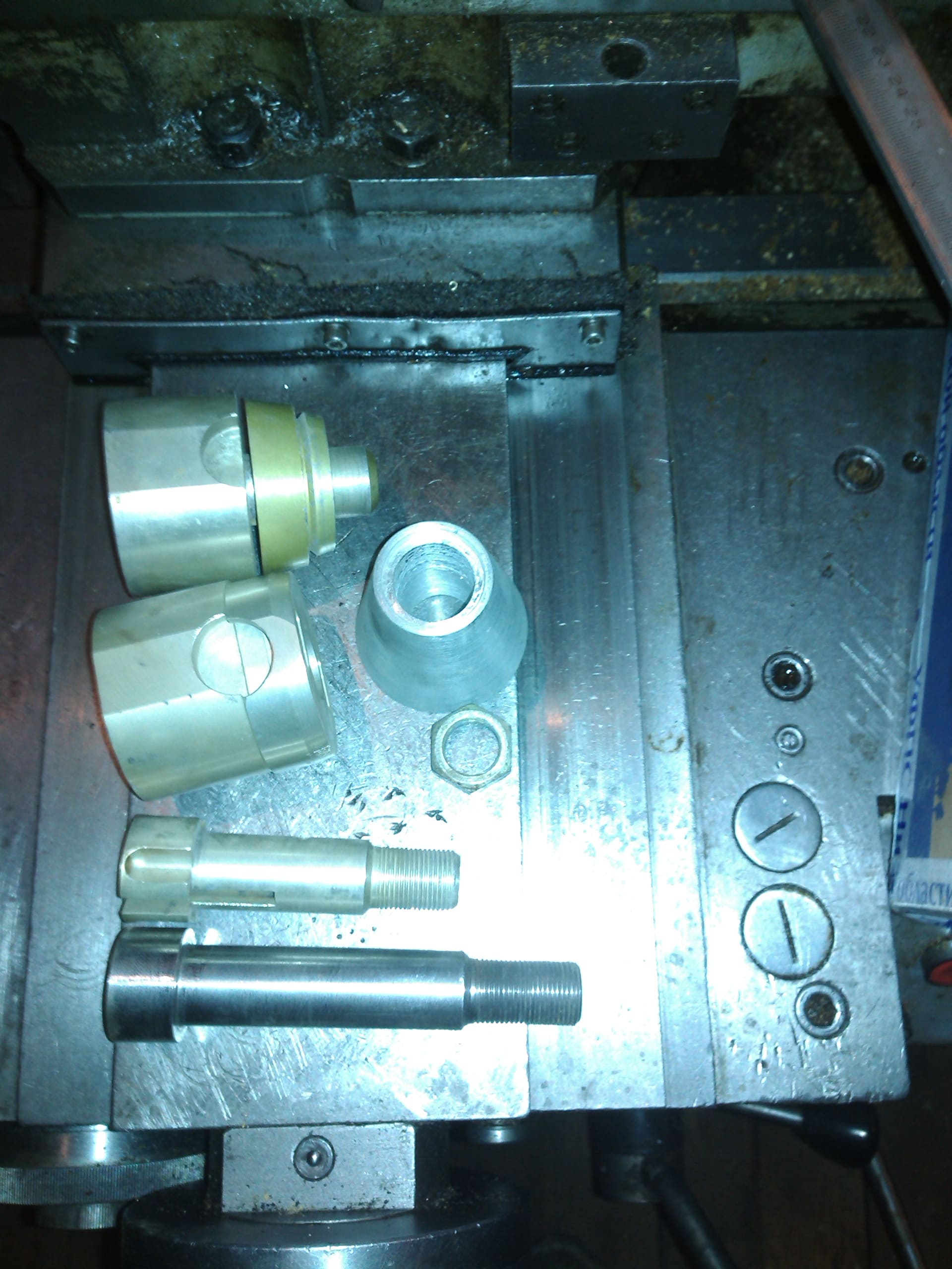

Так виднее.
