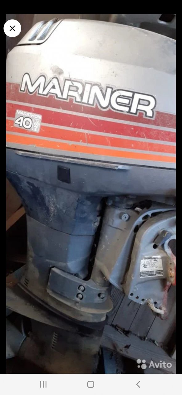

Progres 4
29.11.2020
Усть-Лабинск
Прогрес 4
Mariner 40

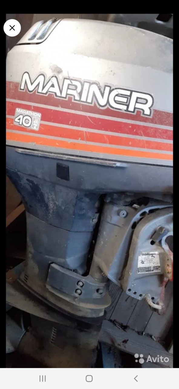

Всем привет..может посмотрите на моего зверя ? И скажите какой год ..шильды нет..х/з ни маркировки нихрена ,только номер.

проблемма при заказе запчастей. Колпак больше похож на 2003 год,только наклейка х/з
Может внутри поискать какой нибудь номерок на запчасти ( на карбе, бронепроводах, и т.д.) и по ним в поисковике вбить ? Вдруг что вылезет. У меня не было таких мощностей, но знаю что мелко марины 9,9 -15 шли в двух блоках, серый ( по сути ямаха) и чёрный ( меркури). Как с сороковками :unknown:
Это 2 циллиндровый Меркури 30/40. Начало выпуска в Америке с 1994 г. в Бельгии с 1995 г. Окончание точно не скажу 08-10г. примерно.
А этикетка 1993г. Так что этот мотор Американец начала 1994г. (Остатки этикеток 93года еще клеили в начале 94-го) А серийник его скорее всего в пределах номеров OG 055314 - OG116484

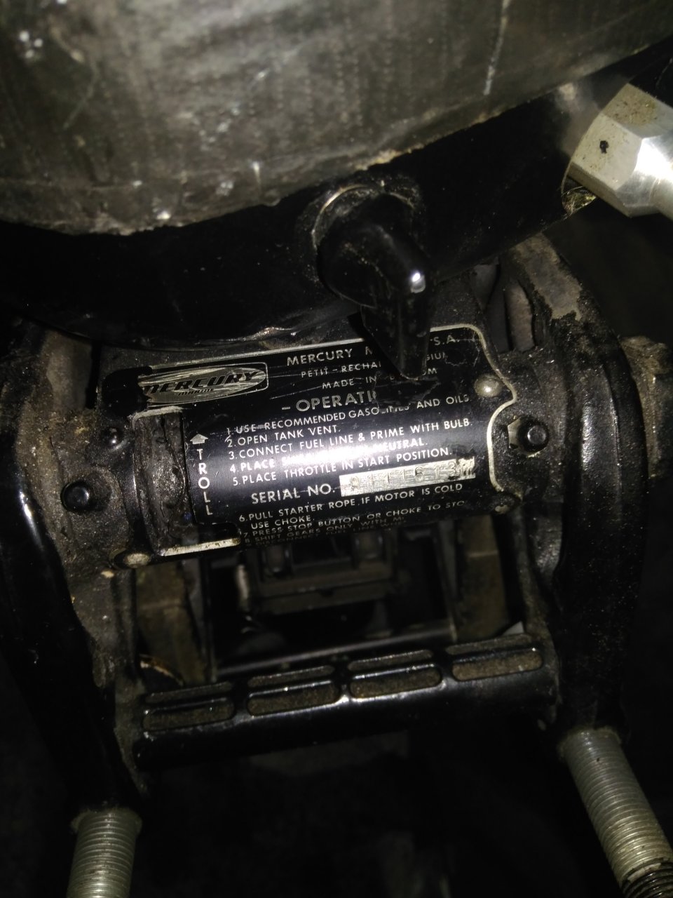

Slavoq
10.02.2021
11
санкт петербург
Вячеслав
Лоцман 290 ,Хантер 280
Меркурий

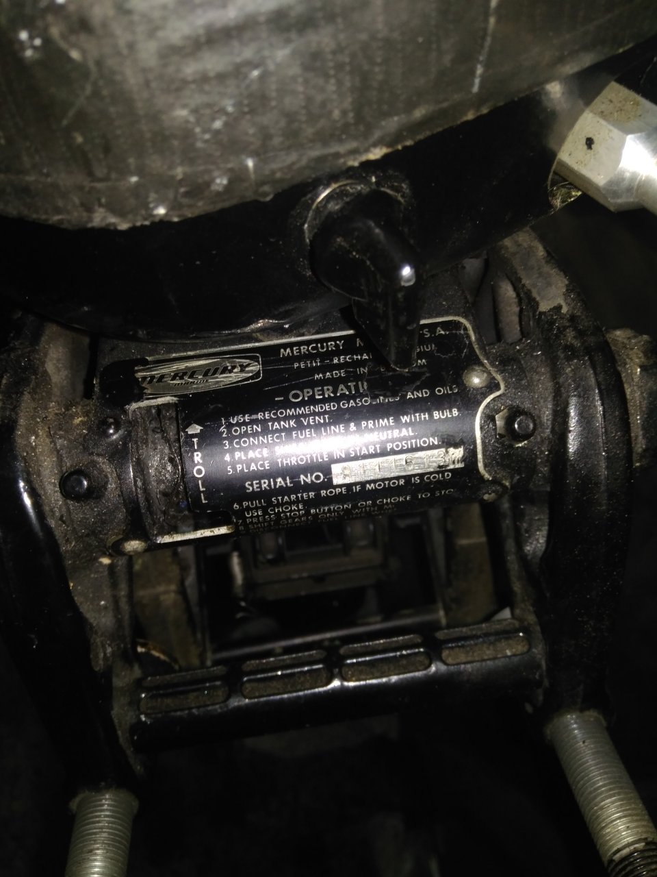

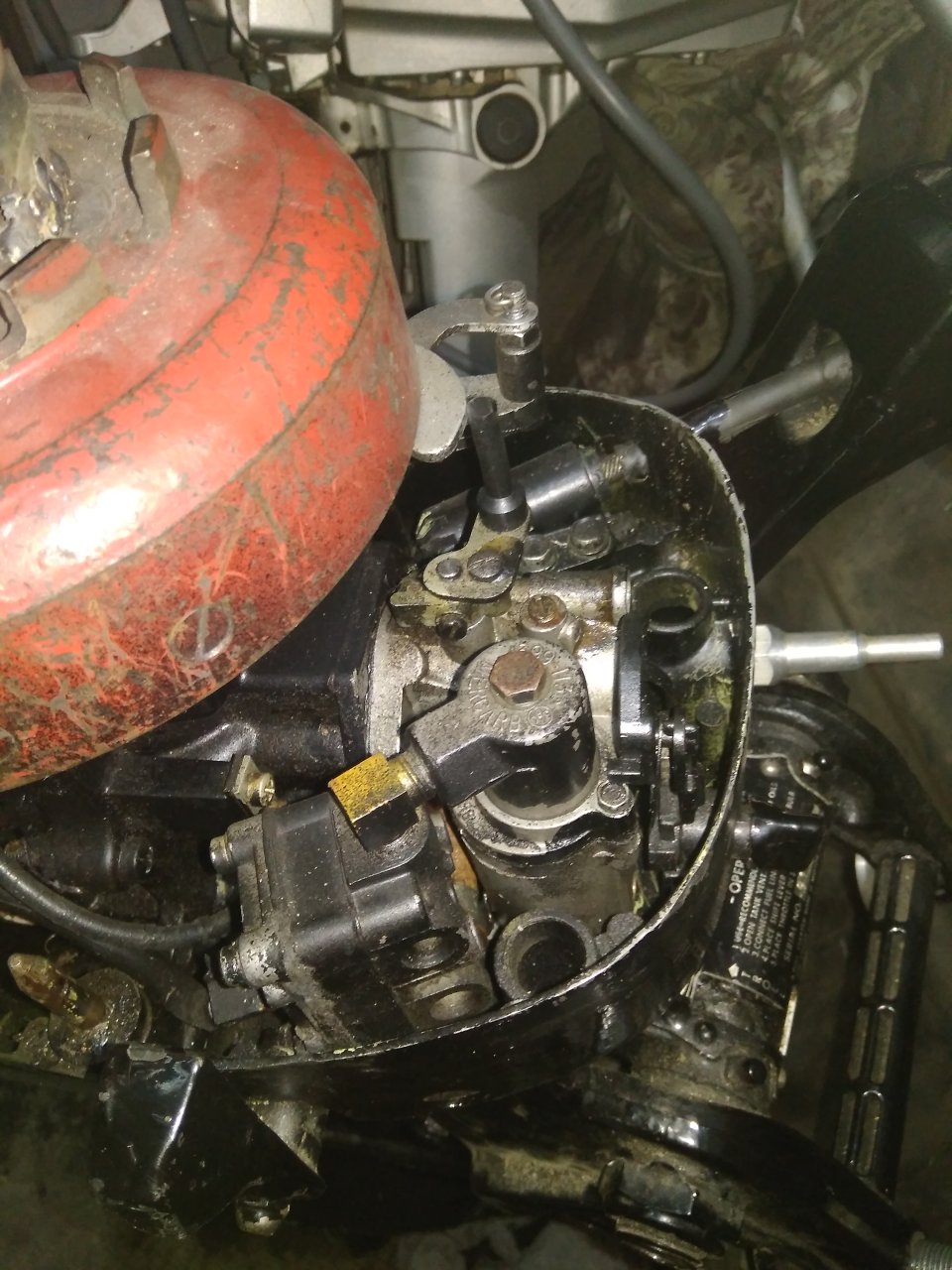

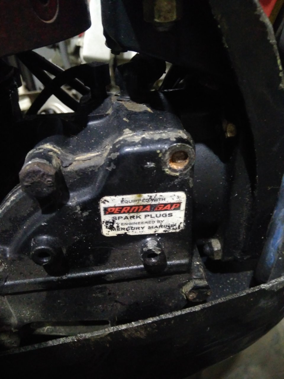

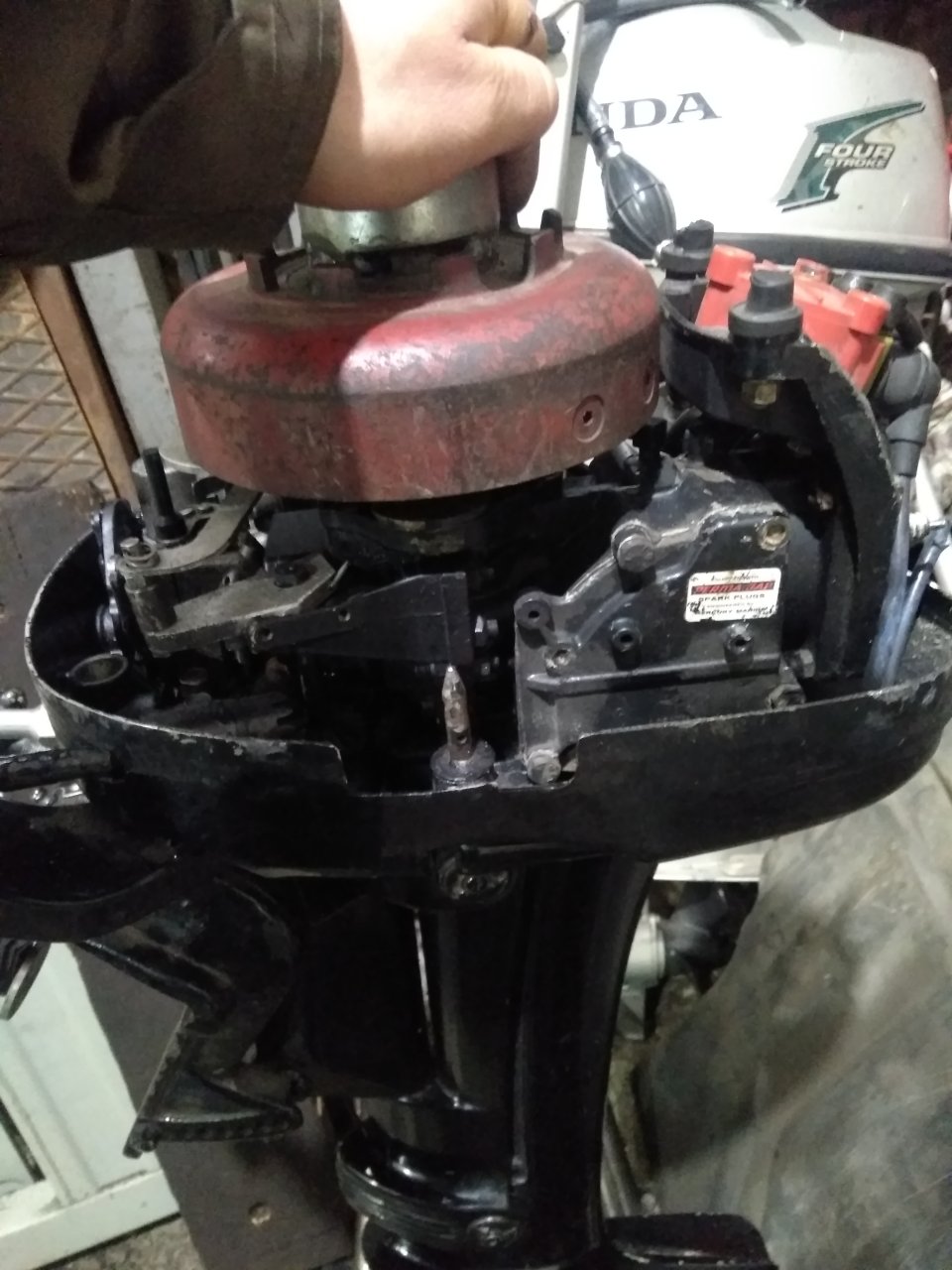

здравствуйте соратники) разгребая хлам в гараже ,был обнаружен некий зверь марки Mercury одноцилиндровый с корбюратором. на шильде написано что сделан в бельгии и серийный номер 9111613. хотел бы узнать что за зверь и реально ли оживить. колпака нет . номер на шильде и на моторе одинаковый. на блоке отливка еще присутствует 963-5697 коробка реверс-нейтраль-вперед. много чего почитал но достоверной инфы нет к сожалению (может плохо искал и не там)

langiron
22.11.2016
Карелия г. Олонец
Паша
прогр2м
мерк. 40:терхи 20. мерк 4.5
привет, у меня таких три штуки, точнее рабочий один собрал из трех. винт двух лопастной. купил в финке за 5000. оригенальный на ибее 16000, а вот в калпаке стартер стоит, плохо что нет его у тебя. если собирешся оживлять, чем смогу помогу.сразу меняй сальники двигла. они сто пудов высохшие, иначе вся дальнейшая работа на смарку. кстати я на него сальников не нашол у нас на районе, подьирал по размерам приблезительно.. и загонял. иной раз приходилось на старые моторы с двух сальников один делать.

Винт на нем 6 шлицевой вроде?
