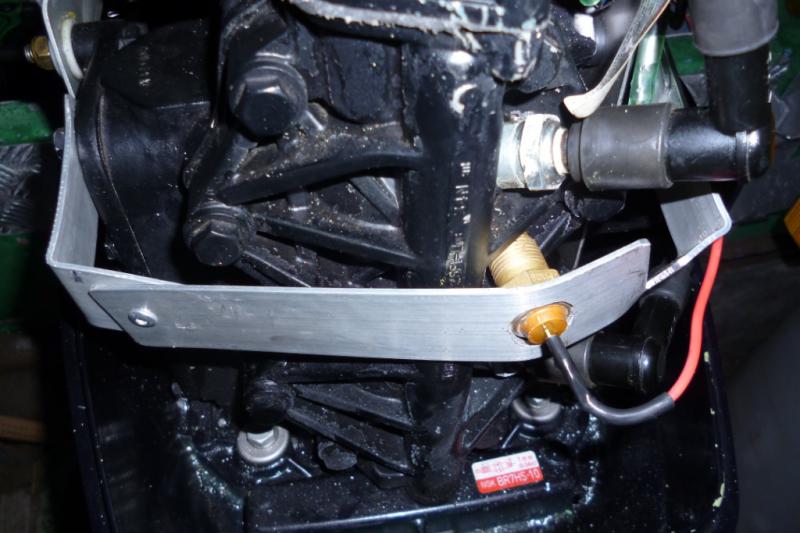

подскажите пожалуйста как правильно и какой электронный датчик температуры поставить на тохатсу 40?

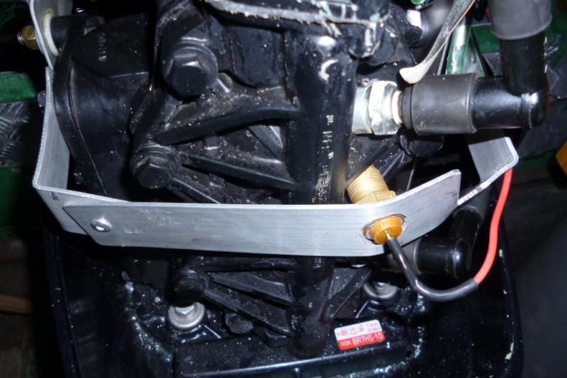

Я себе приколхозил на Тоху М40С датчик от УАЗика. Немного топорно, но, если будет работать (а должен ведь), то кто там под колпаком его увидит-то?

Почитай в теме про 40-ки, я там его показал - ближе некуда... Цена - ухохочешся... На термопасту его на верхний цилиндр приклеишь и будешь наблюдать температуру до десятых градуса. Верхний предел у него 125 гр. - хватит за глаза. (не проверял).
